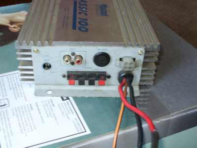

    Witam!
    Trochę poczytałem i mam pytanka:) Pierwsze takie podstawowe chyba nic nie powinno sie stać z iPodem??:)
    1. Czy ipoda lepiej podłączać do low input czy high input?
    2. Czytalem ze do podlaczenia warto stosowac kabel 2xRCA. Jednak niektore z nich maja cos takiego jak żyłe sterujaca na czym polega dzialanie tej zyly?
    Na allegro wpadl mi w oko taki wzmacniacz Magnat Classic 100W
    i takie pytanie czy ktos mial z takim do czynienia? Tam gdzie sa czincze nie pisze czy to jest low lub high input. Ale jak sie przypatzylem to obok jest jeszcze jakies czarne okrągłe wejscie nazwane tez input. Mam tez pytanie czy ktos wie jaka opornosc ma ten wzmacniacz?
    Nie chcąc przynudzac mam konkretne pytanie.
    Czy iPod+Magnat Classic 100W+blaupunkt gtc 542
    to dobrze dopasowany zestaw technicznie i czy zadowoli zwyklego zjadacza chleba??:)
    Z góry dziękuje za odpowiedzi
    Pozdrawia Maciej
    P.S Przepraszam jeśli kogoś zdenerwowałem tym najbardziej powtarzajcych sie pytan na forum "czy dobrze dobrałem sprzet":)

    #4 4399632
    error03
    witam ;]
    podpinasz taki kabelek:
    iPod do wzmacniacza samochodowego
    do tego wyjscia:
    pozdrawiam ;]
  • #5 4399644
    maciek.kr
    dzięki:)
    akurat z kablem nie mam problemow:)
    czyli wzmacniacz nadaje sie do podlaczenia do iPoda?
    Tylko to wejście nie jest opisane czy low czy high input a to ponoć robi duza różnice:)
    No i czy ten wzmacniacz ma 4 ohm??
    Bo dopiero zamierzam go kupic a sprzedajcy cos nie che opisac....
  • #6 4400865
    error03
    czincze to masz low input :P a to czarne "koleczko" obok to zapewne high input ;]
    no raczej sie nadaje.. czemu nie?
    wzmacniacz zapewne jest stabilny na 4 omach.. nie wiem.. przewznie wszystkie wzmacniacze sa stabile na 4 omach... hehe
    pozdrawiam
  • #7 4400898
    BlueSystem
    Taka roznica, że na wyjsciu z ipoda bedziesz mial sygnal HI, i podlaczysz pod LOW, to moze zaszkodzic wzmacniaczowi, ale nie mam pojecia jaką to ma opornosc na wyjsciu...
  • #8 4401022
    maciek.kr
    Czyli lepiej podłączyć pod HI?
  • #9 4401023
    error03
    moze zaszkodzic jak na iPodzie bedzie mial max... chhociaz nie wiem czemu.. ja raz podlaczylem mp3 do wzmacniacza i polowa gainu (w mp3) a we wzmacniaczy ok. 75%, slabo to jakos gralo, wiec podglosnilem mp3.. do ok 90% no i uwalilem wzmacniacz ;] a tak przy okazji.. :P moze sa tu jakies wrozki.. ile mniej wiecej bedzie kosztowac naprawa ;] wzmacniacz to ws 380.. po podlaczeniu +12V wlacza sie dioda power ale nic nie slychac w glsniku.. nie mam pojecia co sie uwalilo..
    tak wiec doradzilem tylko jak to podlaczyc a nie zalecam tego w praktyce ;]
  • #10 4401146
    maciek.kr
    Czyli podłączenie ipoda pod wzmacniacz samochodowy jest niebezpieczne??? Dziwne...:)
  • #11 4407707
    bufu4
    hmmmja spokojnie podlaczam mp3 i nic sie nie dzieje low input na wzmakach przyjmuja sygnal od 0.2...4V nawet wiecej zalezy jaki wzmak.....watpie zeby wp3 dawal mocniejsze napiecie na wyjsciu ...wiec nie wydaje mi sie zeby mp3 trzebabylo podlaczyc pod wejscie wysoko napieciowe :|
