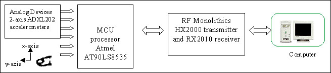

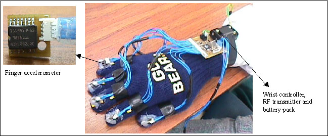

    Rękawica mierząca przyspieszenie (wirtualna klawiatura) została zaprojektowana aby zademonstrować, że akcelerometry mogą być użyte do odszyfrowania i przetłumaczenia gestów ręki na postać zrozumiałą dla komputera.
    Rękawica i software zostały zaprojektowane przez Setha Hollara, Johna Pernga, i Briana Fishera w laboratorium Professor Kris Pister's lab na Univeristy of California, Berkeley.
    Jak to działa:
    jeden akcelerometr jest umiejscowiony na końcu każdego palca rękawiczki. Dodatkowo, szósty akcelerometr jest umieszczony z tylu dłoni. Sygnały analogowe z akcelerometrów są dyskretyzowane przez mikrokontroler Atmela, który z kolei wysyła dane do komputera przez port szeregowy.

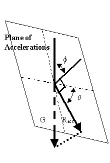

    Nie przetworzone dane z akcelerometru mogą być użyte do obliczenia rotacji dłoni z uwzględnieniem grawitacji.
    Te kąty rotacji są później używane do określenia bieżącej orientacji palca. Komputer próbuje odgadnąć gest ręki który ma podobne parametry dla każdego kąta rotacji. Należy zaznaczyć, że obecnie, w tym projekcie, badane są tylko gesty statyczne (czyli sp. znak pokoju).

    Bez kitu, świetna sprawa. Przerażają mnie tylko te akcelerometry...
    W sumie i tak dałoby się to zrobić i bez akcelerometrów, bo można by to zbudować też na jednym mikrokontrolerze, ale zamiast akcelerometrów mogłoby być 10 potencjometrów (wszystkie takie, które po puszczeniu wracają na środek potencjometru) połączonych ze sobą odpowiednio żyłkami podawałyby napięcie na jakiś A/D. Potem do mikrokontrolera i następnie ew transmisja bezprzewodowa.
    Ta konstrukcja tez jest dobra, bo ma dużą odporność na "naciski" z zewnątrz.
    Świetna konstrukcja...
    Człowieku, mamy trochę inną epokę, staramy się robić rzeczy bardziej niezawodne.
    A akcelerometry w cenie około 40zł w takim fajnym urządzeniu to cena niezbyt wygórowana. :-)

    No tak ale akcelerometry sa 2 osiowe a co z osia 3? przecie palec sie porusza w 3 plaszczyznach
