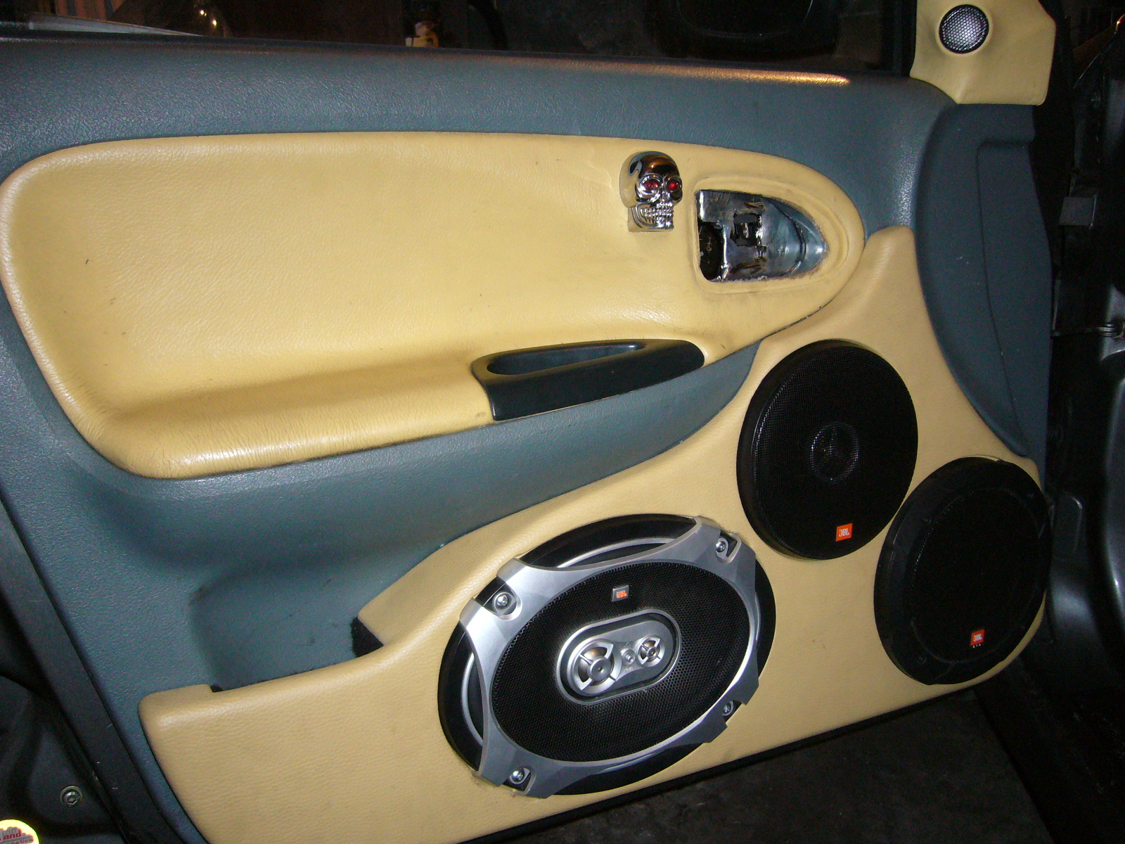

    Witajcie zrobiłem sobie panele i mam problem czym to obić? Pojechałem do tapicera i dał mi materiał skóropodobny ale jak go naciągam to się marszczy i w ogóle wieśniacko to wygląda. Moje pytanie brzmi.
    Czy jak kupię prawdziwą skórę to to ładnie mi się nałoży tak jak na załączonym foto??
    Jak to nakładać na klej?
    Czy to się jakoś podgrzewa, aby lepiej się formowało??
    Jakie macie rady żeby dobrze to wyszło??
    Obijanie paneli skórą...
    Obijanie paneli skórą...[/img]
    Mój panel na ta chwilę wygląda tak:
    Teraz na to nałożę szpachlę ładnie papierem wygładzę.

    skajka w przeciwieństwie do skóry jest "tkana" na płótnie, które ciężko jest formować zwłąszcza w zagłebieniach. Nie jest to najlepszym rozwiązaniem. Natomiast skórka da się formować i uciągać dowolnie, oczywiście w miarę wytrzymałości mechanicznej. Klei się ją na klej w sprayu, aby uniknąc ewentualnych zgrubień, które mogą pozostac po uzyciu pędzla, chociaż gdy klej (butapren THE BEST) jest świeży da się go równomiernie nakładać. Pamiętaj smarować cienko i obie powierzchnie. Aha skóra cielęca jest najlepsza bo jest cieniutka, ale bydlęcą też da się ładnie naciągnąć. ps. Tomek Fechter na fotce zapewne wie do czego służy w takim przypadku opalarka, ja jej nigdy nie uzywałem. Być może zeby klej szybciej schnął.

    opalarką jak podgrzeje się materiał np skórę to łatwiej jest modelować

    Z tego co wiem skóra robi sie elastyczna pod goraca para wodna : )

    ale nie zawsze można, lub jest możliwość takie rozwiązanie zastosować. Rozmawiałem kiedyś na ten temat z tapicerem i powiedział, że w extremalnych warunkach (w miejscach, gdzie trzeba skórę max wyprofilować) stosują taki patent, że nasączają ją rozpuszczalnikiem i wtedy na mokro ponoć skóra się daje ładnie uciągnąć. Po naciągnięciu rozpuszczalnik odparowuje i jest OK, bez zmarszczek. Jedynym minusem takiego rozwiązania jest to, że nasączona skóra gorzej się przykleja, bo rozpuszczalnik reaguje z klejem, ale ponoć jest to do opanowania.

    Proponował bym najpierw sprawdzić próbnie czy rozpuszczalnik nie zmyje farby którą pokryta jest skóra.

    zgadza się, z tego co wiem stosowali benzynę ekstrakcyjną.

    Ok Panowie bez problemu ją rozciągnąłem rękami wyszło to tak:
