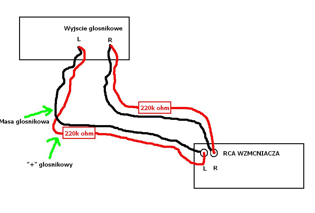

    WItajcie mam to radyjko. W ustawieniach mam sterowanie SUBWOOFEREM ale nie mam z tyłu wyjścia RCA. Może pomożecie??
    Sony XR-C720RDS - jak dorobić wyjście RCA?
    Znalazłem w sieci taką fotkę
    I wydaje mi się, że ta kosta po prawej stronie to właśnie to wyjście? Mylę się? Jeżeli nie to gdzie kupię taką kostkę?

    Równie dobrze mogę podłączyć to poprzez rezystor, ale tak nie chce. W radiu mam sterowanie subem więc chce z tego korzystać :D

    Radio zmienie z czasem. A teraz przydało by się wzmacniacz podłączyć. Chyba jednak podłącze się poprzez rezystor. No chyba, że mogę jakoś się wlutować w te piny z tej kostki koło zmieniarki?

    Na obudowie radioodtwarzacza jest napisane:
    Kolega doradził mi tak

    Na tym rysunku nie ma dopasowania impedancji wyjściowej na nieobecne głośniki za wzmacniaczem a impedancją wejściową dla wejść niskopoziomowych RCA. To żółte zdjęcie opisuje przełączanie tylko sygnałów line in/line out- czyli sygnałów o niskim poziomie (nie chodzi tu o głóśniki). Z tego co pamiętam, to chodziło koledze o wyjście RCA dla subwoofera, tak więc, jak już pisałem, najlepiej zaopatrzyć się w odpowiednią kostkę z gotowymi kabelkami RCA.
