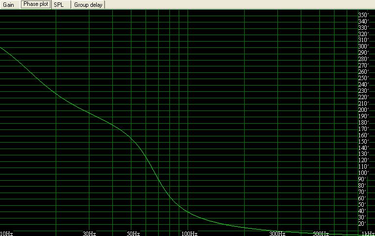

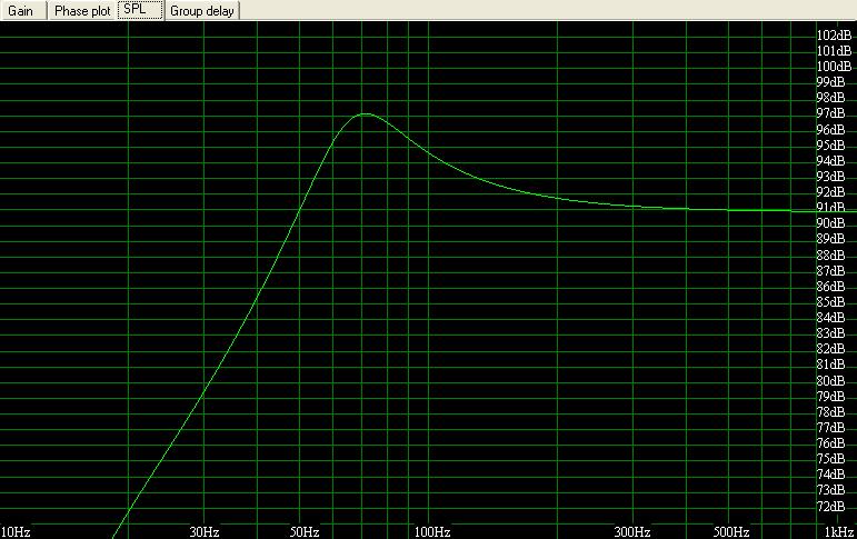

    Witam , przeglądając oferte stx'a znalazlem ten dosyc ciekawy przetwornik . Z tego co szukalem na elektrodzie mam on raczej dobre opinie .
    Chciałbym włożyc je do skrzyni BR o pojemnosci 84 litrow i zestroić na 40 H.
    Grac ma to hardstyle czyli szybko mocno i glosno . Naped SPl Z4X 2 x 210 rms .
    O to wykresy z symulacji Winisd .

    gófer
    Poziom 34  
    Do hardstyle zdecydowanie lepszy będzie 32-300 gdyż ma mocniejszy układ magnetyczny a przez to lepsze charakterystyki impulsowe.
