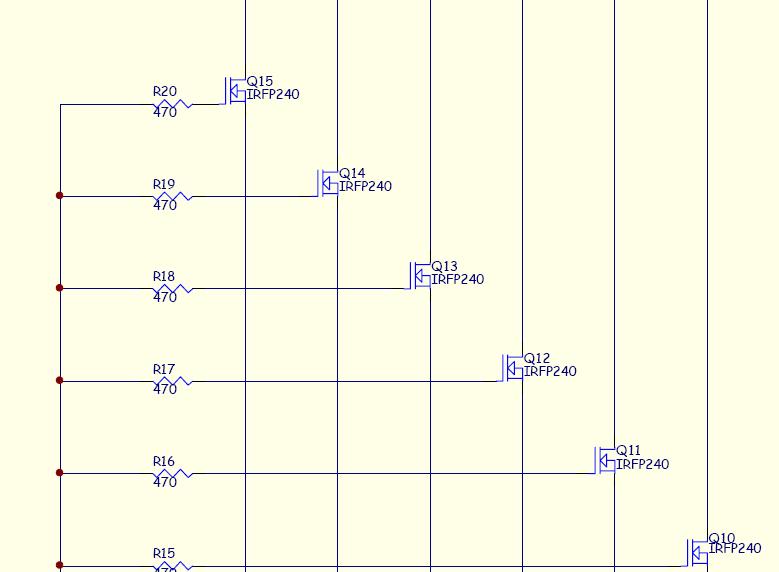

    bicz1987
    Przetwornica jaka zastosowalem w poprzednich wzmacniaczach ,sprawnosc przetwornicy 94 % zastosowalem po 2 pary tranzystor IRF1010E oraz transformator toroidalny .Zastosowalem 2 przetwornice .1 przetwornica na jeden kanał.Oto schemat :
    http://www.sklep.avt.com.pl/photo/_pdf/AVT2732.pdf
    A jak chodzi o wzmacniacz oto on:
    400 Watt MOSFET SYMMETRICAL AUDIO POWER AMPLIFIER
    https://www.elektroda.pl/rtvforum/topic50636.html#234643
    Jak chodzi o wzmacniacz którego buduje to jest :
    800Watt MOSFET AUDIO POWER AMPLIFIER w podanym linku jest na pierwszym miejscu ,normalnie ze schematu ma on moc 820 wat RMS mocy nominalnej ale ja zastosuje inne tranzystory mocy o wiekszej mocy i wiekszym napieciu przebicia ,normalnie te na schemacie maja wartosc 200 V 20A 150W napiecie zasilania wzmacniacza wynosi 2 x 92 v ,gdybym go zasilił napieciem 2x98 v moc wzmacniaczy byłby bliski mocy 1 Kw mocy nominalnej RMS ale to jest na granicy przebicia tranzystorów wiec zastosuje inne .Ige przeczytaj jakie maja parametry te wzmacniacze w podanych linkach i co o tym myslisz.
    Nastepny wzmacniacz oparty na tranzystorach mocy MOSFET
    http://www.cartonaudio.com/modul_mos400.html
    Wezmy np uklad scalony TDA7294 tez jest oparty na technologi mosfet a jakie ma parametry .
    Oto nastepny wzmacniacz oparty na tranzystorach mocy Mosfet
    http://www.muzykmarcin.piwko.pl/nowy.html
    Nowe radia samochodowe które maj moce 4x27 wat mocy wyjksciowej oparte na kostkach w technologi mosfet
    No i co ige czy wymienione wyzej wzmacniacze maja cienkie parametry ,bo ja w to watpie, przeciwnie maja nawet lepsze parametry niz wzmacniacze oparte na tranzystorach bipolarnych.
    Wzmacniacz opart na tranzystorach mocy mosfet
  • #26 4420477
    ige
    Poziom 35  
    No fajnie zobacz sobie teraz do wnetrz wzmcnaiczy samochodowych i domoych i najlepiej estradowych i pokaz mi tam mosfety ;)
    tda7294 to strasznie cienka kostka bije ja na glowe lm ktory opraty jest o bipolary na wyjsciu.
    Wymien mi chodz 10 konstrukcji fabrycznych opartych o elementy dyskretne i z stopneim koncowym na mosfetach.
    Wzmacniacz ten z cartona to nci innego jak bardziej rozbudowany holton czy symsym ktore , holtona wykonalem w wersji bipolar jak i mosfet.Bipolar gra znacznie lepiej i ma wieksza sprawnosc.wiesz dlaczego?
    Wzmacniacz ktory chcesz zbudowac ma bardzo niska sprawnosc.....wiesz dlaczego?
    Jakie to inne mosfety zastosujesz? jak mi sie dobrze wydaje pracuja tam irfp9240 i jego przyszywana para....
    Zadne radio samochodowe nie dysponuje moca 4x27W....a wiesz dlaczego?
    Przetwornica EDW jest konstrukcja irka ale chyba mi nei powiesz ze chcesz ja zastosowac do osiagniecia 1kw bo chyba postradales zmysly i zyjesz w innym swiecie.
    aha no i to co napisales ze mosfety zapewniaja lepsze parametry niz bipolary w wzmacniaczach audio to juz kompletna paranoja chlopie na jakim ty swiecie zyjesz?wez sobie poszukaj poczytaj dlaczego kiedys sie wykorzystywalo mosfet w wzmcniaczach.....
    Kolego pograzasz sie coraz bardziej i niczego mi nie udowodniles

  • #28 4420841
    ige
    Poziom 35  
    Chlopie ja ciebie nie pytam o jakies tam kionstrukcje diy NAPISALEM WYRAZNIE POKAZ MI KILKA KONSTRUKCJI FABRYCZNYCH OPARTYCH O TRANZYSTORY MOSFET.....
    wiesz dlaczego maja niska sprawnosc?bo wraz ze wzrostem temperatury mosfeta mocno spadaja jego parametry jakie?hehe mysle ze jako elektronik pownienes wiedziec
    "Czy ty czytac nieumiesz IGE" to pytanie raczej skieruj do siebie bo ja nigdzie nic takiego nie napisalem.
    "Zacytuj mi zdanie ze te wzmacniacze sa na tranzystorach mocy bipolarnych"
    A gdzie ja ci napsialme ze wzmcnaicz ktory zamiesciles jest na tranzystorach bipolarnych?
    Wiesz jaki ma stopien nasycenia ta zabujcza koncowka 400W na unipolarach ktora zamiesciles?
    W zwiasku z tym ze calyc zas nei doczekalem sie na odpowiedz na moje pytania calyc zas widze tylko bzdurne argumentacje wiec NAPISZE MOEJ PYTANIA W KILKU PUNKTACH I PROSZE O ODPOWIEDZ.
    1.Jakie to tranzystory unipolarne chesz zastosowac?
    2.Jaki transformator uzyjesz w przetwornicy do osiagniecia tych 650W
    3.Jakie tranzystory kluczace
    4.Wymien mi klika konstrukcji wysokiej mocy FABRYCZNYCH opartych na mosfetach w stopniu koncowym
    5.Wymien mi kilka domoych FABRYCZNYCH konstrukcji opartych na mosfetach.
    6.Od kiedy jakie kolwiek radio samochodowe posiada 27W rms?
  • #30 4420873
    ige
    Poziom 35  
    Sa to tranzystory unipolarne irfp240 jest jeszcze do tego para irfp9240,tak nawiasem mowiac tranzystory te nie sa prawdziwa para a raczej zrobiona na sile bo sa najblizsze parametrami.
    Caly czas czekam na odpowiedz.
