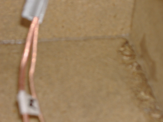

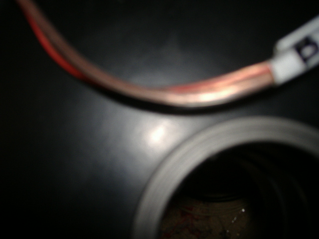

    Niedawno reanimowałem moje Altony :). Odkręć tą ramke na głośniku basowym(chyba że jej nie masz), następnie śruby na głośniku i położ sobie kolumne żeby leżała na podłodze. Jak wyjmiesz głośnik to odlutuj kable lub je utnij i później je odlutujesz. Żeby wymienić wszystkie kable musisz odkręcić także wysokotonowy i sredni i odlutować od nich kable. Zrób sobie fotke zwrotki lub narysuj schemat który kabel to minus, który plus i do czego były podłączone. Odlutuj je ze zwrotki i przylutuj nowe. Co do pokreteł to ich nie naprawiałem bo były sprawne.
    Możesz obejść te potencjometry tzn odłaczyć je i zewrzec kable. Do każdego potencjometru idą 2 kable, połacz je ze sobą.
    Fotki jak wymieniałem kable:
