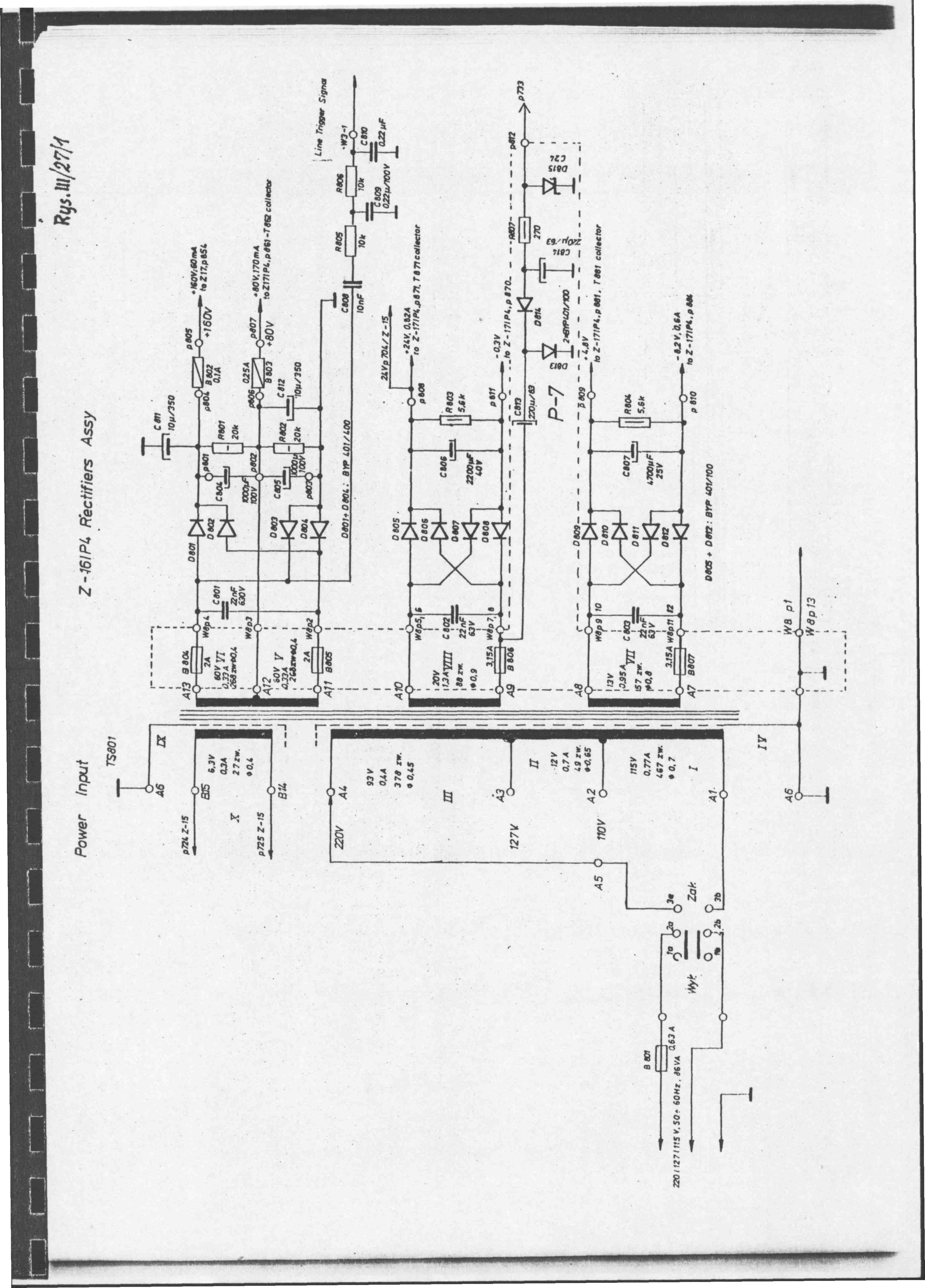

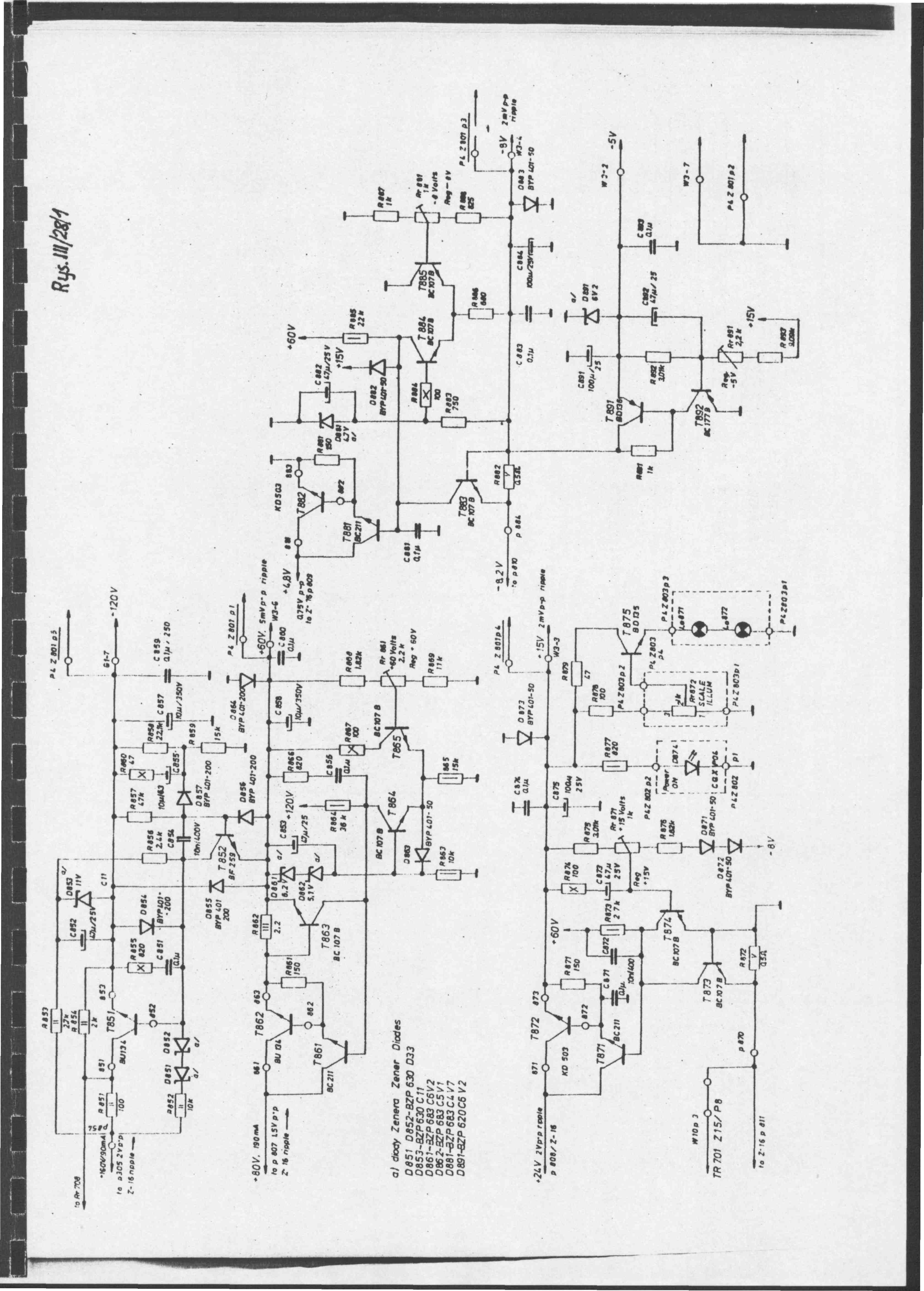

#1 4406265 23 Paź 2007 11:40 eugennico eugennico Poziom 11 #1 4406265 23 Paź 2007 11:40 Please help osciloscope dt6620 schematic diagram (supply power) eugennico(_at_)k.ro ROMANIA Thank you.

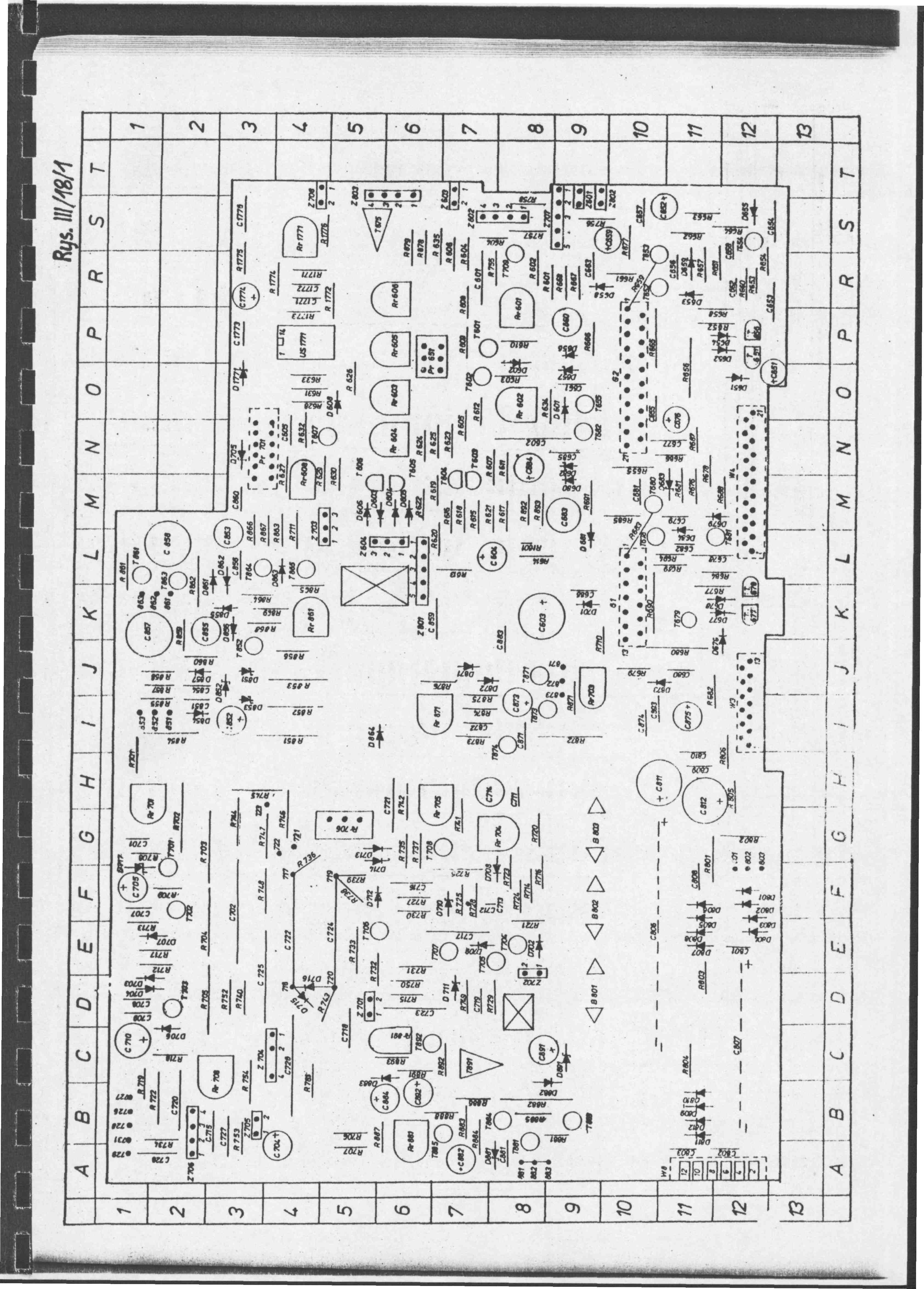

#2 4682852 11 Sty 2008 18:09 andrzejsq andrzejsq Poziom 12 Pomocny post? (0) #2 4682852 11 Sty 2008 18:09 Witam zobacz https://www.elektroda.pl/rtvforum/topic78053-60.html#2797500 Dodano po 13 [minuty]: zasilacz Dodano po 8 [minuty]: zobacz https://obrazki.elektroda.pl/10_1200070815.jpg https://obrazki.elektroda.pl/12_1200070942.jpg Dodano po 3 [minuty]: pcb https://obrazki.elektroda.pl/94_1200071351.jpg
