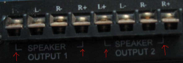

Jak zmostkować? Na wzmacniaczu 4/2 chanel amplituner.
Marcinek84 24 Paź 2007 10:33 2660 26
  • #1 4409330
    Marcinek84
    Koledzy jak zmostkować to cudo wzmacniacz jest prawdopodobnie na tranzystorach i ma przetwornice waży 2kg na wzmacniaczu pisze 4/ 2 chanel ampliter tylko jak to zmostkowac jak to sprawdzić żeby niczego nie spalić [/img]

    Yhhh Czy ludzie są ślepi czy nie umieją czytać?!
    Jest wyraźnie napisane (pokazane) L+ i R+ to mostek :|

    Marcinek84 i dobrze myślałeś :D

    moim zdaniem trzeba podłączyć np L+ z R- na jednym wyjściu... a nie dwa plusy jak tu koledzy wyżej radzą bo głośnik nawet nie zagra:]
  • #12 4410945
    markopololop
    Poziom 19  
    Moim zdaniem to minusy są wszystkie razem połączone masa j jeśli weźmiemy z prawego + a z lewego minus to to nie będzie mostek.
    Musimy wziąść dwa plusy z prawego + i z lewego +
  • #13 4410981
    burza_wroc
    no ale jak sobie to wyobrażasz?? żeby przepłynął prąd musi być różnica potencjałów, a gdy podłączymy głośnik pod dwa plusy to chyba nie będzie zbyt fajnie grało:] chyba że producent tego "wzmacniacza" inaczej to wszystko sobie zaplanował...

    Zawsze z tego co pamiętam prawie zawsze mostkuje się wzmacniacze po + np. słynny TDA7294 ;) czy tranzystorowe końcówki. Przy wzmacniaczach samochodowych są przełączniki na zmostkowanie i tu przy tym wzmacniaczu jest taki przełącznik.
    Podtrzymuje nadal że mostek to L+ i R+.

    ige
    Poziom 35  
    burza_wroc niemasz pojecia na jakiej zasadzie dzial wzmcniacz mostkowy.....
    brati z tego co widac jest przelacznik,przelaczasz i jeden konec mocy chodzi w przeciwfazie
    wzmcniacze mostkowe zawsze laczy sie miedzy + koncy mocy, na obudowach mzoe byc oznaczone na odwrot lecz wtedy - do + koncowki a + to masa dla jednego konca mocy z tym ze pracyje on w odwrotnej fazie wtedy polaczamy do + jednego i - ale naprawde podlaczamy sie miedzy dwa +

    Sa wzmcniacze w ktorych jeden kanl standardowo pracuje w przeciwnej fazie ale na obudowie wzmcniacza jest oznaczone na odwrot czyli + konca mocy na obudowie jest - a + masa zeby fazy podczas pracy stereo sie zgadzaly.Wtedy w mostek laczymy do + i - ale tak naprawde laczymy miedzy dwa plusy koncy mocy,S tez wzmacniacze ktore maja standardowo + to + a - to - wtedy laczymy miedzy + i + i przelaczmy przelacznikiem na mostek co w efekcie daje nam przelacznie jednego z stopni koncowych w przeciw faze.

    Po przeanalizowaniu jeszcze raz i konsultacji ze znajomym elektronikiem, przyznaje ze moze byc taka sutuacja ze podlaczamy pod dwa plusy

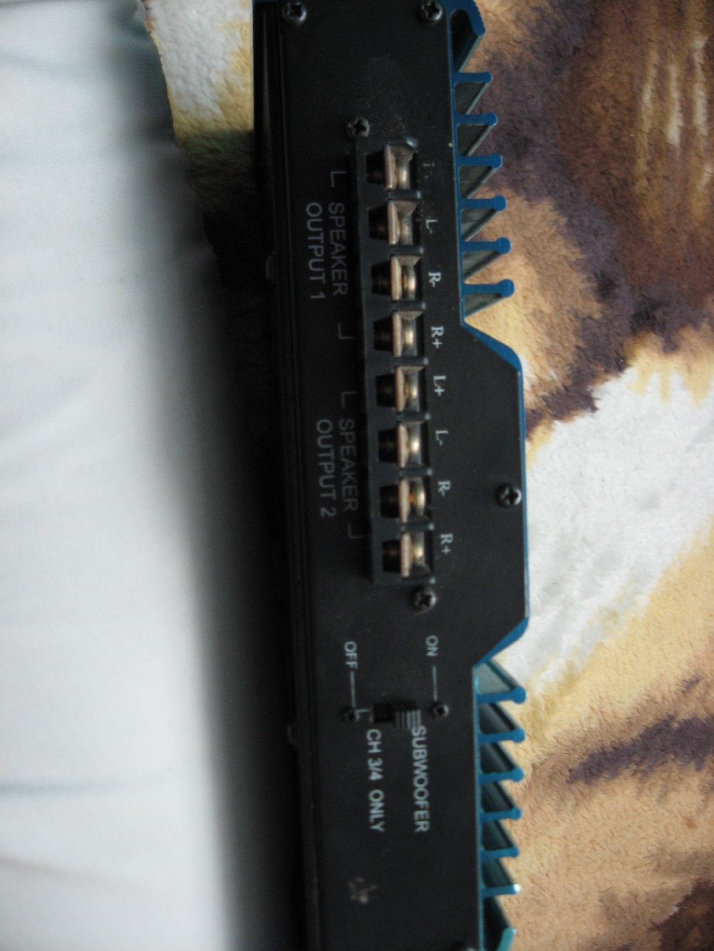

    Jeśli wam coś to pomoże to ten wzmacniacz jest czterokanałowy a ma tylko dwa wejścia na sygnał czyli kabel RCA
    i nie ma tam przełącznika na mostek ten przełącznik co widać to jest filtr dolnoprzepustowy który pracuje na kanale 3 i 4
    fotka drugiej strony tego tajemniczego wzmacniacza

    to nie mój wzmak kupel sobie kupił i chce podłączyć pod to dwa głośnik ale w mostku bo wtedy osąga on jakieś 70 Rms ale nie wie jak i ja też nie mam pojęcia a boje się kombinować żeby czegoś mu tam nie spalić, co do tego wzmaka jestem mile zaskoczony podłączyliśmy dwa alphardy LW 800 na kanał 3 i 4 bez mostka tam gdzie jest filtr basowy i powiem wam że mocy mu nie brakuje na te alpierdy a one maja 60 wat Rms podobno
    przy bezpieczniku 15 A więcej niż 70 Rms w mostku nie wyciągnie

    o losie:D przecież wyraźnie widać SPEAKER OUTPUT1 i SPEAKER OUTPUT2 więc nad czym ta dyskusja? mostek tego wzmacniacza dla jednego kanału to SPEAKER OUTPUT1 L+ R+ i dla SPEAKER OUTPUT2 L+ R+, czy tu nikt nigdy wzmacniacza nie widział???? fakt troche dziwne oznaczenie bo jeden głośnik to L+ i L- a drugi to R+ i R- (masa zawsze jest wspólna czyli - jest jeden dla całego wzmacniacza)
