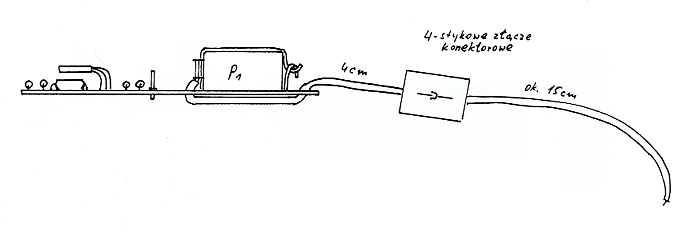

    Płytka montażowa jest pokazana na rys.4, a budowa modułu na rys.5
    Obudowę modułu wykonano z zewnętrznej części pudełka po zapałkach. Można ją kilkakrotnie zanurzyć w farbie nitro, lub owinąć taśmą izolacyjną, i trwałość takiej obudowy będzie wystarczająca.
    W Octavii przewody należy podłączyć około 4cm od wtyku połączeniowego modułu wyłącznika, wykorzystując do tego celu gwintową listwę połączeniową, stosowaną w energetyce (popularna „kostka”), a moduł czasowy położyć na odbiorniku radiowym, na warstwie gąbki.

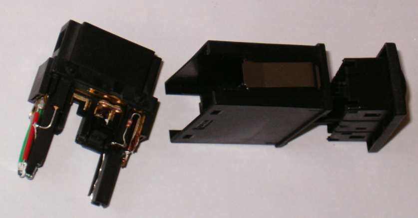

    U mnie zaczęło się od tego że w Octavi spaliła się żaróweczka w przełączniku ogrzewania tylnej szyby. Więc pojawiła się okazja żeby coś naprawić :-)
    Mam pomysł na zmodyfikowanie "projektu" kolegi Marian B .
    1. Kiedy przełącznik jest wyłączony świeci tylko zielona (wraz z podświetleniem zegarów etc) PLIK: 09_ziel_off.jpg
    2. Kiedy przełącznik jest załączony świeci pole prostokątne na przełączniku (informacja o ogrzewaniu szyby tylnej) PLIK: 10_ziel_on.jpg
    3. Kiedy przełącznik jest załączony a układ sterowania załączaniem ogrzewania szyby wyłącza przekaźnik, wtedy jedynie czerwone podświetlenie informuje o tym stanie. PLIK: 11_czer_off.jpg
    Więcej informacji wkrótce, dodam że układ tak jak "sterownik" kolegi będzie się składał z prostych elementów.
    Pozdrawiam i dziękuję za inspirację.

    Moja "sekcja" czy też naprawa przełącznika wygląda tak:
    Celowo nie zakładałem dwukolorowej diody.
    1. Zielona ma świecić jak oryginał (niestety pobiera 23 mA) ale ma fabryczny kolor.
    2. Czerwona ma świecić znacznie jaśniej, tak aby i w dzień było to widać (mniejszy prąd 5 mA ale znacznie większa jasność).
    A pojedyncza dioda czerwona to z powodu "podstawowego" czyli naprawy wyłącznika ;)
