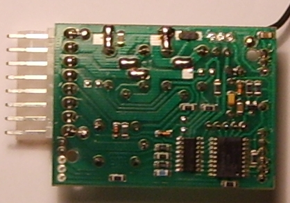

    Witam!!!
    Mam do naprawy centralny zamek bez oznaczeń i modelu na PIC16F627A oraz ULN2003 (1 master i 3 slave'y).
    Dzięki radom kolegi z forum moduł odbiornika 433MHz działa.
    Potrzebuję instrukcji programowania pilotów zdalnego sterowania do tej centralki.
    Czy ktoś rozpoznaje ten centralny zamek i może podać producenta/model?
    Centralny zamek - czy ktoś rozpoznaje?
    Z góry dziękuję za odpowiedzi.
    Pozdrawiam!!!

    A piloty masz?

    STP firmy Seka, jak nie znajdziesz to coś wkleję.
    Tu powinno być to czego szukasz, ale nie sprawdzałem zawartości
    Oopss, to chyba jednak nie ten sterownik, albo jakaś okrojona wersja, bo obok głównego złącza powinno być drugie mniejsze.
