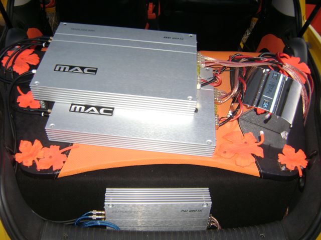

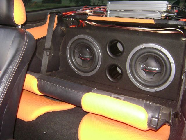

  • #17 5444632
    Jackas82
    PIONEER TS-W3001D4 - jaka skrzynia pod niego? masz autko PIONEER TS-W3001D4 - jaka skrzynia pod niego? .elektroda.net/10_1218901333_thumb.jpg[/img][/url] tak ma byc a wali okrutnie PIONEER TS-W3001D4 - jaka skrzynia pod niego? moc jak nie wiem sperzedam ten sprzet bo wymieniam na mocniejszy 663 722 408
  • #18 5445163
    Xan02
    hazel84
    Jaki to wzmak 1000W na 4ohm?
  • #19 5445555
    mike21
    Poziom 29  
    Radze poszukać innego srzętu :D
