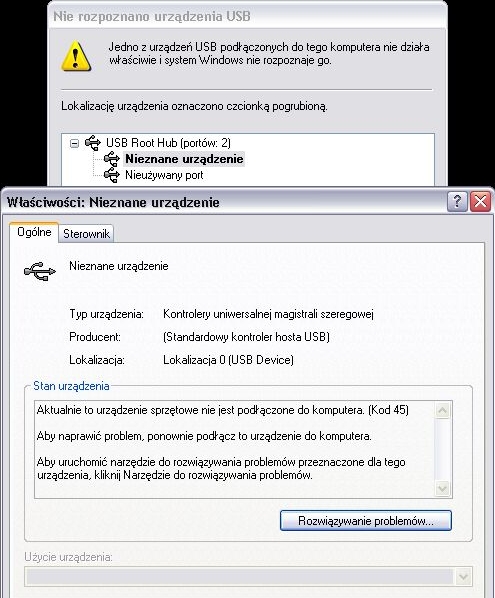

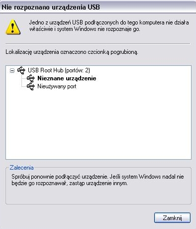

    Witam i bardzo proszę o pomoc.
    Mianowicie kupiłem kabel USB od Nokii 3310 i postanowiłem go przerobić na kabel do diagnostyki LPG Bingo-S (ver. 3.07a) i mam taki problem kabel jest widziany przez system win xp
    Interfejs Bingo-S z kabla nokii 3310

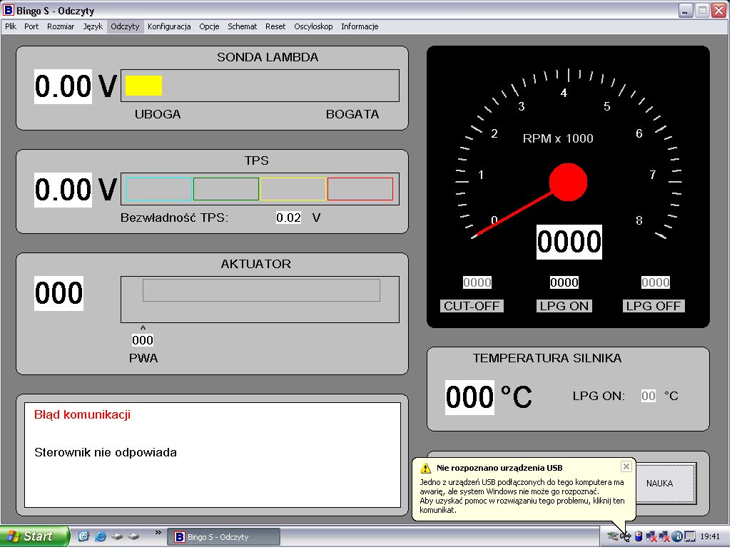

    ale po podłączeniu go do auta a następnie do kompa i włączeniu programu Bingo-S wyskakuje cos takiego
    Jaka może tego być przyczyna czy ktoś się juz z czymś takim spotkał?
    Po odcięciu wtyku miałem 3 kabelki czarny (GND); biały (napięcie na nim 3.4V więc to chyba RX) i granatowy (TX) i tak podłączyłem zgodnie ze schematem wyprowadzeń sygnałów komputera Bingo, który znalazłem na forum Interfejs Bingo-S z kabla nokii 3310
    Dodam że zamieniłem sygnały RX i TX i w tym przypadku miałem brak połączenia.
    Co źle zrobiłem? może wystarczy zachować jakąś kolejność podłączenia.

    Nie wiem na czym zbudowany jest interfejs Nokii, ale interfejs Bingo zrobiony jest na SP232 (Sipex). Jeśli chcesz kupić taki kabel za 30 zł + koszt przesyłki, napisz na witek_tm(_at_)interia.pl.
    ...a pozatym program do Bingo napisany jest tylko na port com. Jesli chcesz mieć go po USB to musisz mieć przelotke USB ma COM
  • #3 4903444
    witek_tm
    Witam serdecznie i przepraszam ale rzadko zaglądam na fora. PROGRAM BINGO NAPISANY JEST TYLKO NA COM-a I KONIECZNA JEST PRZELOTKA
