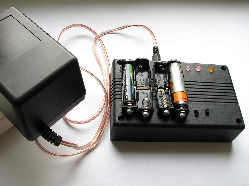

    Chciałbym zaprezentować konstrukcję jednogodzinnej ładowarki przystosowanej do ładowania akumulatorków NiMH oraz NiCd 1,2V o rozmiarach HR6/AA i HR03/AAA. Ładowarka posiada dwa oddzielne kanały, dzięki którym możemy ładować jednocześnie dwa różne akumulatorki lub po niewielkich przeróbkach cztery parami w szeregu. Dla każdego kanału można niezależnie ustawić dowolną wartość prądu ładowania w zakresie od 300mA do 2,5A na kanał. Stan ładowania sygnalizują dwukolorowe diody LED. Konstrukcja oparta jest o mikrokontroler ATtiny26. Program sterujący używa algorytmów dT/dt oraz -dV do wykrycia momentu końca ładowania akumulatorków, dzięki czemu możliwe jest szybkie i jednocześnie bezpieczne ładowanie prądami w szerokim zakresie od C/3 do 1C. Ładowarka jest w pełni automatyczna i nie posiada żadnych przycisków. Zasilać możemy ją wydajnym zasilaczem wtyczkowym lub z akumulatora samochodowego. Poniżej przedstawiam również profile ładowania wykonane przy użyciu opisywanej ładowarki za pomocą zmodyfikowanej wersji programu w trakcie testów, jednak ostateczna wersja nie posiada takiej możliwości.

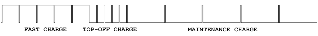

    Sposoby ładowania akumulatorków
    Zanim przejdę do bardziej szczegółowego opisu ładowarki i możliwości jej modyfikacji chciałbym przybliżyć osobom mniej zorientowanym w temacie, w jaki sposób w ogóle ładuje się akumulatorki oraz wyjaśnić używane w opisie oznaczenia. Popularne akumulatorki niklowo-wodorowe czy wychodzące z użycia akumulatorki niklowo-kadmowe o napięciu nominalnym 1,2V ładuje się prądem o stałej wartości. Jeśli mówimy, że akumulatorek o pojemności 1000mAh ładujemy prądem C/2 (lub 0,5C) to znaczy, że wartość tego prądu wyniesie 500mA, a akumulatorek zostanie naładowany do pełna teoretycznie w 2 godziny. Ładowanie tego samego akumulatorka prądem 1C oznacza ładowanie go prądem 1000mA przez 1 godzinę. Jak więc widać, czym większym prądem ładujemy akumulatorek tym szybciej naładujemy go do pełna. Dawniej producenci zalecali ładowanie małymi prądami rzędu C/10 przez kilkanaście godzin. Mało komu chce się czekać tak długi czas. Produkowane dziś niektóre akumulatorki przystosowane są do szybkiego ładowania (ang. Fast charge) prądem 1C w czasie godziny, większość pozostałych można ładować prądem C/3 (ang. Quick charge) przez trochę ponad trzy godziny. W trakcie ładowania bardzo istotne jest prawidłowe określenie momentu, w którym akumulatorek jest już w pełni naładowany, dalsze ładowanie skutkuje jego przeładowaniem, przez co często zostaje skrócona jego żywotność. Ryzyko przeładowania jest tym większe, im większym prądem ładujemy akumulatorek, ponieważ wszystko przebiega szybciej. Przy prądach sporo mniejszych niż C/3 koniec ładowania wyznacza najczęściej prosty timer ustawiony na odpowiedni czas stosowany w najprostszych i najtańszych ładowarkach. Ta metoda nie sprawdza się jednak przy prądach ładowania C/3 i większych. Powszechnie wykorzystywanym sposobem jest tak zwana ujemna delta napięcia (-dV) akumulatorka. Podczas ładowania akumulatorka jego napięcie rośnie i osiąga maksimum, gdy jest naładowany do pełna, a następnie nieznacznie spada. W przypadku akumulatorków NiMH ten spadek jest bardzo mały, trochę większy jest w akumulatorkach NiCd. Wykrywając te niewielkie zmniejszenie się napięcia określamy moment zakończenia ładowania, który dla akumulatorków NiMH jest ustalony jako spadek napięcia o 10mV. To bardzo mało i stawia bardzo duże wymagania układowi pomiaru napięcia w ładowarce. Ważne jest, aby możliwie jak najwcześniej wykryć ten moment, ponieważ akumulatorek zaczyna być już przeładowywany. Łatwiej jest to pokazać na rysunku. Nie chcę kopiować książkowych wykresów, dlatego też prezentuję rzeczywiste profile ładowania, które wykonałem opisywaną ładowarką ładując za każdym razem ten sam akumulatorek NiMH.
    Szybka mikroprocesorowa ładowarka akumulatorków NiMH i NiCd

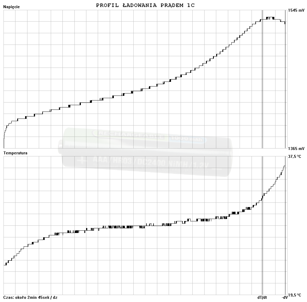

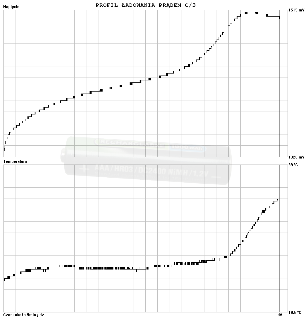

    Górny wykres pokazuje jak zmienia się napięcie akumulatorka w trakcie ładowania go prądem C/3, a dolny obrazuje zmiany jego temperatury. Szczyt napięcia jest dobrze widoczny, a pionowa czarna linia -dV pokazuje moment, w którym ładowarka zakończyła ładowanie. Temperatura zaczyna rosnąć gwałtownie, gdy akumulatorek osiąga pełne naładowanie.
    Przy ładowaniu prądami 1C ta metoda jest również skuteczna, ale opracowano inną, lepszą metodę, która zapewnia nieco wcześniejsze zakończenie ładowania, nie narażając akumulatorka na przeładowanie. Tym razem działamy na zmianach temperatury akumulatorka, a dokładnie interesuje nas szybkość tych zmian w pewnym przedziale czasu, a nie przykładowo jej wartość absolutna, co pozwala w pewnym stopniu uniezależnić się od temperatury otoczenia. Jest to metoda oznaczana jako dT/dt. Proces ładowania należy zakończyć, gdy temperatura akumulatorka wzrosła o więcej niż jeden stopień Celsjusza w ciągu minuty. Poniższy profil ładowania pokazuje ten moment, gdy akumulatorek jest ładowany prądem 1C. W pierwszej chwili wykres może wydawać się bardzo podobny do poprzedniego, jednak należy zauważyć, że jest na nim inna skala czasu.
    Pionowa linia dT/dt oznacza miejsce, w którym ładowanie zostałoby przerwane przez metodę dT/dt, ale aby pokazać pozostałą część wykresu było kontynuowane przez ładowarkę aż do zakończenia ładowania metodą -dV. Jak widać koniec nastąpił przed osiągnięciem pełnego naładowania przez akumulatorek. Konieczne jest więc dodatkowe doładowanie go do 100% pojemności (ang. Top-off, Top-up charge). Akumulatorek ładowany jest wówczas mniejszym prądem przez określony czas. Korzyści są oczywiste. Mimo bardzo szybkiego ładowania akumulatorka nie narażamy go na przeładowanie i nie dopuszczamy do nadmiernego wzrostu jego temperatury, co mogłoby się skończyć jego uszkodzeniem. Jednoczesne połączenie obydwu opisanych technik pozwala na bezpieczne ładowanie akumulatorków w szerokim zakresie prądów ładowania. Po zakończeniu ładowania akumulatorki doładowuje się niewielkim prądem konserwującym (ang. Maintenance, Trickle charge), aby nie ulegały samorozładowaniu i były w każdej chwili gotowe do użycia. Przedstawione sposoby określania końca ładowania akumulatorka zostały zaimplementowane w programie sterującym prezentowanej ładowarki. Powyższy opis powstał między innymi w oparciu o świetną moim zdaniem publikację na ten temat http://www.duracell.com/oem/Pdf/others/TECHBULL.pdf oraz własne doświadczenia.
    Opis ładowarki
    Konstrukcja ładowarki od strony elektrycznej nie jest specjalną nowością. Została oparta na istniejących już i co ważniejsze sprawdzonych rozwiązaniach, mimo tego problemów przy jej konstrukcji było sporo. Zastosowanie liniowych źródeł prądowych uniemożliwiłoby lub znacznie utrudniło uzyskanie dużej wydajności prądowej przy niedużych rozmiarach. Pozostała więc technika impulsowa. Ładowarka zawiera dwie identyczne przetwornice obniżające DC/DC (ang. buck converter) zaadaptowane do pracy w charakterze źródeł prądowych, sterowane dwoma kanałami PWM mikrokontrolera ATtiny26 o częstotliwości nieco ponad 30kHz. Mikrokontroler ten idealnie nadaje się do tego zadania, ponieważ dodatkowo posiada przetwornik A/C z wejściami różnicowymi, co pozwala na pomiary prądu ładowania bez stosowania zewnętrznych wzmacniaczy operacyjnych. Diody Zenera D10-D13 zabezpieczają wejścia mikrokontrolera przed napięciami wyższymi niż jego napięcie zasilania wynoszące 5V i ich montaż jest absolutnie konieczny. Jako źródło napięcia odniesienia pracuje układ TL431. Napięcie referencyjne należy ustawić potencjometrem P1 (Vref) na wartość 3072mV, co przy wbudowanym przetworniku A/C zapewni rozdzielczość 3mV przy pomiarach napięcia i 3mA przy pomiarach prądu ładowania. Pomiary temperatury dokonywane są za pomocą układów LM35DZ, co bardzo ułatwia uruchomienie ładowarki, ponieważ odpada konieczność kalibracji układów pomiaru temperatury, które są najczęściej realizowane przy pomocy termistorów, jednocześnie zyskujemy na dokładności. Stan każdego z kanałów sygnalizują dwukolorowe diody LED D4 i D5.
    Czerwona nie świeci, zielona nie świeci - brak akumulatorka lub napięcie na włożonym akumulatorku jest za wysokie.
    Czerwona świeci, zielona nie świeci - trwa ładowanie akumulatorka.
    Czerwona nie świeci, zielona pulsuje - trwa ładowanie uzupełniające.
    Czerwona nie świeci, zielona świeci - akumulatorek naładowany; ładowanie konserwujące.
    Czerwona i zielona pulsują naprzemiennie - temperatura poza dozwolonym zakresem; ładowanie przerwane.
    Czerwona błyska, zielona nie świeci - nieprawidłowa praca ładowarki; ustawiono zbyt duży prąd ładowania lub akumulatorek uszkodzony.

    Sposób działania ładowarki
    Po włożeniu akumulatorka, na którym napięcie jest mniejsze niż 1,5V rozpoczyna się ładowanie z ustawioną wartością prądu ładowania. Co pewien czas sprawdzana jest temperatura akumulatorka, jego napięcie i zaprogramowana wartość prądu ładowania. Po 5 minutach od rozpoczęcia ładowania uaktywniany jest algorytm -dV oraz po 10 minutach algorytm dT/dt. Opóźnienia te są konieczne, ponieważ istnieje ryzyko przedwczesnego zakończenia ładowania. Algorytm -dV kończy ładowanie, gdy napięcie akumulatorka zmniejszy się o 9mV, a następnie ładowarka przechodzi do ładowania konserwującego prądem C/200 sygnalizując pełne naładowanie. Algorytm dT/dt kończy ładowanie, gdy przyrost temperatury w ciągu minuty wyniesie 0,9 stopnia Celsjusza, a następnie ładowarka przechodzi do ładowania uzupełniającego prądem C/10 przez 30 minut, po czym również przełącza się do ładowania konserwującego. Poniższy wykres pokazuje sposób, w jaki uzyskuje się różne wartości prądu ładowania w każdej z opisywanych faz ładowania. W trakcie przerw dokonywane są pomiary. Wykres ma charakter poglądowy i rzeczywiste proporcje nie zostały zachowane.
    Dodatkowy timer bezpieczeństwa ogranicza czas ładowania do 4 godzin pozwalając na naładowanie akumulatorka do pełna prądem C/3. Maksymalna wartość napięcia akumulatorka podczas ładowania nie może przekroczyć 1,8V. Jeśli temperatura przekroczy 55 stopni, lub obniży się do 10 stopni ładowarka zasygnalizuje ten fakt i przerwie ładowanie. Po zmniejszeniu się temperatury do 40 stopni, lub wzroście do 12 stopni ładowarka przejdzie do ładowania konserwującego. W przypadku odwrotnego włożenia akumulatorka lub włożenia uszkodzonego (np. zwartego), na którym napięcie jest mniejsze niż 0,3V ładowarka zasygnalizuje pełne naładowanie. Akumulatorki można ładować niezależnie w obydwu kanałach. Ze względu na sposób działania układu po wyjęciu naładowanego akumulatorka należy odczekać do kilku sekund, aż zgaśnie zielona dioda. Dopiero wtedy można włożyć następny akumulatorek. Nie należy również ponownie wkładać tego samego naładowanego już akumulatorka, ponieważ zostanie przeładowany ze względu na początkowe opóźnienia w działaniu algorytmów dT/dt i -dV. Mocowanie akumulatorka musi być pewne, ponieważ w przeciwnym wypadku proces ładowania może zostać zaburzony prowadząc do przeładowania.

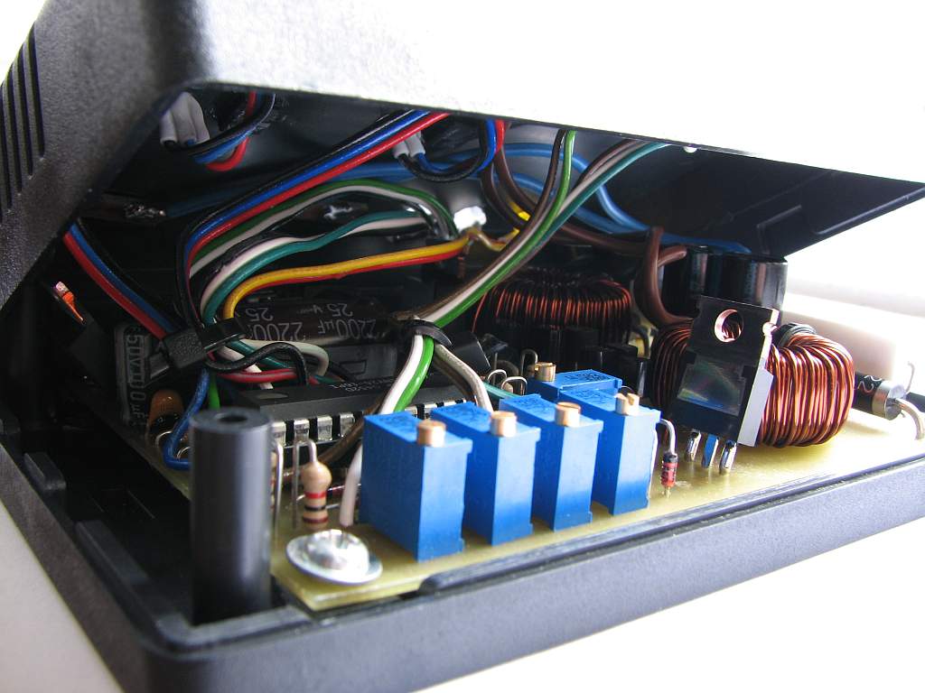

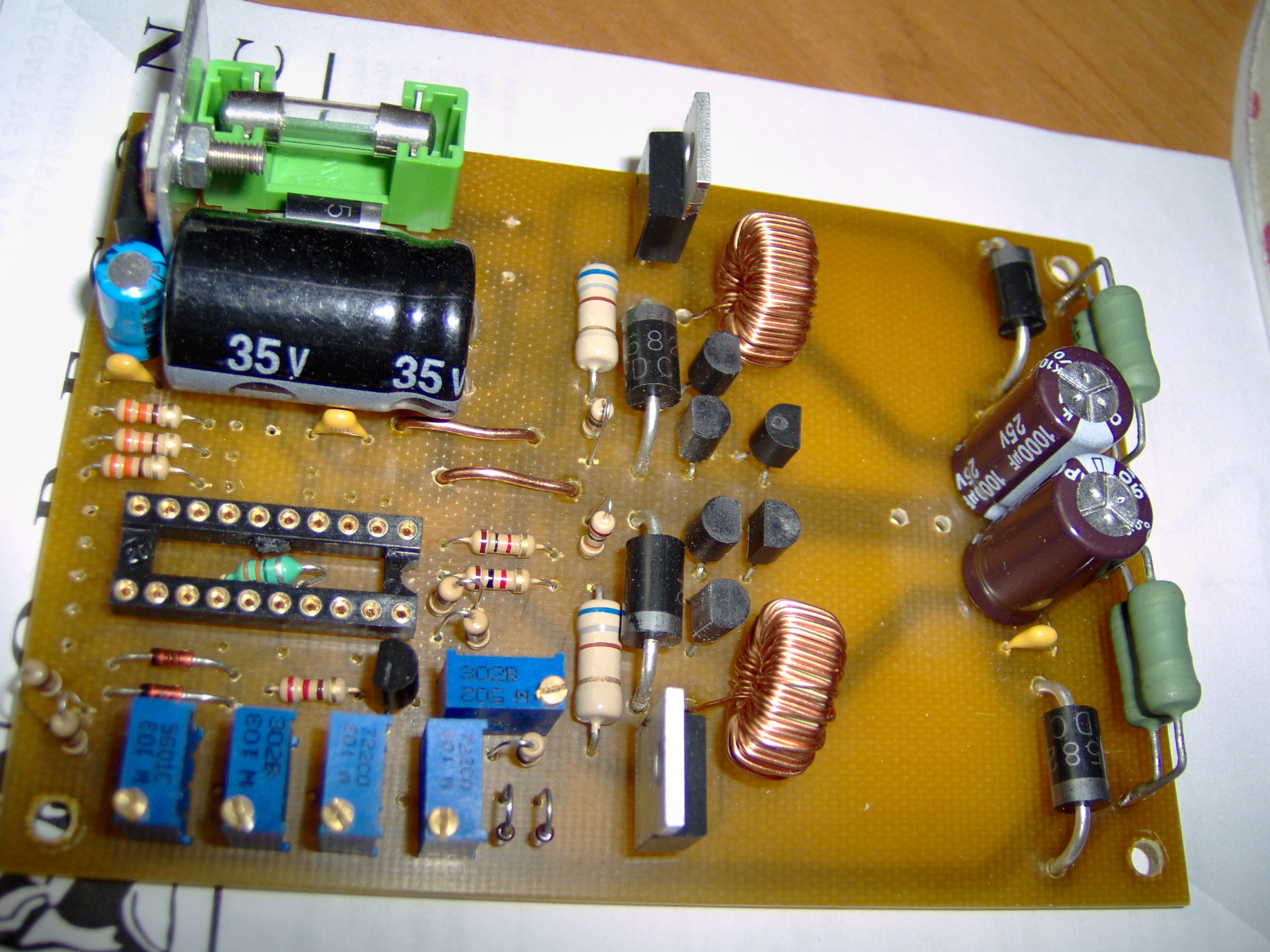

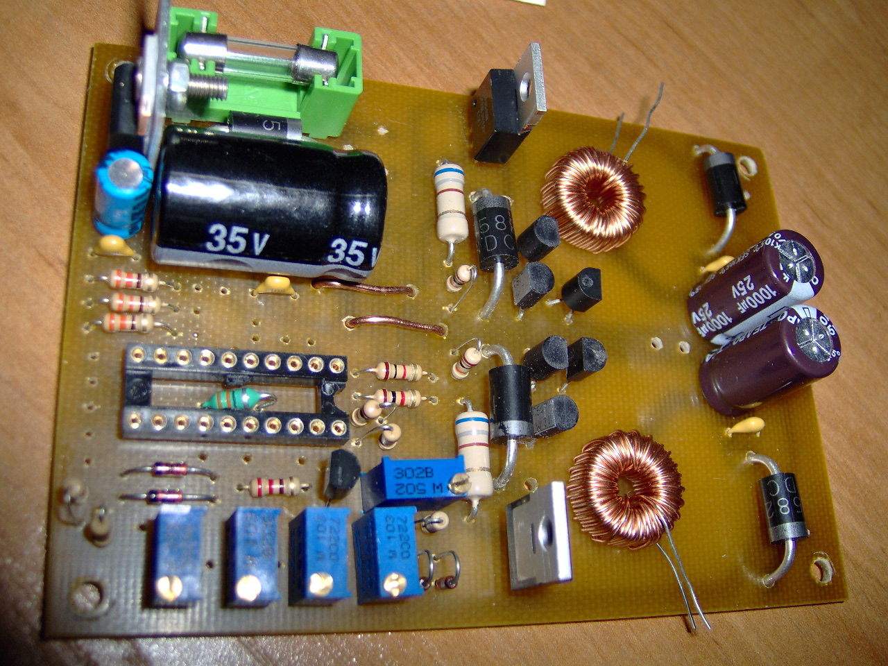

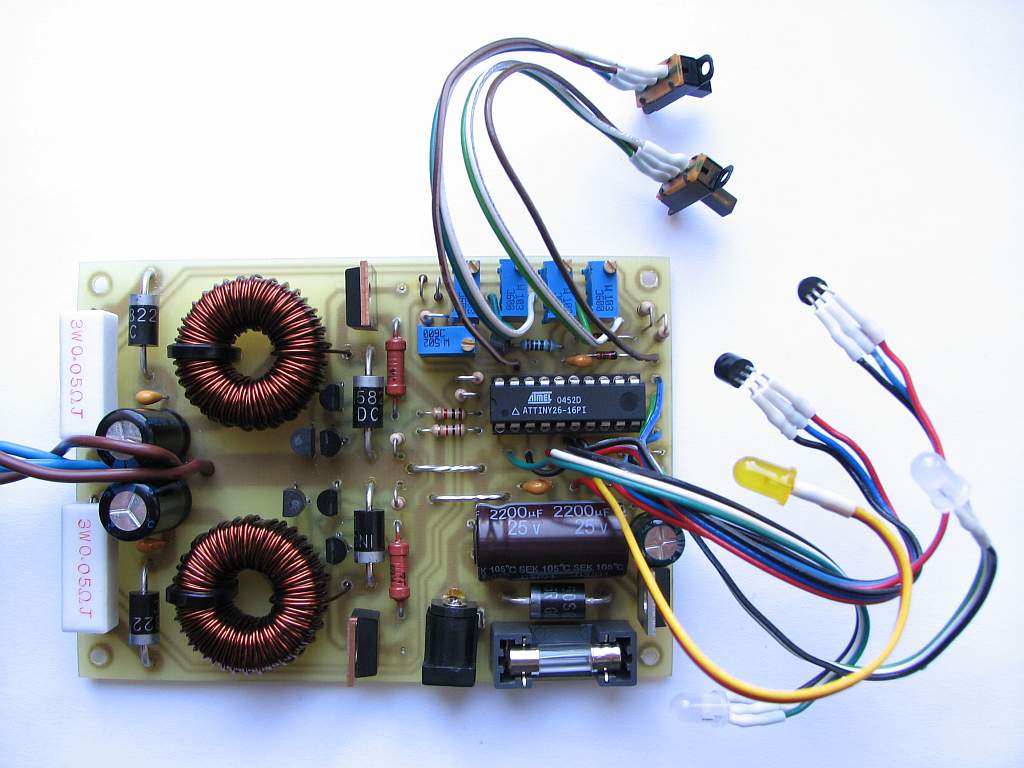

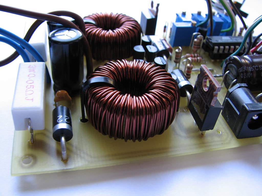

    Montaż ładowarki
    Wartości wszystkich elementów można odczytać ze schematu, a podczas montażu pomocne mogą być zamieszczone zdjęcia. Głównymi elementami przetwornic obniżających DC/DC są cewki L1 i L2 i od nich zależą w dużym stopniu uzyskane parametry ładowarki oraz stabilność jej pracy. Widoczne na zdjęciach cewki nawinąłem własnoręcznie wykorzystując toroidalne rdzenie cewek filtrów wyjściowych pochodzące z uszkodzonych zasilaczy AT i ATX. Rdzenie te mają średnicę zewnętrzną 23mm, wewnętrzną 13mm i wysokość 9mm. Po odwinięciu starych uzwojeń na każdy rdzeń nawinąłem po około 4,5m drutu o średnicy 0,7mm tworząc około 130 zwojów. Tak nawinięte cewki mają indukcyjność około 270uH, ale nie oznacza to, że każda cewka nawinięta tym samym drutem na takim rdzeniu będzie miała tą samą indukcyjność ze względu na mogącą znacznie różnić się przenikalność magnetyczną rdzeni. Dobór optymalnych indukcyjności nie jest łatwy. Występuje tutaj niekorzystne zjawisko polegające na tym, że zależność współczynnika wypełnienia impulsów w stosunku do uzyskiwanej wartości prądu ładowania nie jest liniowa. W konsekwencji trudniej jest uzyskać dokładne wartości prądu ładowania przy większej ich wartości, co więcej bez wpływu nie pozostaje zasilanie ładowarki różnymi wartościami napięcia. Jeśli indukcyjność będzie zbyt mała prąd będzie mocno pulsujący, co niekorzystnie przełoży się na stabilność pracy całego układu, jeśli będzie zbyt duża może nie być możliwe uzyskanie dużych wartości prądu ładowania. Kwestia samego zasilacza jest również ważna. Zastosowany zasilacz musi w każdej chwili być w stanie dostarczyć prądu o dostatecznie dużej wartości. Przy zastosowaniu słabego zasilacza napięcie zasilania może się tak obniżyć, że mikrokontroler zostanie zrestartowany, po czym znów rozpocznie ładowanie, a następnie z powodu nadmiernego obciążenia cykl się powtórzy. Ładowarka nie może pracować w takim stanie, ponieważ nie działa wówczas poprawnie kontrola ładowania i akumulatorki zostaną po jakimś czasie prawdopodobnie przeładowane. Tą sytuację można zaobserwować przez miganie czerwonej diody i lekkie przygasanie diody sygnalizującej obecność zasilania. Okazać się więc może, że konieczne będzie poeksperymentowanie z różnymi indukcyjnościami cewek i dobór optymalnej wartości dla konkretnego napięcia zasilania ładowarki.
    Płytka drukowana ma wymiary 106,2 x 74,7mm i została dopasowana tak, aby zmieściła się w obudowie KM-40. Czujniki temperatury należy umieścić tak, aby miały możliwie najlepszy kontakt z ładowanymi akumulatorkami. Od dokładności regulacji źródła napięcia odniesienia zależy dokładność wszystkich pomiarów, dlatego konieczne jest ustawienie jego wartości możliwie jak najdokładniej używając multimetru dobrej klasy. Przy elementach jak na schemacie teoretyczne jest uzyskanie 2,5A prądu na kanał, jednak ze względu na bardzo silne nagrzewanie się niektórych elementów praktyczne maksimum to 2A na kanał, chyba że zastosujemy bardzo dobre chłodzenie.

    Mam jednak oczywiście pytanie odnośnie dławików. Mam dławiki przeciwzakłóceniowe toroidalne 330µH/3A o oporności 190 mΩ (0,19Ω).
    http://www.tme.eu/dlawik-przeciwzakloceniowy-330uh-3a-190-mohm/arts/pl/a10/dpt150a0_5.html
    Są one dużo mniejsze, niż wykonane przez autora: średnica ok. 15mm, wysokość ok. 8mm Nawinięte cienkim drutem (0,5mm), ale jest go mało (jakieś dobre rdzenie?)
    Oczywiście z zejściem do ok. 270µH nie byłoby problemu (odwijanie-pomiar), ale czy one w ogóle się nadadzą? Poniżej zdjęcie.
    I jeszcze pytanie, czy w stosunku do kondensatorów C6, C8 przy tych 30kHz są jakieś specjalne wymagania (LOW ESR/ LOW IMPEDANCE)?
    Z góry dziękuję

    Trudno powiedzieć, ponieważ dławiki nawinałem na rdzeniach o takiej średnicy, bo akurat do takich miałem dostęp, a dobór ilości uzwojeń był czysto eksperymentalny. Możliwe, że takie też się sprawdzą i będą działać poprawnie. Myślę, że na tym etapie warto zaryzykować zaczynając od małych wartości prądu ładowania na początek i kontrolowaniu ich temperatury. Bardzo możliwe, że wartość 330uH będzie odpowiednia i nie będzie konieczne odwijanie uzwojeń. Co do kondensatorów to jak wiadomo w takich układach najlepiej stosować kondensatory dobrej jakości, choć ja zastosowałem najzwyklejsze elektrolity - działają poprawnie i nie nagrzewają się zbytnio.

    Witam. Mam małe pytano Dotyczące konfiguracji mikrokontrolera, a będzie to 2 uC który zaprogramuje (nie chodzi mi tu o sam programator bo to wszystko mam i co nieco wiem) Używam PonyProg I programator pod Lpt
    Chciałbym się dowiedzieć o co chodzi z:
    "Aby każdorazowo przy uruchomieniu częstotliwość była kalibrowana należy odczytać programatorem jednobajtową wartość kalibrującą dla częstotliwości 8MHz zapisaną na stałe razem z sygnaturami mikrokontrolera podczas jego produkcji, a następnie zaprogramować ją w pierwszej komórce pamięci EEPROM mikrokontrolera pod adresem 0x00. Każda zapisana pod tym adresem wartość inna niż 0xFF będzie automatycznie ładowana przez program sterujący do rejestru kalibrującego przy uruchomieniu. "
    Trochę tego nie pojmuje więc Prosił bym o wytłumaczenie:
