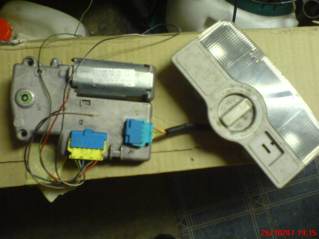

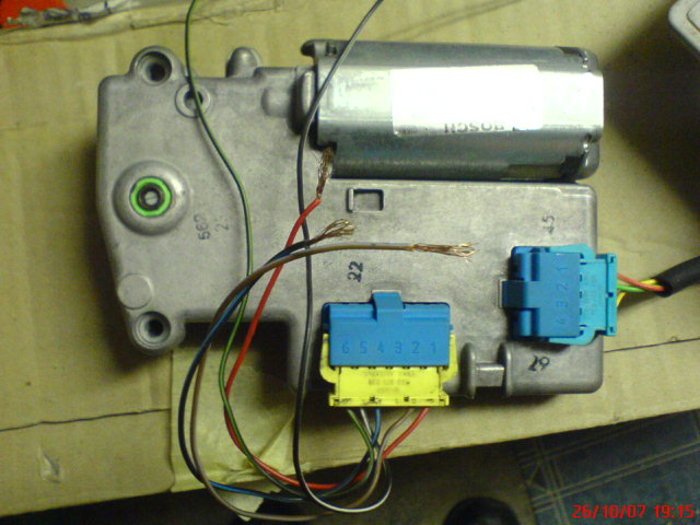

    Koledzy proszę o pomoc. Potrzebuję uruchomić ten sterownik szyberdach od Audi A 4. Od dłuższej kostki wychodzi pięć przewodów. Co ma być do nich jeszcze podłączone. Jakiś sterownik. To co mam prezentuję na zdjęciach

    dobrze by było gdybyś podał rok produkcji tej a4 (sterownik jest zintegrowany ) ,będzie rok będzie schemat

    przyłącze się do prośby o schemat, a raczej co gdzie jest podłączone i jaki kolor przewodu, ma oryginalną wtyczkę która jest doprowadzona aż do progu (żółty kolor tej kostki) podłączenia szyberdachu w audi a4 1,6 z 1996r., czy jest potrzebny jakiś przekaźnik, jeżeli tak to gdzie jest seryjnie montowany.

    Odkopuje, ktoś ma schemat podłączenia tego na stole ? Szukam już trzeci dzień i nie moge dopaść...

    No i jak zwykle na tym forum, odpowiadam sam sobie...
    Wtyk 6-cio pinowy przy silniku:
    1 - masa
    2- zasilanie stałe
    6- plus po stacyjce (15)
    Po podpięciu potencjometra do drugiego złącza silnik ma chodzić na stole.
