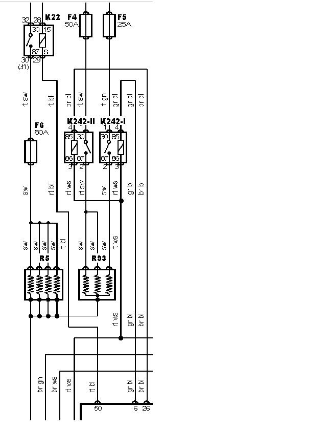

    Witam bardzo serdecznie.
    Ostatnio użytkuję samochód marki Audi A4 z silnikiem 1Z TDi 90 KM z 1996 roku (to moje auto służbowe). Robi się chłodnawo i mam problemy z ogrzewaniem wnętrza. Sprawdziłem zatem czy trzy dodatkowe świece żarowe, zastosowane do przyspieszania procesu nagrzewania wnętrza, są sprawne i jestem pewien że są. Dzisiaj sprawdziłem dodatkowo przekaźniki sterowania świec obiegu I i obiegu II i też ustaliłem, że po podłączeniu bezpośrednio do napięcia działają prawidłowo. Jednakże nie chcą zadziałać po podłączeniu do układu. Moje pytanie jest zatem takie: co steruje załączaniem się tych przekaźników? Czy jest to czujnik temperatury wody, czy może co innego (np. przełącznik ogrzewania)?

    chomika
    https://www.elektroda.pl/rtvforum/topic858935.html
    jest to podobny temat a świecami tymi steruje sterownik silnika jednak nie załącza tych świec gdy w sterowniku znajduje się błąd dotyczący alternatora lub gdy temperatura silnika jest wyższa od 5*C
    napisz coś więcej na temat problemu z ogrzewaniem może masz padnięty termostat ja tak miałem w moim passacie z tym silnikiem

    polomaniak
    Dziękuję wszystkim za pomoc.
    Termostat wymieniłem kilka tygodni temu na nowy i sprawuje się prawidłowo. Natomiast kilka dni temu złapał u mnie przymrozek, zamarzły mi szyby i dopiero po jakichś dwudziestu kilometrach jazdy z nawiewów zaczęło lecieć ciepłe powietrze.
    Chcę nadmienić, że świece żarowe przy uruchamianiu silnika pracują prawidłowo, auto zapala bez najmniejszych problemów. Sprawdzałem też działanie sprzęgła wiskotycznego i wszystko jest ok.
    Nie spodziewałem się, że auto tej klasy ma takie marne ogrzewanie. Moje polo nagrzewa się trzy razy szybciej niż audi, więc uważam że coś z tym jest nie tak!
    Jeśli to wszystko jest sterowane z ECU, chciałbym w jakiś sposób to obejść i zastosować przekaźnik czasowy. Co o tym myślicie?

    chomika
    nie kombimuj z obchodzeniem
    to auto musi już grzać po 1KM być moze masz zapowietrzoną nagrzewnice poszukaj odpowietrznika (niepamiętam czy jest) lub zagięty wąż do nagrzewnicy lub co mało prawdopodobne zapchany
    sprawdz czy te świece od podgrzewania grzeją warunek temperatura silnika poniżej 5*C i wyłaczone wszystkie odbiorniki
    a jak niegrzeją to masz prawdopodobnie błędy w sterowniku
    a ja obstawiam zapowietrzoną nagrzewnice
