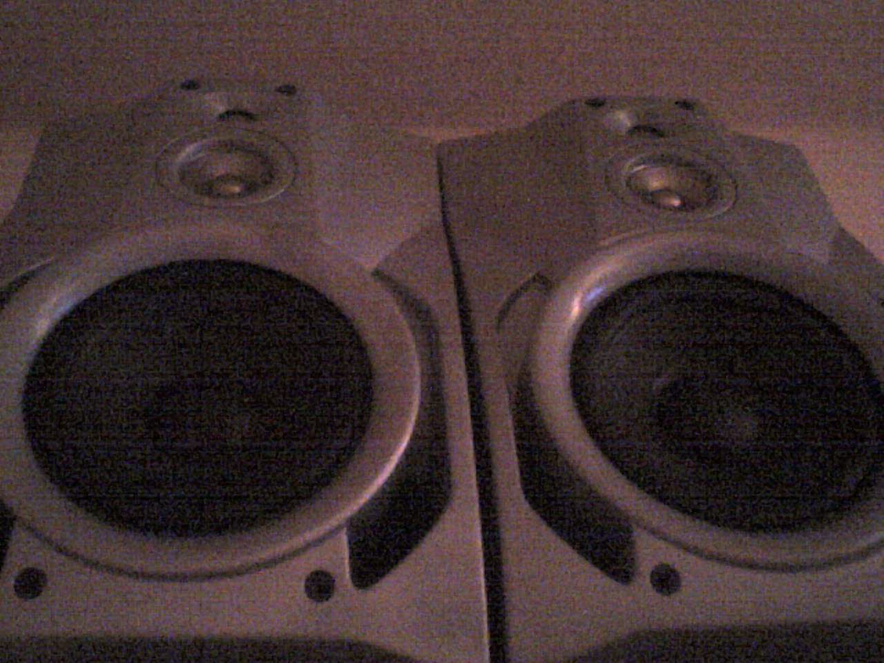

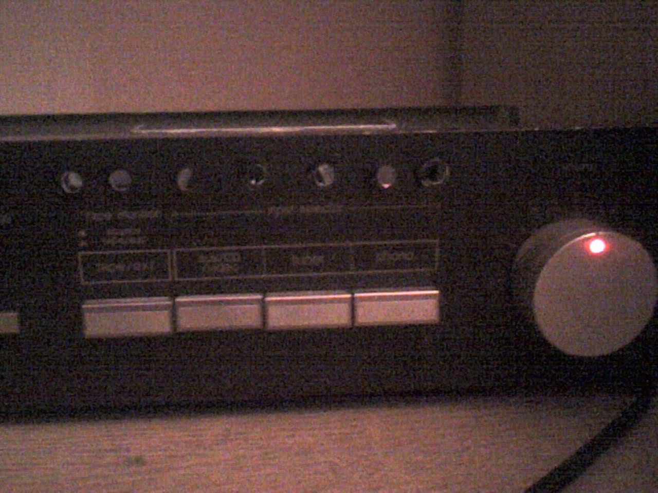

    Witam!! Mam wzmacniacz Technics su-z15 i kolumny od wieży 130 wat muzycznej i 60 rms 6 ohm.Chodzi o to ze wzmacniacz jest od 8 do 16 omów a kolumny są 6 omowe,nic sie nie stanie?? do wzmacniacza mam podłaczone mp3 i tam mam glosnosc 20 na 32 a na wzmacniaczu daje na polowe niewiecej...Czy nic sie nie stanie??prosze od odpowiedzi Z GÓRY DZIĘKI:D:D:D

    Możesz podłączyć te kolumny, ale nie odkręcaj wzmacniacza na maxa, ewentualnie na chwile. Im mniejsza impedancja kolumn tym bardziej grzeje się wzmacniacz, bo płynie większy prąd.

    no wlasnie zauwazylem jak mialem podłaczone 8 omowe kolumny to ta chlodnica od koncuwek mocy sie tak niegrzala a teraz jest cieplutka.. nie gorąca ale cieplutka zaraz dodam zdjecie wzmacniacza i kolumn
    oto zdjecia
