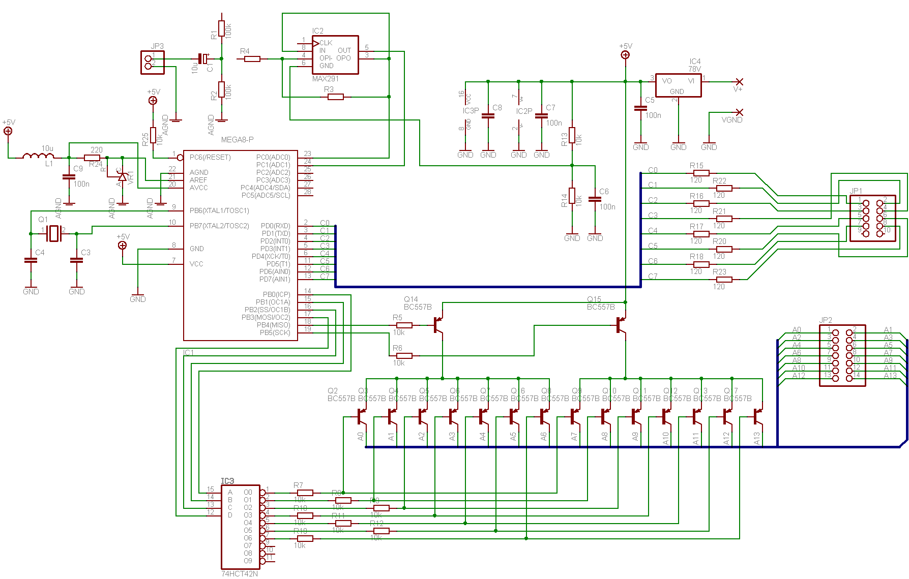

    Ostatnio zainteresowałem się zrobieniem swojego analizatora widma. W necie jest schemat elm-chana z użyciem układu max293 oraz inny projekt na max297. Z dokumentacji wynika, że są to filtry dolnoprzepustowe obcinające przy 25KHz(max293) oraz 50KHz(max297) oraz stromym zboczem (ok. -80dB). Zdobyłem układzik: max293, ale chciałbym głębiej zapoznać się z zasadą jego działania.
    Na stronie elm-chan jest implementacja takiego filtra i wykorzystane jest jedno wyjście rozumiem, że w takim wypadku filtr obcina przy 25KHz i cały sygnał w paśmie przepuszczania idzie na wejście przetwornika, czy tak?
    Poco jest wejście CLK na tym filtrze? Myślałem, że do ADC uC idzie sygnał ciągły i próbkowany jest na przetworniku.
    Schemat jest tu:
    http://elm-chan.org/works/akilcd/glcd.png
    Jest też inny projekt. W tym dwa sygnały wyprowadzone są do przetwornika ADC uC. Są to inne częstotliwości ale po co? Dlaczego nie próbkować całej częstotliwości z jednego wejścia?
    No i tu brakuje podłączenia CLK, czym to skutkuje?
    Schemat tu:
    https://obrazki.elektroda.pl/27_1158165998.png
    Na próbkowanym sygnale w dalszej kolejności chce przeprowadzić FFT i gotowe prążki podać na LCD. Ale to później, jak poznam zasadę działania od strony hardwarowej.
    Thx.

  • #4 4431051
    shg
    Poziom 35  
    W poście, w którym wrzuciłem ten schemat napisałem (a jak nie tam, to w innym, gdzie opisałem układ, powinien tam gdzieś być link), dlaczego dwa sygnały, a nie jeden.
    Napiszę raz jeszcze.
    Założeniem tego analizatora miało być przetwoarzanie częstotliwości do 16kHz, częstotliwość próbkowania wynosi więc 32kHz. Kolejne założenie jest take, że skala częstotliwości ma być logarytmiczna, więc niskie częstotliwości są dość dobrze widoczne. Jeżeli teraz chciałbym przedstawić na analizatorze sygnał o częstotliwości 31.5Hz zdaje się, czy coś w pobliżu, dla uproszczenia załóżmy, że 32Hz, to przy częstotliwości próbkowania trzeba było by zebrać 1000 próbek. ATmega ma na to za mało pamięci, bo raz, próbki przechowywane są jako szesnastobitowe, a dwa - nie starczyło by pamięci na inne rzeczy.
    Stąd rozwiązanie takie, żeby zrobić dwa kanały i z jednego próbkować sygnały z pełną częstotliwością 32kHz, a z drugiego z częstotliwością 4kHz. Dla drugiego kanału trzeba oczywiście ograniczyć pasmo dość stromym filtrem. W pierwszym kanale też potrzebne jest oczywiście jakieś ograniczenie, ale juz nie tak "drastyczne" bo z natury muzyka nie zawiera zbyt dużo dźwięków o częstotliwościach powyżej 16kHz, a odrobina aliasingu nie ma większego znaczenia, to tylko wizualizacja, a nie pomiar. Drugi powód - przetwarzanie (FFT) dwóch buforów z próbkami trwa krócej niż jednego o rozmiarze dwa razy większym. Oczywiście takie podejście ma też swoje wady.
    Brak podłączonej lini CLK skutkuje niedziałaniem układu.
    Schemat części analogowej jest niekompletny, na etapie rysowania tego jeszcze nie wiedziałem, jak taktowany będzie filtr. MAX29x wyposażone są w wewnętrzny generator. Można je taktować sygnałem z zewnątrz, albo między CLK i masę podłączyc kondensator (wzór na częstotliwość w nocie). W układzie prototypowym jest to jeszcze inaczej zrobione, tam są dwa filtry, zasilanie symetryczne, MAXy pracują taktowane generatorem wewnętrznym. Druga opcja taktowania, którą rozważałem to użycie wyjścia timera procesora.

    Myrek1 napisał:
    Rozumiem, że w projekcie Chana było gorsze rozwiązanie, które pochłaniało całą pamięć Atmegi8. No to faktycznie lepiej to rozdzielić, chyba pomyślę nad tym, ale muszę jeszcze zrozumieć działanie tego filtra max29x.
    Wcale nie gorsze, tylko inne. Oba mają swoje zalety i wady, a to że zużywa całą pamięć, to w niczym nie przeszkadza, bo to co nie będzie zużyte będzie się zwyczajnie marnowało.
    Podział pasma na dwie części daje jak na razie taki efekt, że układ potrafi czasem "zgubić" jakiś krótki dźwięk o wysokiej częstotliwości, który jest wyraźnie słyszalny. Przyczyną tego jest duży czas akwizycji w kanale niskich częstotliwości (32ms).
    Myrek1 napisał:
    W jaki sposób otrzymałeś konfigurację tego MAXa na częstotliwość 16KHz i 4KHz? Nie bardzo mogę to zrozumieć. Z początku myślałem, że to całe pasmo do 50KHz jest podawane na wyjście. Później że można je zmienić taktem, gdzie przełączają się pojemności. Ale skoro masz dwie częstotliwości z jednego układu przy stałym taktowaniu to o czym myślałem jest bez sensu.
    Jak ustawia się te częstotliwości odcięcia, co ma na nią wpływ?
    Częstotliwość odcięcia filtra ustala się częstotliwością taktowania, która dla MAX297 jest 50 razy większa od częstotliwości odcięcia, a dla pozostałych MAX29x 100 razy większa.
    Dla 16kHz kondensator 25pF. Z obliczeń wychodzi większy (41.7pF), ale do tego dochodzą jeszcze pojemności wewnętrzne, indukcyjności ścieżek i końcówek oraz wszelkiej maści rozrzuty produkcyjne. Stanęło na tym, że jest 25pF, wartość dobrana eksperymentalnie i niekoniecznie powtarzalna. To już jest bardzo blisko skrajnych wartości częstotliwości taktowania i chyba nie bez powodu nie ma dla tak małych wartości pojemności stosownego wykresu w nocie katalogowej. Przy tych częstotliwościach raczej lepiej by było, gdyby układ był taktowany zewnętrznym generatorem.
    Dla 2kHz (4kHz to częstotliwość próbkowania) chyba dałem taki, jak wyszedł ze wzoru i chyba nie trzeba było poprawiać, ale nie wiem, bo potrzebowałem układ do czegoś innego i tamten kondensator zmieniłem na inny.
    Z jednego układu nie ma dwóch częstotliwości, albo inaczej, filtrowany sygnał trafia tu tylko na jedno wejście. Docelowo w analizatorze będzie tak, że na wejściu znajdzie się filtr dolnoprzepustowy w okolicy 16kHz (prawdopodobnie na wbudowanym w MAX297 wzmacniaczu) i z niego sygnał podawany będzie bezpośrednio na jedno z wejść przetwornika oraz na wejście filtra i dopiero z wyjścia filtra sygnał "okrojony" z wyższych częstotliwości trafi na drugie wejście ADC.
    W układzie prototypowym zrobione to było tak, że były dwa układy MAX297, jedne dla 2kHz, drugi dla 16kHz, ale to tylko dlatego, że miałem gotową płytkę z zamontowanymi dwoma filtrami.
    Chyba lepszą opcją będzie taktowanie tego z timera w procesorze, bo nie trzeba się bawić w dobór kondensatora na wejściu, a i potem w razie potrzeby w banalnie prosty sposób częstotliwość można zmienić. No i będzie o jeden element i dwa otwory mniej na płytce ;].

  • #7 4437109
    Myrek1
    Wielkie dzięki za wyjaśnienia, dużo mi pomogły.
    Ja chce zrobić to na Atmedze128, która od razu będzie sterowała komputerem pokładowym do auta (temperatura, prędkość, obroty, LCD 240x128 ) i nie wiem czy da radę to wszystko upchać, może być mało RAMu. Jak myślisz? Da jeszcze radę zaimplementować analizator widma?
    Czy może dodać jeszcze Atmegę8 tylko do analizatora i zrobić komunikację na TWI między nimi?
    Taktownie chciałbym rozwiązać trochę w inny sposób bo timer z procka jest mi potrzebny. A z tego co piszesz, nie jest za dobre dodawanie kondensatora. Zrobił bym generator na kwarcu i bramkach, taki standardowy jak do uC.
    Rozumiem, że dla 16KHz taktowanie max293 musi wynosić 160kHz, czy tak?
    Ja chciałbym odwzorować analizator taki jak ma winamp. Przy czym ten w winampie ma chyba częstotliwości do 20KHz (czy 25KHz) i nigdy te paski się nie podnoszą bo mało jest dźwięków w tym paśmie. Pewnie dlatego u Ciebie jest 16MHz, myślę że to dobry pomysł i też tak zrobię. Poco mam mieć prawie cały czas wygaszony ostatni pasek.
    Jeszcze pytanka co do konstrukcji tych filtrów maxima. Bardziej chodzi mi o wytłumaczenie co jak wprowadzić na złącza tych kostek. W dokumentacji brak jest schematu blokowego tego układu co bardzo utrudnia mi zrozumienie jego działania. Mianowicie mam tu na myśli wejście i wyjścia wbudowanego komparatora.
    Czym różnią się wejścia komparatora i wejścia in? Pytam bo trochę to dziwnie wygląda na schemacie. Tzn sygnał podany jest na wejście OPT in i wychodzi na OPT out, gdzie już jest obcięta częstotliwość do 16KHz i idzie do ADC oraz do wejścia in. Na tym wejściu częstotliwość obcinana jest do 2KHz i idzie do drugiego wejścia ADC. I to mnie trochę dziwi.
    Pisałeś że ten sygnał wychodzący z OPT out (komparatora) jest już przepuszczony przez filtr itp. To w takim razie do czego jest wejście in i out? Myślałem że to jest wejście i wyjście filtra 8 rzędu, a OPT in i out to po prostu złącza wbudowanego, niezależnego komparatora.
    Właśnie tego nie rozumiem. Bo z tego wynika, że chcąc np. mieć tylko obcięcie na poziomie 16KHz wystarczy przepuścić do przez komparator, później do ADC i ominąć wejścia in i wyjście out.
    Ogólnie nie wiem jaka jest zależność wejścia in i komparatora. To przez brak schematu blokowego.
    Jeszcze raz wielkie dzięki za pomoc!
    W obudowie układu znajduje się filtr i całkowicie niezależny od niego wzmacniacz operacyjny (nie komparator!).
    Wzmacniacz operacyjny posiada trzy końcóweki - wejścia '+' i '-' oraz wyjście. Wewnątrz układu wejście '+' połączone jest z końcówką GND, wejście '-' i wyjście wyprowadzone są normalnie na zewnątrz ("OP IN -" i "OP OUT"). Taki układ połączeń narzuca użycie tego wzmacniacza w konfiguracji odwracającej.
    Filtr z przełączanymi pojemnościami to zupełnie osobna sprawa, ma tylko wejście ("IN") i wyjście ("OUT"), no i zegar.
    Wzmacniacz w układzie jest po to, żeby mozna było go użyć jako... wzmacniacza, lub dodatkowego filtra aktywnego poprawiającego parametry sygnału przetwarzanego przez filtr z przełączanymi pojemnościami, oczywiście mozna też wykorzystać go w zupełnie innym celu, wedle uznania.
    W nocie katalogowej jest narysowana przykładowa konfiguracja dolnoprzepustowego filtra aktywnego drugiego rzędu zbudowanego na tym wzmacniaczu.
    Filtr taki mozna wykorzystać dwojako, albo jako filtr antyaliasingowy na wejściu filtra z przełączanymi pojemnościami (jak już kol. dex wspomniał występuje tu efekt aliasingu, objaw jest taki, że jak na wejście podasz częstotliwość większą od częstotliwości z jaką przełączają siępojemności wewnątrz, to okaże się że sygnał ten przedostanie sie na wyjście, mimo że powinien zostać odfiltrowany). Można też użyć go do tłumienia przesłuchów sygnału zegarowego na wyjściu filtra z przełączanymi pojemnościami, ale sam wzmacniacz też wykazuje przesłuchy i moze okazać się, że skutecznośćtakiej filtracji będzie kiepska. Ogólnie to ta pierwsza konfiguracja jest bardziej użyteczna.
    Pisałem już, że mój schemat części analogowej jest niekompletny. Gdyby na tym wbudowanym wzmacniaczu zbudować filtr aktywny na 16kHz, to było by tak piszesz. Czyli: Sygnał zer źródła trafia na wejście filtra aktywnego (na wzmacniaczu operacyjnym), z wyjścia tego filtra rozgałęzia się, jedna gałąź trafai do przetwornika A/C w procesorze (sygnał o pasmie ograniczonym do 16kHz), a druga do filtra z przełączanymi pojemnościami, który ogranicza pasmo jeszcze bardziej, bo do 2kHz, a sygnał o tak ograniczonym pasmie z wyjścia filtra trafia do drugiego wejścia przetwornika A/C. U nie nie ma filtra aktywnego, jest po prostu wtórnik, czyli "wzmacniacz" o wzmocnieniu 1.

    Dokładnie przeczytałem Twoje wypowiedzi w tym temacie: https://www.elektroda.pl/rtvforum/topic582099.html
    Przeanalizowałem cały program i mam kilka pytań, ale najpierw część hardwerowa.
    1. U Chana jest coś takiego, czy będzie to odpowiednie w moim wypadku?
    filtr max293 czy max297 do analizatora widma - jak działa?
    Próbowałem coś zmienić, ale po pewnym czasie uznałem, że się na tym nie znam i chyba taka analogowa sekcja będzie ok i dla skali logarytmicznej i liniowej. Dlatego, że i tak MAXa będę taktował sygnałem z procka. I tu chodziło mi o te dwa kondensatory na wejściu i wyjściu. Czy w tym przypadku przejście sygnału przez wzmacniacz operacyjny działa jak filtr antyaliazingowy?
    2. W Twoim programie jest coś takiego:
    Będzie dobre.
    Dobre pytanie. Idealny wzmacniacz operacyjny nie będzie działał jak filtr. Rzeczywiste wzmacniacze natomiast mają to do siebie, że ich charakterystyka częstotliwościowa zaczyna opadać już od dość małej częstotliwości (rzędu kHz) i w pewnym punkcie osiąga 0dB (pasmo przenoszenia wzmacniacza), powyżej tej częstotliwości wzmacniacz jest już tłumikiem. W tym konkretnym przypadku częstotliwość ta leży jednak dużo powyżej połowy częstotliwości taktowania filtra (czyli tej, przy której zaczyna się aliasing), a to i tak jeszcze za mało, bo filtr antyaliasingowy powinien wykazywać tłumienie dość znaczne, najlepiej takie, żeby wszystkie sygnały leżące powyżej tej częstotliwości miały amplitudę poniżej poziomu szumów. Teoretycznie więc, sam wzmacniacz operacyjny nie jest wystarczający. Nie znaczy to jednak że taki filtr jest absolutną koniecznością. Nawet przy częstotliwości charakterystycznej filtra 2kHz MAX293 i 294 wymaga taktowania 200kHz, co oznacza, że aliasing będzie miał miejsce dla sygnałów na wejściu o częstotliwości powyżej 100kHz. Takich częstotliwości w sygnale audio raczej nie ma, chyba że coś nie działa tak jak powinno (np. wzmacniacz się wzbudza, albo jest niedostateczna filtracja na wyjściu DACa w karcie dźwiękowej / CD / czymkolwiek).

    shg
    Poziom 35  
    		// przelaczenie timera na 16KHz(timer na 1,6MHz)
    			TCCR2 |=  _BV(WGM21) | _BV(COM20) | _BV(CS20); // usatawienie jako CTC, preskaler na 0
       			OCR2=0x04;
    Timer zlicza od 0 do OCR2 (włącznie z wartością OCR2), dlatego aby odliczył n cykli zegara trzeba do OCR2 wpisać wartość n - 1. Po odliczeniu do tej wartości stan na wyjściu jest przełączany, więc ilość wpisanych cykli zegara, to jest czas trwania półokresu, a nie pełnego okresu. Wobec tego, aby otrzymać okres równy n cykli, należy dwukrotnie odliczyć n/2 cykli, a zatem wartość, którą trzeba wpisać, to (n / 2) - 1
