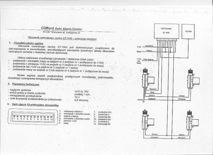

    mój problem zaczął sie od tego iz popalił mi sie stary alarm tzn chyba jakiś sterownik od syreny bo nie " wyła" tylko migały kierunki, ale do rzeczy....
    Wczoraj kupiłem sobie alarm BOLW ( jakiś pewnie szmelc ale i tak nie ma dobrych zabezpieczeń na chętnego na auto ) poodlanczalem stary alarm od czujników i takich tam i od centralki centralnego zamka i teraz mam problem bo ze starego alarmu na centralny wychodził tylko jeden przewód na który podawana była masa ( czy tam jakiś impuls ) a w nowym alarmie mam kolejno wyjścia:
    1-CZARNY czyli ( - )
    2-CZERWONY - zasilanie ( +12V )
    3-BIAŁY - Lampki kierunkowskazów
    4-POMARAŃCZOWY - sterowanie obwodem zapłonu silnika ( - )
    5-CZARNO-BIAŁY - Sterowanie oświetleniem kabiny ( - )
    6-BRĄZOWO-BIAŁY - Sygnał sterujący 3-go kanału (-,3 sek.) ?????
    7-SZARY - sygnał sterujący 2-go kanału (-,0,5 sek.)?????
    8-ZIELONY - Sygnał sterujący zamykania drzwi ( - ) ?????
    9-NIEBIESKI - Sygnał sterujący otwierania drzwi ( - ) ?????
    10-BRĄZOWY - Syrena ( - )
    11-ŻÓŁTY - Połączony z ACC ( - )
    12-ZIELONY - Przerzutnik drzwi bocznych ( - )
    13-CIEMNO FIOLETOWY - Przerzutnik drzwi bocznych ( + )
    14-BIAŁY - przerzutnik maski silnika ( - )
    i teraz mam pytanie bo jak podłączę kabel z centralnego do kabelka nr 8 to zamek zamyka sie i otwiera odrazu a jak podłączę do nr 9 to jest odwrotnie :)
    I co to jest kabelek 11 podłączony do - ACC ( czy to może być zasilanie podczas uruchomionego zapłonu?? )
    A może centralny podłączyć do kabla nr 6 albo 7
    Bardzo prosiłbym o pomoc..
    pozdrawiam

    majster1010 weź do ręki próbnik żarówkowy zapnij się za masę i dotykaj próbnikiem przewodów w sterowniku zamka centralnego jak znajdziesz odpowiednie przewody to zamek się zamknie i otworzy (najczesciej SA to brązowy i biały)

  • #7 4423054
    majster1010
    Panowie dalej bryła :( siedziałem w samochodzie i nic mądrego nie wymyśliłem...:]
    schemat zassałem sobie już wcześniej ale nic mi z niego nie wynika gdzie podpiąć przewody nr 8 i 9 z pierwszego postu.

    Jak znajdziesz przewody ster. centralem to podłączasz pod te 8 i 9 być może masz inną konfig. sterownika CZ przygotowanego pod poprzedni alarm. No to do roboty

    mam sterownik ten z pierwszego linku,,, zdaje sie ze ma 12 wejść/wyjść.
    wcześniej z alarmu podłąnczałem tylko 1 kabel do 3ciego w centralce centralnego a teraz muszę podłączyć gdzieś 2 przewody które mi wychodzą z nowego alarmu. PROSTE

    Zassałeś schemacik od cz nie rób Pentagonu z jednej puszeczki tym bardziej że masz rozpiskę . Popodłączaj przewody w/g schematu / sterowanie 2 ma "-" / i podłącz się do 8 i 9 i po kłopocie. Przypomnij sobie jak montowałeś ten CZ

    trochę sie nie rozumiemy :) to ze ja mam podpiąć centralny do 8i9 w alarmie to ja doskonale wiem... tylko który/które kable z centralnego mam podpiąć do tego 8 i 9 ??????
    Centralkę mam podpięta dokładnie tak jak na schemacie
    i tam wcześniej do 3 pinu miałem podpiety alarm i wszystko grało a teraz mam dwa kale i już robi sie problem... przynajmniej jak dla mnie.... :(

    pioart
    No to już jestem rozbity jak Potiomkin
    8 podłączasz pod brązowy wejście nr2
    9 podłączasz pod biały wejście nr 4
    rezygnujesz z wejścia nr 3
    jeśli będzie działać na odwr. to zamień przewody

    majster1010
    Panowie nie wiem co jest ale jakaś kiszka wychodzi....
    Kolorki nie trafione :( tzn jak sie wszystko podepnie to sie tylko raz centralny ruszy , a dokładnie to zamyka zamki...:( a potem nic sie nie dzieje...:(
    Jutro podjadę do elektronicznego i zapytam czy są może jakieś inne sterowniki żeby pasilo wszystko.
    Ale i tak dziękuję za fatygę i jakby ktoś miał jakieś jeszcze propozycje pomocy to chętnie poprobuje ;)

    Mianowicie kopiłem centralkę z wejściem na 2 sterowania z alarmu.
    w centralce są kolejno piny :
    1 - Czerwony
    2 - Czarny
    3 - Niebieski
    4 - Zielony
    5 - Biały
    6 - Brązowy
    7 - Biały
    8 - Brązowy
    Połączyłem kolejno 1 do 12v :) 2 do masy 3,4,5,6 do siłowników i 7i8 do sterowania... i coś jest nie tak......
    Bo uzbrajaniu alarmu zamek sie zamyka :) ale przy rozbrajaniu nie otwiera :(
    Sprawdzałem oddzielnie jak sie dotknie brązowym z centralki do masy to zamek sie otwiera a jak sie dotknie białym do masy to sie zamka ( wiec siłowniki i centralka są ok )
    ale sprawdzałem tez miernikiem na przewodach z alarmu..... niby przy uzbrajaniu i rozbrajaniu podawana jest masa ale ....... jednym końcem od miernika podlaczylem sie do 12v a drugim dotykałem kolejno do zielonego i niebieskiego i przy rozbrajaniu miernik pokazuje ok 8-9,5V przez dosłownie chwile i uzbrajaniu od 9-do 11v.
    I tym oto sposobem jestem w kropce :):( bo niby wszystko działa a nie działa.
    Czy to może być wina alarmu???? może daje za słabą masę??
