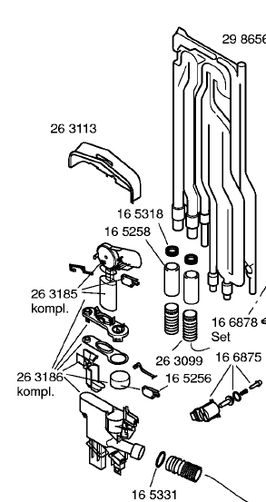

    #2 4423374
    mrhari
    Zacznij od wyczyszczenia, odszlamienia, komory ciśnieniowej. Wygląda to tak jak na rysunku elementy 263186 i 263186. Spowoduje to że nie będziesz mieć na koniec tej 1 minuty i wilgotnych naczyń.

  • #3 4424052
    ma.jas
    Bardzo dziękuję za pomoc,
    czy mogę jeszcze poprosić o wskazanie w jaki sposób rozkręcić komorę, a że nie zajmuje się naprawami zawodowo, to załączam zdjęcie tego co mi się ukazało po rozkręceniu zmywarki.
    ps. jak rozkręcę to czy wypłynie dużo wody

  • #4 4426615
    mrhari
    Wody troche bedzie, wiec przygotuj sobie recznik.
    Jak ja wyciagniesz to goraca woda, kwas cytrynowy i inne specyfiki jakie znasz ;) i musi byc jak nowa z fabryki. Oczywiscie wylaczamy zasilanie i zakrecamy wode...
