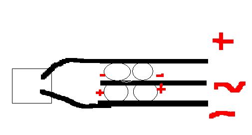

    Przepraszam za odkopanie tematu ale mam pytanie jakie tu ma być trafo??12 voltowe??Bo nie rozumiem , pogubiłem sie i czy można zrobić coś takiego??

    Jeśli już, to trafo z dwoma uzwojeniami 12V, połączonymi w szereg. Do punktu wspólnego obu uzwojeń podłączasz masę, ten środkowy "wiszący" przewód z Twojego rysunku. Do reszty prostownik, i kondensatory filtrujące. W ten sposób zyskujesz to o co Ci chodzi.

    A możesz narysować??Wiem o prostowniku kondach ale nie chciało mi się rysować.A tak jak ja mam nie da rady??Bo mam trafo 12v do halogenów 300 wat troida i chciałem je użyć.

    Tu nie ma za wiele do rysowania... I trafo z jednym uzwojeniem się nie nadaje.
    Jak Ty z taką prostą sprawą nie dajesz rady to jak wzmacniacz chcesz budować?
