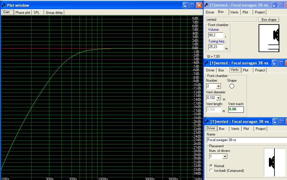

    Mam taki głośnik basowy:
    Focal Ouragan 38-VX
    Dane techniczne:
    * Schaumstoffsicke
    * extrem langer Polkern
    * Multimagnetsystem (12 Einzelmagnete à 72mm)
    * Gedrehte Polplatte, verchromt und poliert
    * 380mm Druckgusskorb (Zamac)
    * Doppelte Zentrierung (Spinne)
    * Schwingspule 77mmØ, 28mm lang
    * Polyglasmembrane
    * Vergoldete Anschlußterminals (Bananafähig)
    maximal: 800 Watt
    effektiv: 400 Watt
    Übertragungsbereich: 28-1000Hz
    Wirkungsgrad: 97dB
    Parameter
    Ø 32,5 cm
    Sd 829,58 cm²
    Xmax 9 mm
    Fs 22,25 Hz
    Qes 0,29
    Qms 7,2
    Qts 0,28
    Vas 347 L
    Re 3,4 Ohm
    Mms 141,7 g
    Bl 15,5 T.m
    Le 2,85 mH
    Użyłem programu WinISD do obliczenia objętości skrzyni, ilości br oraz ich wymiarów. Poniżej przedstawiam obrazy wyników jakie uzyskałem czy ktoś może mi powiedzieć jak powinien wyglądać właściwy wykres.
    Czy podany poniżej projekt Jest optymalny do danego głośnika??
    Czy ta skrzynia jest odpowiednia?
    Proszę o pomoc drodzy Forumowicze.
