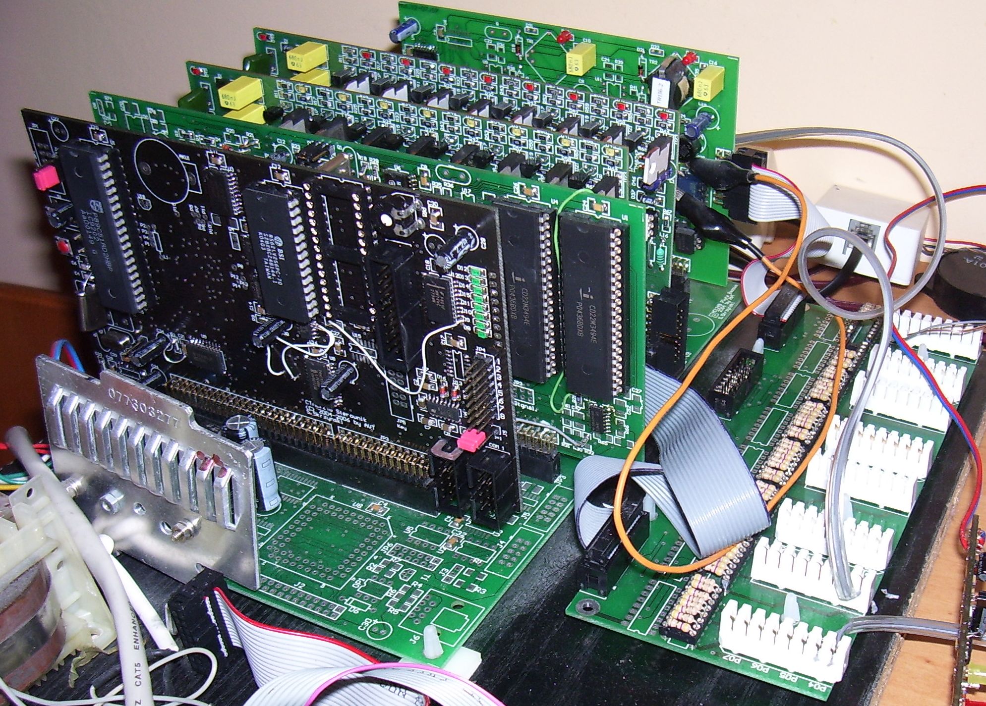

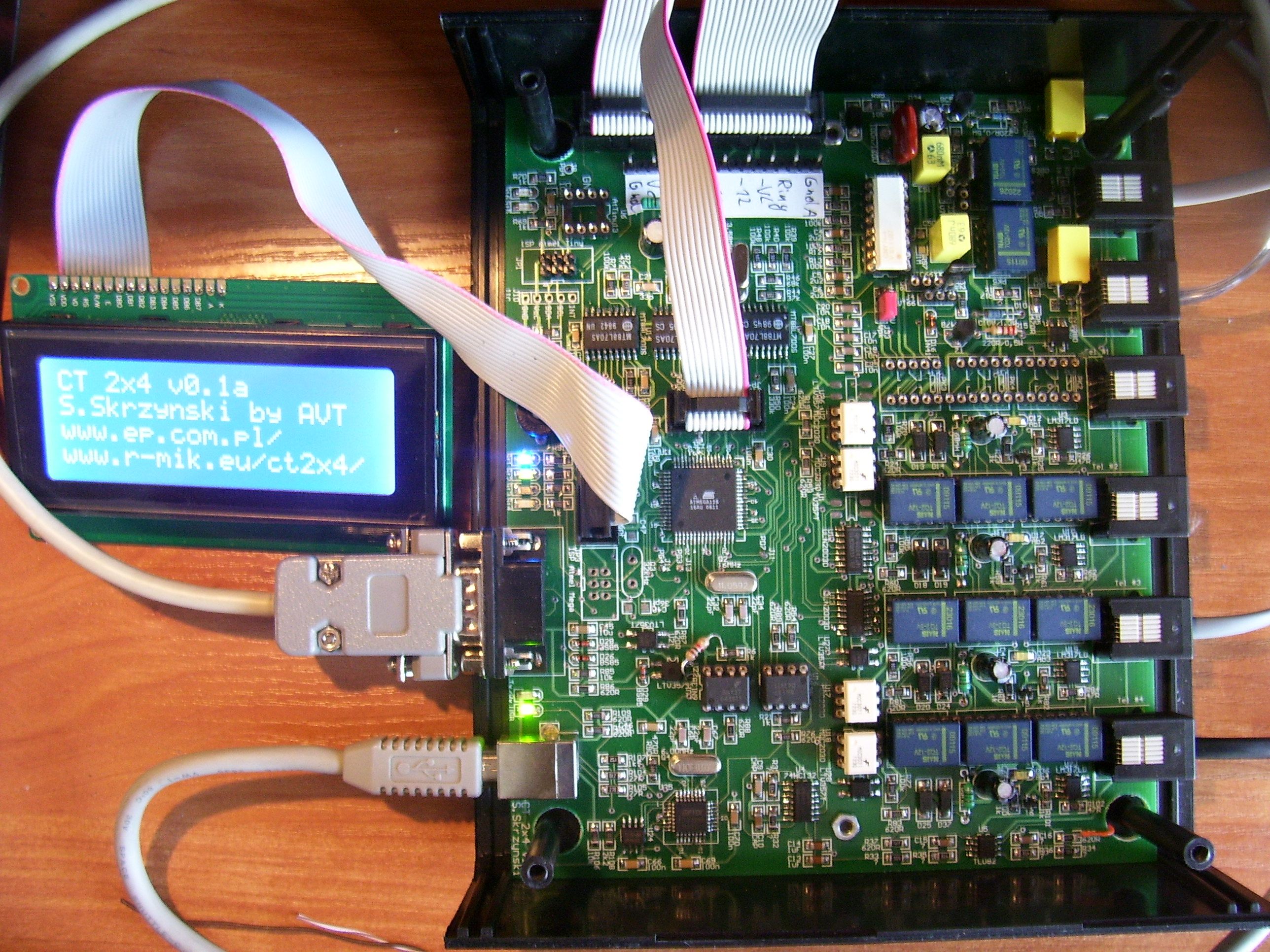

Przedstawiony tu projekt ma charakter edukacyjny. Pokazano w nim jak się buduje centrale telefoniczne z analogowym polem komutacyjnych. Opisano także zasadę działania poszczególnych elementów systemu oraz programu. Materiał ten po rozwinięciu jest doskonały jako praca końcowa dla absolwentów Wyższych Szkół Telekomunikacyjnych. Przydatny może być także jako pomoc naukowa w Średnich Szkołach Telekomunikacyjnych. Wiele ciekawych informacji znajdą tu hobbyści interesujący się telekomunikacją.

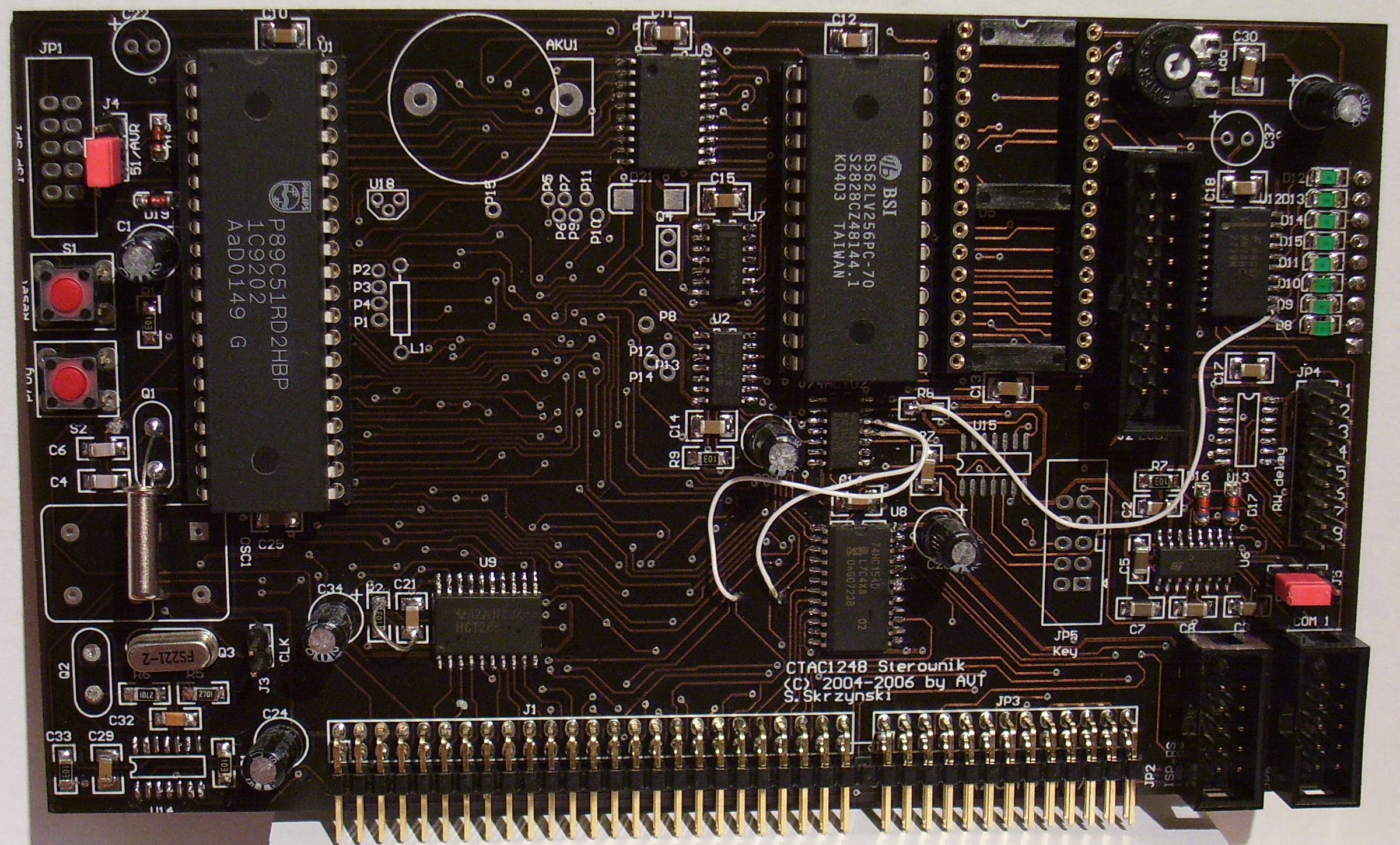

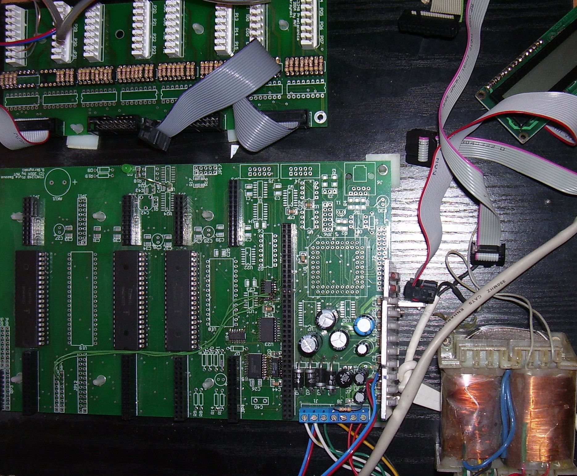

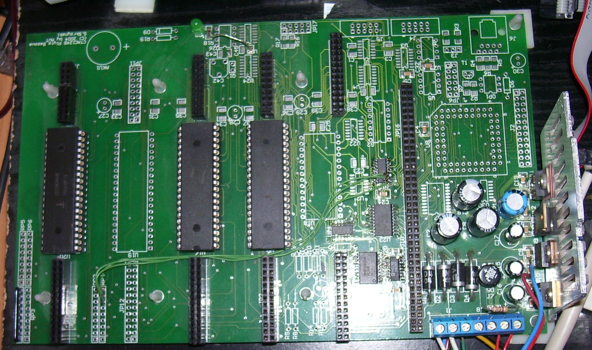

# Sprzętowe możliwości centrali Pojemność do 64 portów - rozbudowa płyty bazowej umożliwia dowolne rozbudowanie centrali (ograniczeniem staje się moc procesora).

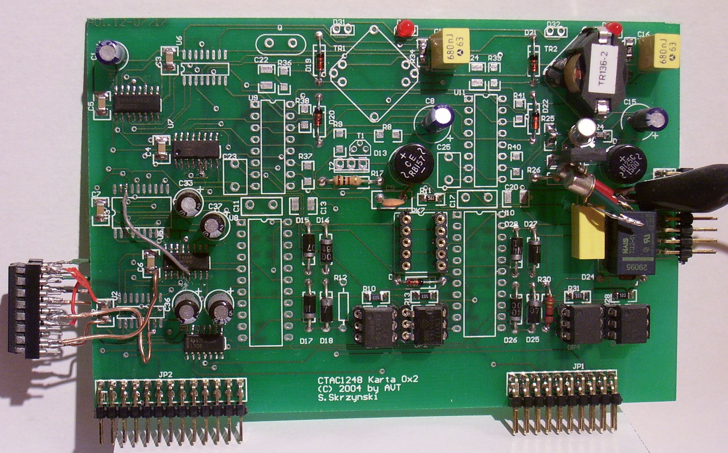

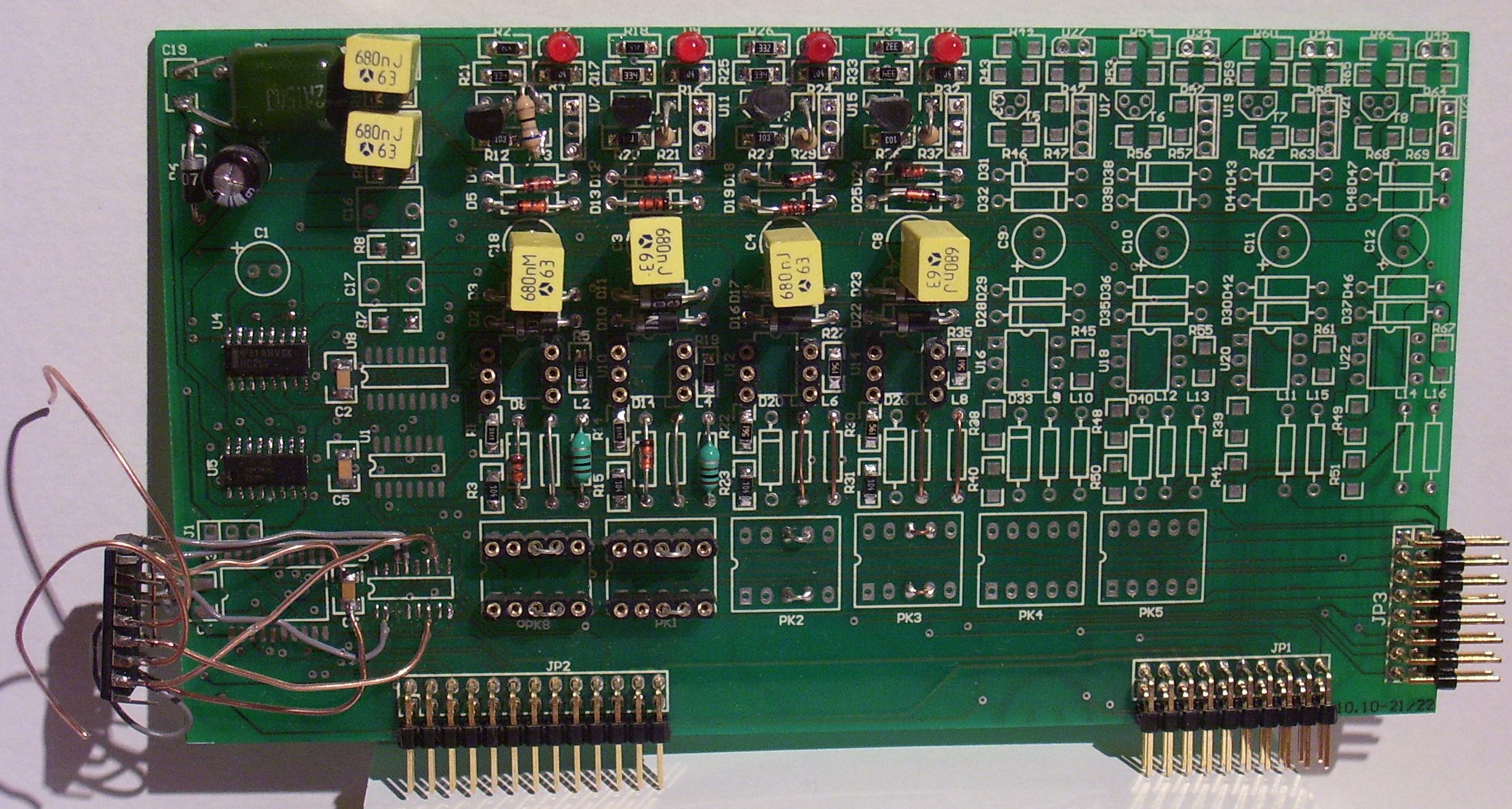

# Karty abonenckie analogowe - zasilanie -24V, prąd liniowy 25mA, napięcie dzwonienia 90V nałożone na napięcie liniowe -24V. CLIP DTMF lub FSK, teletaksa 16kHz, zamiana polaryzacji po zgłoszeniu abonenta wywoływanego.

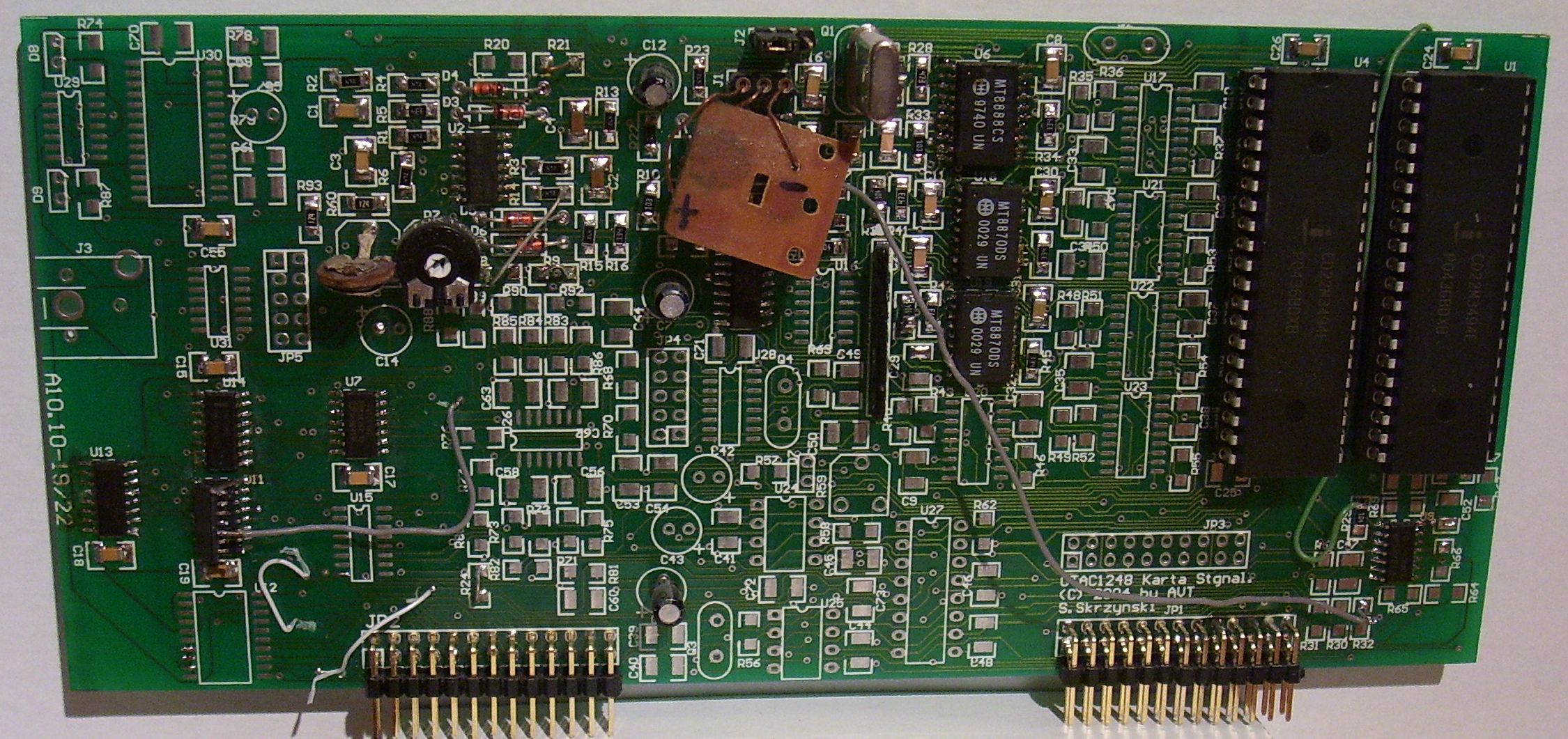

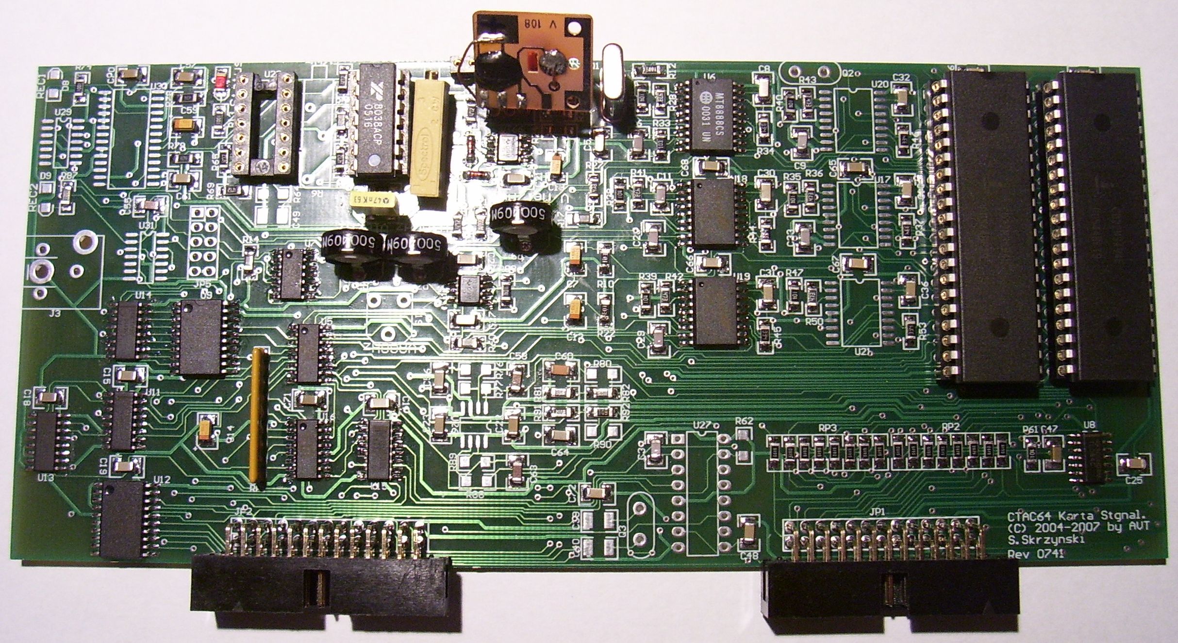

# Karta sygnałowa - 6 odbiorników DTMF jeden nadajnik, Generatory 400Hz, 16kHz (teletaksa), dwa moduły zapowiedzi słownej (od 16 do 60 sek), nadajnik FSK, wybieranie abonenta wewnętrznego (DISA).
# Translacje miejskie - impedancja 600R, dekodowanie CLIP FSK, dekodowanie teletaksy, wykrywanie zamiany biegunowości, dekodowanie tonu 400Hz, odbieranie/wysyłanie SMS'ów.

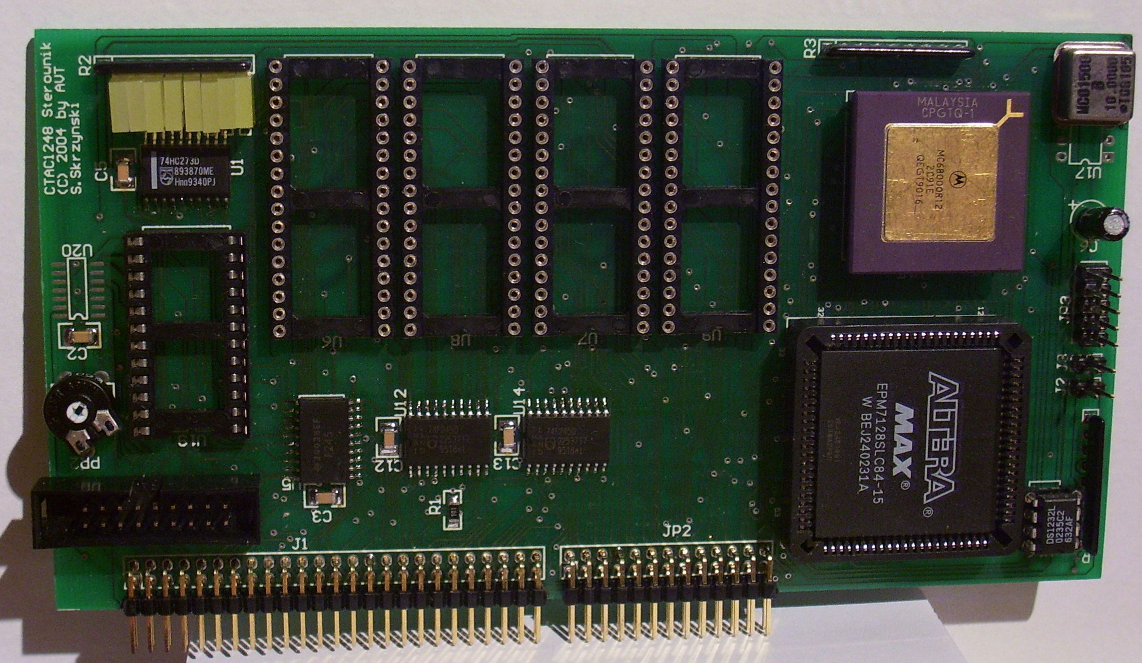

# Sterownik - wyjście na miasto przez listę za podstawie wybranego nr (LCR), automatyczny wybór operatora (preselekcja), wyjście na miasto bez nr kierunkowego (gorąca linia), ruch przychodzący kierowane na grupy abonentów, w przypadki CLIP'a z rekordem $07 kierowanie połączenia przychodzącego na wybrana grupę (mechanizm podobny do DDI w ISDN) lub odrzucanie (odrzucenie połączenia pochodzącego z przeniesienia). W ruchu wychodzącym możliwość generowania sekwencji #31# (i tym podobnych) przed nr (połączenie anonimowe). Komunikacja z komputerem i aplikacjami CTI przez Ethernet, RS232C, USB, obsługa drukarki, modemu.
# Translacje miesjkie MB - niewielka modyfikacja translacji CB umożliwi współpracę z centralami MB. Wymaga to jednak zmian na płytce, ze względu na to, że centrale MB zostały praktycznie wyparte przez CB nie opracowano odpowiedniej translacji. Jeśli jednak będzie zainteresowanie taki projekt pojawi się.
