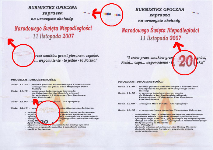

    Witam. Od jakiegoś czasu mam problem z wydrukiem tej drukarki. Na kartce są plamy powtarzalne 4 punkty CMYK zawsze w tej samej lini ale przemieszczają sie wzdłuż kartki, oraz plamy rozciągnięte w jednym miejscu powstaje dziura a po przekreceniu sie bebna ta odbija sie toner na kartce nie wydrukaowany we wczesniej wspomnianej dziurze. Jaka to moze byc przyczyna? zalaczam skan druku.

    Photoconductor do wymiany :(
    Kolorowe kropki - uszkodzenie powierzchni bębna światłoczułego.
    Rozmazania - błędy na powierzchni pasa transmisyjnego lub coś wpadło do bębna i rozmazuje toner, który został nałożony na pas transmisyjny.

    Rozmazany wydruk może być spowodowany przez wyślizganą folię lub złej jakości toner.
