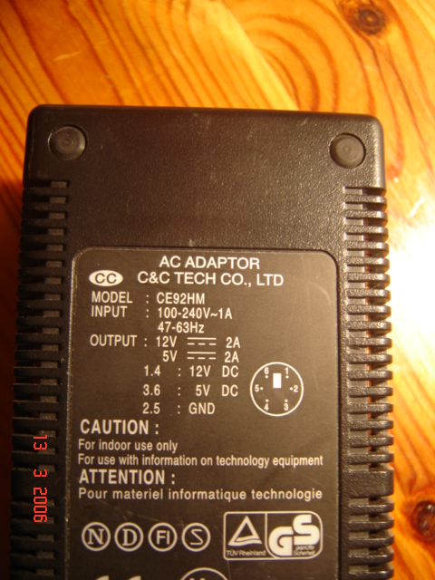

    Mam podobny problem i mam nadzieję ze nikt mnie tu nie wyśmieje ale znalazłem opis zasilania do monitora z którym ja mam problem ponieważ nie mam zasilacza a opis zasilania jest dokładnie do takiego modelu i tej serii co ja mam tylko jedno pytanie jak sa ponumerowane piny we wtyczce typu PS2 ?? proszę się nie śmiać jakoś nie potrafię znaleźć na necie rzetelnej odpowiedzi. pozdrawiam Gerv
    I have a C&C tech CE92HM power suply for a SlimView 527 partnumber 6835470000 made in August 2001
    it's 12 volt 2A and 5 volt 2A
    On the drawing (on ps)
    12 V pin 1 & 4
    5 V pin 3 & 6
    GND pin 2 & 5
    key at 12 aclock
    pin 1 is CW
    /jan

    przetlumaczyc ci dwie ostatnie linijki?
    zaglebienie w blaszce na okolo wtyku masz na godzinie 12, pin pierwszy jest ponizej i numeracja jest zgodna z ruchem wskazowek zegara
    co wiecej jak wpiszesz w googla ps2 pinout to pewnie beda jakies obrazki...

    Mysle ze zdjecie da tu dodatkową jasnośc dla tych co nie znaja kolejnosci pinow. Zdjecie zasliacza i opisu wtyczki zasilacza!!!
    nie prubowac podłaczać zasilaczy od Compaqów choc zasilanie ma podobnie 12 i 5 v i taka sama wtyczka Inny układ pinów we wtyczce
