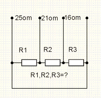

    Mam dość ciekawe zajęcie dla elektronika.
    P.S. można zająć się rozwiązaniem tego zadania tylko w przypadku braku napraw.
    Dostałem je od jednego z uczniów technikum elektronicznego,
    profesor nie umiał go zrobić.. :) .
    Ja go przebiłem w miesiąc czasu, a u mnie w szkole średniej 10lat temu siedziało nad nim pięciu matematyków i też bez skutku. Wszyscy mówią że w zadaniu czegoś brakuje.
    Może ktoś znajdzie chwilkę czasu, jak będą chętni podam jakie proste są obliczenia.

    sory że to tak z tym plikiem wyszło.
    ja rozpakowałem go, potem uruchomiłem w corel draw 9- photo paint,
    i w tym programie schemacik widać.
    postaram się go jakoś przesłać by działał odrazu.
    napiszę co to za schemat :
    Otóż mamy połączone w trójkąt trzy oporniki, oporność wypadkowa na każdym z nich wynosi: 25om, 21om i 16om.
    trzeba wyliczyć ile mają oporniki?
    Powodzenia w zabawie.

    Wygląda jak układ 3 równań z 3 niewiadomymi :wink:

    hm, te układ okazał się nierozwiązywalny dla derive`a a jest nieco za późno aby to liczyć na kartce.

    Solve[{1/a + 1/(b+c) == 1/25,1/b+1/(a+c) == 1/21, 1/c + 1/(b+c) == 1/16 }, {a, b,c}]
    Out[1]=
    a = (100/819)(25sqrt(445)-139)
    b = (4/45)(29sqrt(445)-275)
    c = (16/9)(34-sqrt(445))
    N[%]
    a = 47.4207
    b = 29.9338
    c = 22.9422
    (pominięte rozwiązanie z oporami ujemnymi)
    Tyle mathematica, ale jestem ciekaw jak można to 'prosto' policzyć?

    narazie podpowiem wynik
    R1=50om
    R2=20om
    R3=30om
  • #12 419195
    tek-no-logical
    napisałem:
    [quote="tek-no-logical"]Solve[{1/a + 1/(b+c) == 1/25,1/b+1/(a+c) == 1/21, 1/c + 1/(b+c) == 1/16 }, {a, b,c}]
    quote]
    jak się nawet dane źle wprowadza to wynik nie może być dobry.
    eureka! trójkąt - gwiazda:)
