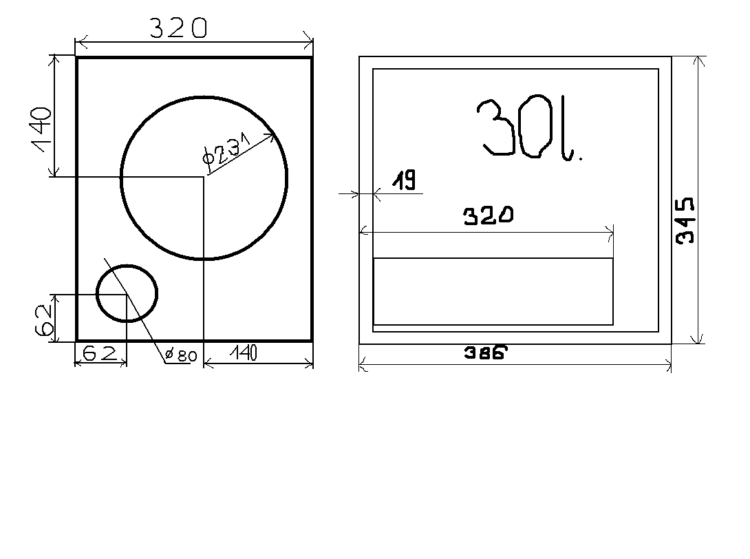

    Witam Wszystkich!
    Mam problem chce kupic ten glosnik ale nie wiem jaka skrzynie zrobic! Czy bass reflex czy closed??? Slucham roznej muzyki techno, pop i to co w radiu leci! Moze ma ktos jakies projekty takiej skrzyni ktora bym mogl wykonac! Iakies wymiary itp!

    Na moje oko to ten głośnik jest przeznaczony do obudowy closed. Słuchasz raczej szybkich bitów no to raczej closed byłaby lepsza. Cos kiedys wycztałem ze zeby okreslic do czego głosnik lepiej sie nadaje to jest taki wzorek: iloczyn czestotliwosci rezonansowej i dobraci elektrycznej jest równy EBP czyli przydatnosci do różnych typów obudów.
    Wynik koło 50Hz skłania do closed, koło 100Hz bassreflex, no a do tubowej wynik musi byc jak najwiekszy. Ale to jest tylko teoria ;) Pozdrawiam

    Akona to akurat znam tylko jedną ;) Smack that heheh. No do tego to bass chyba. Chociaz u mnie nie narzekam gra dobrze. Tak sie składa ze ja mam ten głośnik :D a dokładnie dwa w tylnej półce tez obudowane w closed ale obudowa nie spelnia dobrych wymiarów podyktowane to było tym ze bagaznik musi mi słuzyc takze do czegoś innego. Ok to bedzie tak: obudowa z bassreflexem. Bassreflex: długość tunelu 320mm, srednica fi80. Teraz obudowa: poj 30litrów. głębokość 385mm, wysokość 345mm, szerokość 320mm. Dane z instrukcji głośnika. Teraz mam mało czasu ale moze jeszcze dzis ale pozniej dodam zdjęcie jak bedzie cos niejasnego. Pozdrawiam.

    Głosniki grają naprawde dobrze. Chociaz mogłyby lepiej ale to wina zbyt małej obudowy. Proponował bym tylną sciankę jednak zrobić pochyloną np 70st, (odpowiedno wydłuzając i skaracając dolną i górną głębokość zeby zachowac pojemnosc obudowy), zawsze to troche lepiej będzie.

    Dzieki ci bardzo za projekt!!! Ale lepsza skrzynia dla tego glosnika bedzie bass reflex czy closed! Bo jak closed to wydaje mi sie ze musza byc inne wymiary!
  • #11 4439041
    mistrzu86
    no jak closed to napewno inne wymiary. Taki projekt dałem bo taki miałem w instrukcji wyliczone przez producenta. Widziałem takie głośniki i w closed chyba nawet na allegro (na allegro nie spotkałem sie zeby ten głosnik było z br, ale juz Xpress12 widzialem ze był). Nie powiem co która skrzynia bedzie lepsza, bo nie miałem okazji porównac obydwu, ale jak bym był na twoim miejscu to chyba bym zrobił z bassreflexem. W koncu zalecane przez producenta to naepwno bedzie dobrze grało tylko z tąscianką z tyłu to bym pomyslał nad pochyleniem jej.
    Mozna by poprobowac z WinISD (czy jakos tak) ale to daje steasznie duze gabaryty :/ tam mysle ze closed to 40 litrów wyjdzie a powinno teoretycznie wyjsc mniej niz br. Pozniej sie moze pobawie z tym programem i jak wyjdzie cos sensownego to napewno sie podziele.
    Dobra pobawiłem sie i tak mysle rób bassreflex troche nizej zejdziesz z basem ;) cos rzędu 40Hz. Przy closed i tej samej objętosci bedziesz miał przy spadku 3dB cos koło 50Hz. Z tym że przy closed bardziej liniowa charakterystyka.

    jesli br to jak wyzej z tym ze obudowa 60 litrów dwa bassreflexy z tymi wymiarami. I jest dobrze osiągniesz tą samą charakterystyke co z jednym. A jesli closed to juz trzeba liczyc. Jesli szybkie rytmy skałania ku closed ale jak juz masz wyliczone pod br, spokojnie głośnik nie bedzie sie gubił. Skorzystaj z WinISD

    Mialem ten glosniczek w closed27L i nie bardzo mi to pasilo,zrobilem do niegoBR fi8na19 35L i poprawa byla zdecydowana.To wszystko w malym sedanie(thalia)W closed dostawal130rms,u a po zmianie na BR zmienilem tez piec na ok.170rms.W zupelnosci wystarczyl na to male auto
