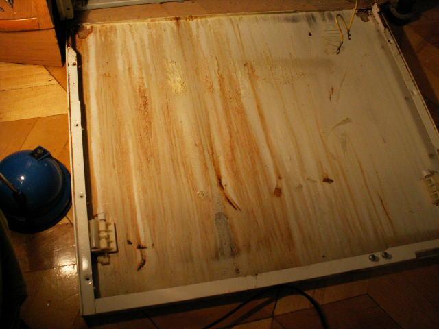

    zdjąłem osłone drzwi i wyglądaja jak na zdjęciu poniżej , cała zapopaskudzona " mazią "
    Zmywarka Ardo 9212 cieknie i wywala bezpiecznik
    szukałem miejsca wycieku i zauważułem ze w pozycji "drzwi otwarte " wycieka płyn do spryskiwacza
    winna jest taka mała uszczelką zaznaczylem strzałką na zdjeciu
    czy można taką uszczelkę kupic ?
    teraz poradziłem sobie tak że wylałem cały płyn nabłyszczający
    włączyłem zwywarke i działa ... nie wywala różnicowki
    jak nie kupie takiej uszczelki to bedą chyba używał taletek 3 in 1 :)
