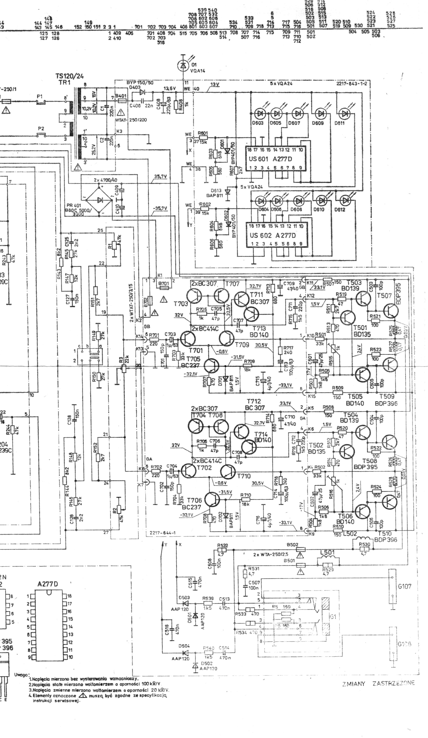

    a wie ktoś gdzie moge znalesc jakieś schematy instrukcje do tego wzmaczniacza?

  • #21 4446279
    grzesiek1987
    na wykazie elementów elektrycznych w instrukcji serwisowej WS-345 znalazłem oznaczenie kondensatora c501 i c502 04/U-100\muF/25V a teraz mam zamontowany 47\mu/25V
    Jaki mam kupic? tak jak pisze na tym wykazie czy taki jaki jest teraz zamontowany
  • #22 4446361
    md
    Poziom 41  
    Kup taki sam jak jest wlutowany - mam schemat, w którym pojemność tego kondensatora wynosi 47µF.

    md
    Poziom 41  
    Wstawię tu, więcej osób skorzysta.
    img src="https://obrazki.elektroda.pl/96_1194206215.jpg"
    Diora ws 354 trzeszczy - raz ciszej, raz głośniej
