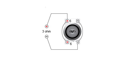

    Witam wszystkich mam mały problem mianowicie mam do kupienia suba JL 10W3-D6 ma on dwie cewki po 6 ochm jak to mozna podłączyć,nie spotkałem sie jeszcze z 6 omowym wzmacniaczem samochodowym.Za wszelkie informacje dziekuje.

    Mozesz połaczyc cewki jedynie równolegle w tym przypadku

    radziłbym szukac jakieś monoblocka pod ten głosnik.pozdrawiam
