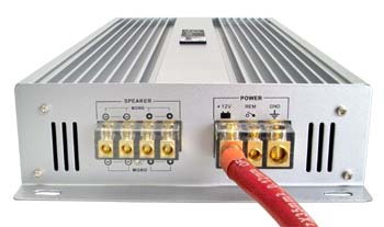

    witam czy mógłby ktos powiedzieć mi jak mój kolega ma podłaczyc pod swój wzmacnacz SINUSLIVE SL - A 1500 i dwa kondensatory 1,6F ?? Z góry dziekuje za pomoc

    mój kolega tak juz kupił bo uwazał ze tak jest lepiej bo niby ma być 1F na kazde 500w.Wiec sprzęt juz zakupił tylko jak ma teraz to połaczyć?

    Witam! według mnie połaczenie tych elementów bedzie wyglądało tak :
    schemat podłaczenia wzmacniacza i kondensatorów

    A czy ktoś znający sie na tego typu podłaczeniach może potwierdzić ze ten shcemat podany przez kolege bbartasswlkp jest dobry?? IMam jeszcze jedno pytanie jak mma podłaczyć głosnik 2x2ohm pod ten wzmacniacz tym bardziej ze kolega chce wykorzystac właśnie te zaciski i do kazdej cewki dać kabel 2x6mm2 tak to wyglada schemat podłaczenia wzmacniacza i kondensatorów

    Kondensatory podłącza się równolegle do zasilania wzmacniacz tak więc powyższy schemat jest poprawny. Ten wzmacniacz może pracować przy obciążeniu 1ohm tak więc w głośniku należy spiąć cewki równolegle co da nam 1ohm. Można zrobić to na dwa sposoby:
    1. połączyć cewki przy samym głośniku i dalej podać na nie sygnał ze wzmacniacza.
    2. pociągnąć przewody od każdej cewki oddzielnie do wzmacniacza.
