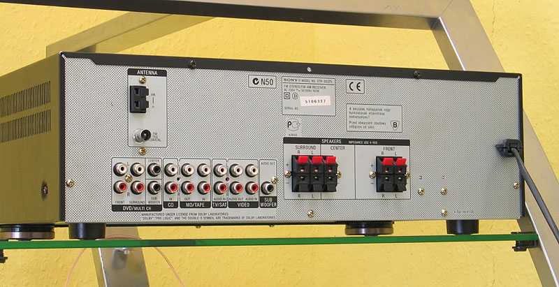

    Witam!!!
    Otóż ostatnio zakupiłem amplituner sony str-de 375 jest to 5.1.
    Mam taki problemik nie do końca wiem jak podłączyć do niego kolumny..tzn do surrond (nie wiem jak sie to pisze ;p)czy do front..a także jak mam z tyły wejścia liniowe i jest DVD i tam są miejsca na 4 czincze tzn są dwa i pod spodem front a drugie dwa i po spodem surrond jak to wszystko podłączyć..? a później ustawić dodam że mam na razie 2 kolumny(altus 75..
  • #2 4439110
    Eliminator
    Poziom 24  
    Te dwa altusy podłacz pod front taki zaciskowy i tyle lol :P

  • #4 4439262
    the-lukas
    posiadasz DVD jak mniemam i chcesz podłaczyc amplitunera a wiec:
    - jesli dvd posiada wyjscie wielokanałowe to odpowiedni podłanczasz:
    wyjscie(out) front w DVD do wejscia front(in) w ampli i odpowiednio surround, center i subwoofer, a jesli
    - posiadasz tylko wyjsc ie stereo w dvd do mozesz podłoczyc tylko w wejscie front ale dzwieku wielokanałowego posłuchasz tylko przy pomocy dolby pro logic
    Glosniki przednie podłanczasz pod front, satelitki(tylne) pod surround, a glosnik centralny ten nad/pod telewizorem pod wyjscie center
    w ampli masz tylko przedwzmacniacz do subwoofera wiec mozesz podłaczyc jedynie suba aktywnego.
