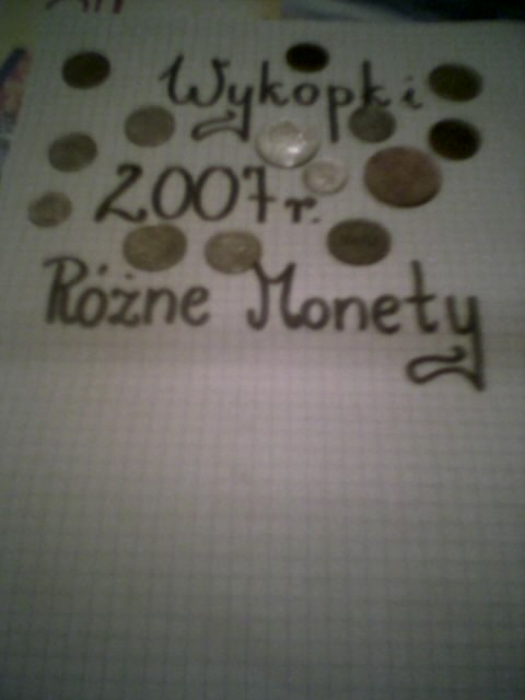

    Mundi42
    Posty: 23
    Tym wykrywaczem po przeprojektowaniu po czas testów znalazłem sporo monet różne też inni części uzbrojenia itd.Testy prowadziłem gdzie już teraz jest terem prywatny a dodatku zalany woda-stawy rybne.Następny post będzie zawierał schemat ideowy" TIBER" a w krótkim czasie jak mi pozwoli czas to zamieszczę schemat poprawiony oraz opiszę szczegóły jak zrobić by wyk.metali miał większy zasięg kosztem poboru prądu.Bo jak wcześniej pisałem wzmacniacz jest zbudowany na TDA2030.
