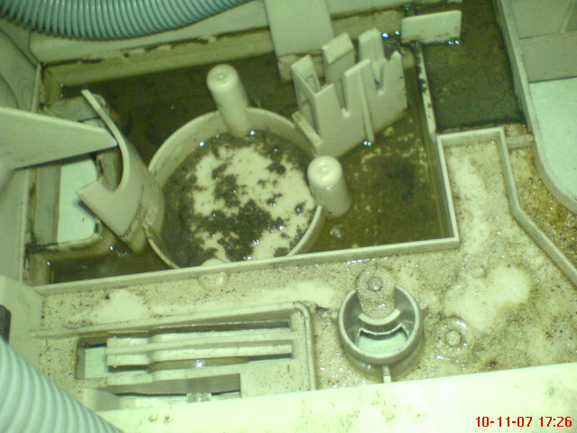

    Witam, mam problem z w/w pralką. Otóż od pewnego czasu zaczęła dziwnie się zachowywać (nie pobierała płynu do płukania, nie włączała wirówki w pełnym cyklu prania, nie zatrzymywała się po zakończeniu cyklu tylko zapętlała się i potrafiła prac jedno pranie kilka godzin) i wyświetlała różne komunikaty błędów d03 najczęściej, a od dzisiaj d17 i całkowicie odmówiła współpracy (zarówno podczas prania jak i wirówki ma problemy z obracaniem bębna - tak jakby nie miała siły - nawet jeżeli jest pusty. Ręcznie można obracać bęben i nic go nie blokuje)
    Czy ma ktoś jakieś sugestie co dałoby się zrobić we własnym zakresie bez wezwania speca? Ewentualnie jakiś opis tych wszystkich komunikatów błędów by się przydał...

  • #11 10 Lis 2007 17:37
    ktosiek
    Witam ponownie, udalo mi sie zdjac boki pralki jednak pokrywy nie i nigdzie nie znalazlem instrukcji serwisowej... jednak jest tam inna anomalia. Mianowicie po zdjeciu jednego z bokow znalazlem nigdzie nie podłączony wężyk (pokazany na 1 zdjeciu) i jedyne miejsce gdzie pasowaloby go podpiac pokazane na zdjeciu nr 2 z tym ze w tym miejscu jest przestrzal na wylot więc to się nie trzyma kupy...
    Pralko-Suszarka Brandt WTD 1071K - problem Pralko-Suszarka Brandt WTD 1071K - problem
    0
  • #12 31 Mar 2012 09:43
    caniball6
    to może być wężyk odpowietrzający temu nie jest podpięty. Przy tym problemie sprawdziłbym grzałkę, ponieważ gdy nie osiąga temperatury może kręcić tyle aż ją osiągnie, a gdy grzałka jest nie sprawna to może to trwać dużo za długo. Może również mieć przebicie na masę wiec elektronika może szwankować, bo nie wie co się dzieje, temu silnik może szwankować, bo gdzieś jest upław prądu.
