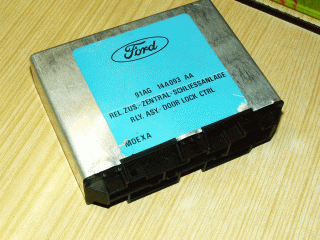

    czy ktoś wie gdzie go szukać i co on odcina.
  • #2 4445074
    boguslaw robak
    sprawdz od środka w pobliżu nadkola lewego będzie napewno odcinał zasilenie zapłonu alarm ma też bezpieczniki zasilenia alarmu i zabezpieczające z świateł (migaczy) może po tym dojdziesz.
  • #3 4445749
    solecki.m
    Aluminiowa puszka z dwoma lub trzema gniazdami, leży u mnie taka w wiaderku w piwnicy.
    Jak chcesz to zapodam fotkę.

    Heee, heee tylko że to wiaderko stoi u mnie w piwnicy.... Po demontazu wylądował tam w celach edukacyjnych, na które zawsze czasu brakuje.
    Na bank jest fabryczny, ponieważ jest na nim pięęęęękne logo Forda. O ile pamiętam, to demontaż był bezproblemowy, chyba dwa obwody odcinał.
    W skrzynce bezpieczników: F35 (Stały plus) i F16 (Plus po stacyjce), oba wartości 20 A, odpowiadają za zasilanie alarmu.

    Trzeba szukać nad skrzynką bezpieczników po lewej stronie w kabinie kierowcy lub pod licznikiem - przedewszystkim tam był montowany - centrala koloru czarnego dość dużych wymiarów miała 1-no lub 2-wa obwody odcięcia ( zapłon i pompa paliwa, zapłon i rozrusznik lub pompa paliwa i rozrusznik).
    Wszysto jeszcze zależy od tego jakie są piloty do tego alarmu ? Jedno czy dwu guzikowe i jakiej wielkości ? Ten alarm który demontowałem miał pilota w kształcie Wykrzyknika z jednym dużym guzikiem.

    Auto zrobione w środku była stara Cobra,dziękuje wszystkim za pomoc,temat uważam za zamknięty.
