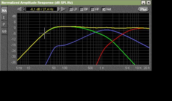

    x-over ma ogromne mozliwosci, problem tylko wlasnie w tym, ze czasem blednie "każe" odwracac wysokotonowy wzgledem reszty. Filt mam 1-1-2 rzedu, oto schemat:
    Polaryzacja głośników w kolumnach 3-droznych
    oraz wypadkowy wykres:
    Wartości elementow nie chce podawac bo spoooooro czasu przesiedzialem aby otrzymac zadowalajacy efekt i nie chcial bym zeby ktos "podkradł" moj projekt :D

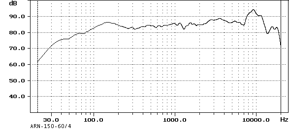

    Więc co , zmierzona charka tak będzie wyglądać:
