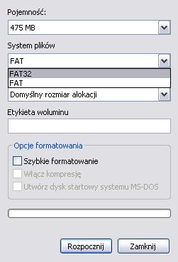

    Jeżeli to system FAT to będzie zawsze 2 GB. Kiedyś miałem program który formatował mp3 ale po formacie dysku w moim laptopie już go nie mam. Mam taką samą mp3 jak ty tylko że moja ma 512 mb ;P

    Właśnie prawdziłem sobie jak to jest na mojej mp3. Ja mam mantę i normalnie mi przeszło z FAT na FAT32 daję zdjątko
    Utracone 2GB, mp4, jak odzyskać 2GB?
