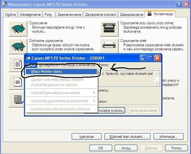

  • #6 7271941
    marianpatyk
    Mam ten sam model .. Aby wyłaczyć monitorowanie tuszy należy we właściwościach drukarki odznaczyć opcje monitorowania atramentu.. Potem jak wyżej należy zresetować przytrzymując przycisk na przynajmniej 5 sek . Mam nadzieje że pomogłem ;-) pozdrawiam.. Obrazek z innego modelu ale właściwości te same
