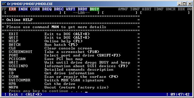

Po wciśnięciu F1 wyświetla się lista komend,szczegółowe informacje na temat komendy można uzyskać po napisaniu man en (komenda):
Niebieski – nie wiem dokładnie jak komenda działa, prosił bym o rozwinięcie przez osoby wiedzące dokładnie jak to jest robione opis bardziej szczegółowy
Czarny - Komendy działające w trybie odczytu (lub opisy tekst)
Purpurowy – komenda działająca w trybie edycji
filetowy – komenda działająca w zależności od parametrów w trybie edycji lub odczytu.
EXIT – wyjście z programu (skrót ALT-X)
(oczywiście zakończenie działania programu)
QUIT – wyjście z programu (skrót ALT-X)
(to samo co wyżej)
HELP – wyświetlenie pomocy (skrót F1)
(Wyświetla dostępne komendy)

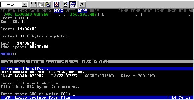

FF – zapis sektorów z pliku (zapisuje nowe dane z pliku na dysk (należy podać plik z danymi i określić miejsce zapisu)) Przykład okzo tu

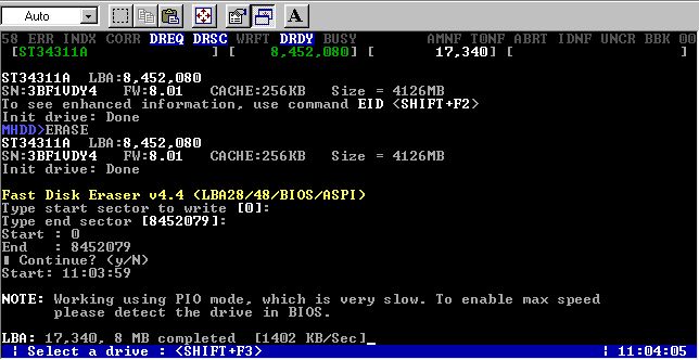

ERASE – Czyszczenie (zapis zerami (zerowanie)) całego dysku włącznie z MBR (zerowanie dysku -zapis zerami całej powierzchni user area (MBR i Dane)
FASTERASE– szybkie czyszczenie dysku ? (funkcja podobna do ERASE pracuje w trybie security co znaczy ,że podczas działania jest zakładane hasło jeśli przerwie sie w trakcie na dysk jest założone hasło przerwanie tej funkcji w trakcie jej działania jest niebezpieczne)

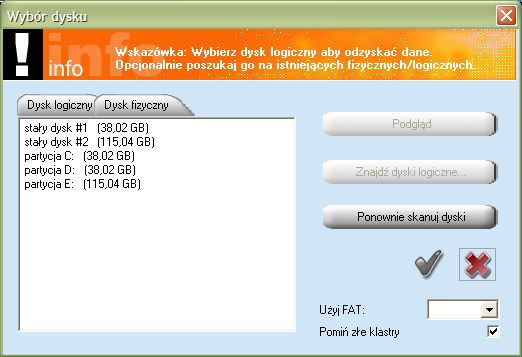

Teraz mamy okno wyboru dysku /partycji wybieramy miejsce z którego chcemy odzyskać dane. Jeśli nie jesteśmy pewni wyboru jest opcja podglądu.
Po wybraniu dysku lub partycji szukamy usuniętego pliku w folderze skasowane.

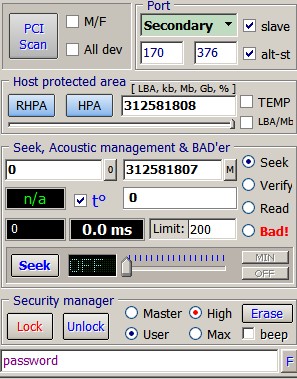

Tryb PIO
Sekcja Host protected area
Służy do zmniejszenia sprzętowego pojemności dysku lub odblokowania takiej założonej blokady.
Zaznaczenie TEMP zakłada taką blokadę tylko na czas obecnej sesji.
Zaznaczenie LBA/Mb pokazuje do jakiej wielkości jest obcinane w Mbajtach lub w LBA.
Sekcja Security manager
Przycisk Lock jest zablokowaniem dysku hasłem (ostrożnie z ta opcja !) . Są możliwości wybrania różnych trybów zabezpieczenia. Unlock odblokowuje zabezpieczenie (należy znać hasło !) przycisk Erase czyści zabezpieczenie.
Należy być ostrożnym bo nie zawsze i nie ze wszystkimi dyskami funkcja ta pracuje prawidłowo.

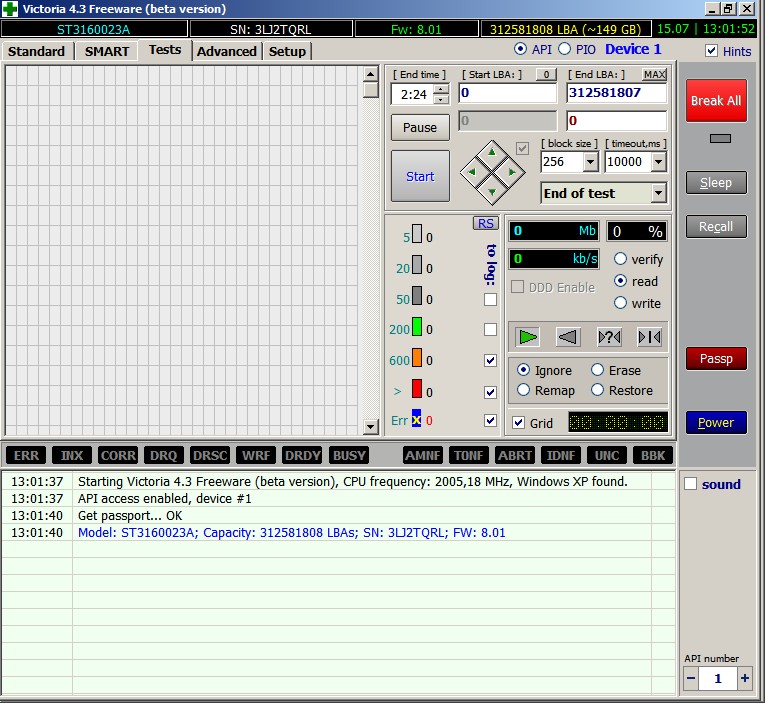

Kolejnym ważnym elementem jest karta „Tests”, która oferuje kompletne skanowanie dysku twardego, remapowanie,
i kasowanie (zerowanie) w prostym interfejsie. Większość jego funkcji jest konfigurowane po prawej stronie.
W większości przypadków, najlepszym wyborem do testu dysku będzie wybranie "Remap" na dole po prawej stronie. Następnie zaznacz pole przy zielonym bloku „200” znacznik "to log:". Ten raport pomoże ustalić ilość problematycznych sektorów. Następnie należy wybrać "[timeout; ms]", i wybrać czas 250ms. Następnie kliknąć przycisk "Start", aby rozpocząć badanie HDD. Jeśli z jakiegokolwiek powodu "Err" pokaże się więcej niż 1,dysk jest wadliwy. Jeżeli "600" ma więcej niż 10, dysk wadliwy. Jeżeli "120" ma więcej niż 50, dysk jest na granicy poprawnego działania. (informacje zebrane z hddguru.com)
Logi Victorii mieszczą się w katalogu Victoria/logs/eventlog.txt
Podczas Testu w zakładce Tests w polu wyboru Verify Read Write
Mamy możliwość wyboru weryfikacji odczytu i ZAPISU !!
Lepsza alternatywą dla Victorii jest MHDD co daje pewniejsze działanie i bezpieczeństwo gdyż MHDD działając pod dosem nie ma ograniczeń Windowsa jak i również daje możliwość eliminacji przypadkowego zniszczenia danych w dysku systemowym.
