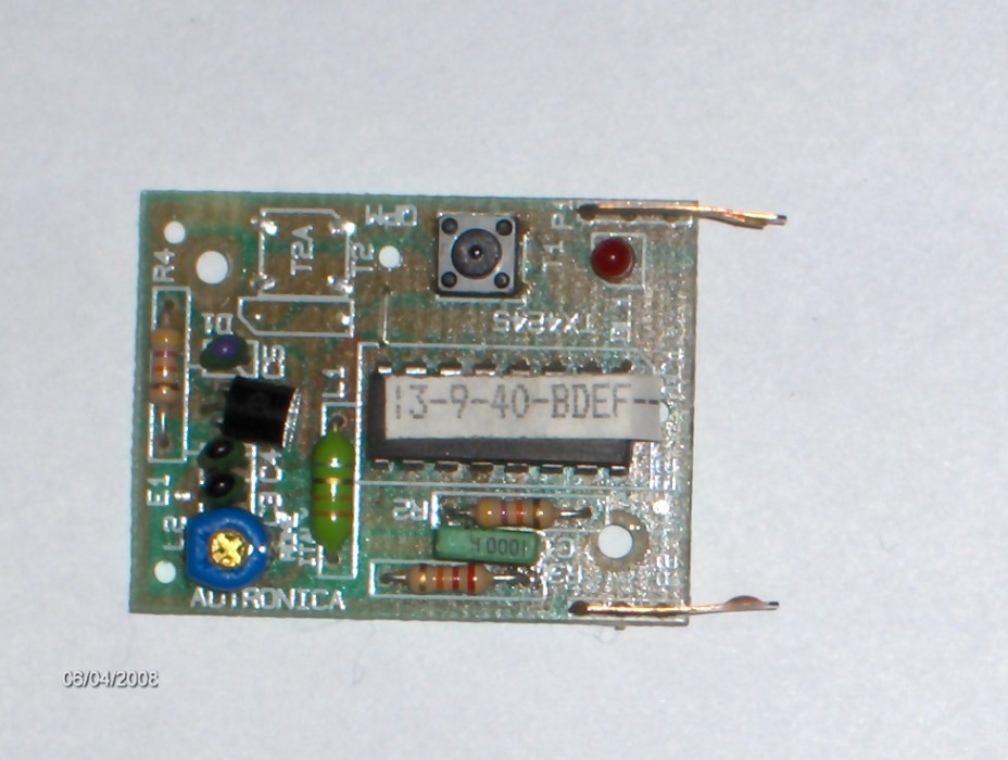

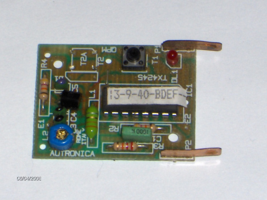

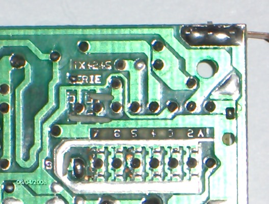

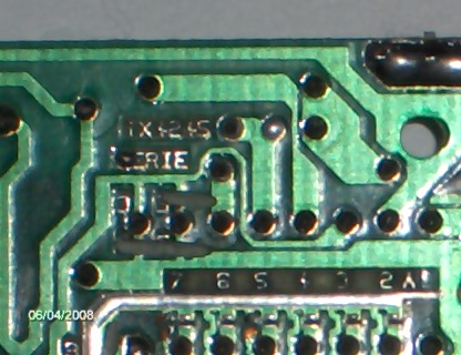

    Mam zepsuty pilot z alarmu. Przyspożył mi troche kłopotów z samochodem. Po kilku dniach sprawdzania i myślenia nad alarmem otworzyłem przy samochodze alarm i pomyślałem ze mogą być zimne luty w pilocie i okazało się że gdy ścisnę scalaka alarm normalnie działa, włacza i wyłacza wszystkie funkcje. Jest tylko problem co zrobić z tym pilotem jak go naprawić bo alarm teraz zostaje mi wyłączony w samochodzie. Do tematu dołączam fotografie płytki pilota - na niej są widoczne wgłębienia (przecięcia ścieżek) ale wydaje mi sie że nie jest to spowodowane wypaleniem mimo to prosze o spojrzenie na to i powiedzenie mi co zrobić. Czy wymienić scalaka, czy wogóle dostanę w elektroniku takiego, czy może to jest inna wada...
    Proszę o pomoc ...

    Pilot poprawiony, konkretnie luty zgrzane i bez zarzutów wyłącza alarm i włącza. Nie można jedynie wyłączyć alarmu gdy ten jest zabepieczony a otworzy mu sie drzwi. Pilot nie reaguje gdy ten wyje. Druga najbardziej istotna sprawa to taka że alarm w samochodzie sam bez powodu się włącza. =? o co mu chodzi nie mam pojęcia ... centralka sypnięta albo któraś z czujek daje fałszywy impuls.
    Co jest z nim nie tak. Raczej pilot nie daje impulsu by ten zaczął wyć.
    Alarm jest bodajrze z "autronica" tak jest na pilocie, jakiś włoski sprzęt. Doradzcie mi prosze ....
