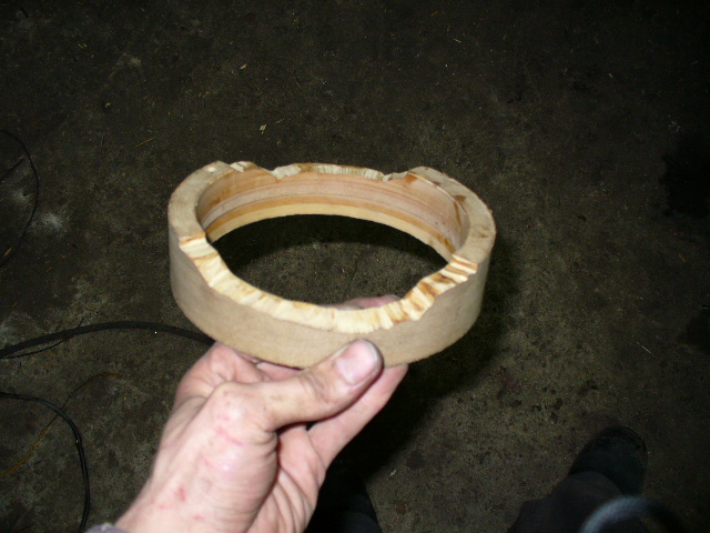

    Dotoczylem sobie dystanse z drewna.
    Po przymiarce nie wygladalo to zadawalajaco....Byla dosc duze dziura.
    Drewno debowe pozniej doszlifowalem tak ze idealnie pasowalo...i nie bylo zadnych przeswitow...ale niestety dystans pekl...i zdecydowalem sie na wytoczenie dystansow z Ebonitu.
    Bardzo twardy material.Twardszy niz mdf:)
    Zdjecie przedstawia przeswit po samym przylozeniu dystansu bez obrobki

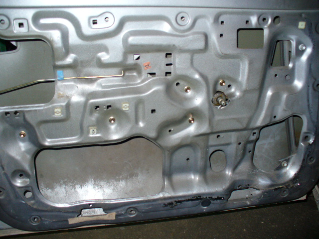

    Calosc prac prowadzilem dzisiaj wiec nie majac dostepu do tokarki postanowilem wytlumic drzwi i wyciasc reszte otworu montazowego dla glosnikow(szlifierka)
    Odtluscilem troche zewnetrzna blache drzi(zeby sie nie brudzic) , a srodek drzwi dokladnie wymylem benzyna ekstrakcyjna.
    Zapalilem w piecu:D bo w garazu takowy mam. I przynioslem grzejnik powiedzmy farelka.
  • #6 4451024
    izotopekMax
    Zdjecie poprzednie przedstawialo prawie calkowite wytlumienie drzwi w srodku.Okolo 85-90%.Potem dolozylem jeszcze druga warstwe maty w miejscu za glosnikiem. i pasek wzdluz gory przez pol drzwi. W tym miejscu najbardziej rezonowalo przy zamykaniu:)
    Mate podgrzewalem nad piecem (ale grzejnik bez problemu tez sobie z nia radzil)
    A grzejnik kierowalem na miejsce w ktorym bede przyklejal aby sie nagrzalo.
    Z maty odrywalem troszke tego papieru pod ktorym mamy klej:) nastepnie przyklejalem na metal i wygladzalm.Potem odrywalem po troszku i tak w kolko.
    Nastepnie sprawdzalem czy nie zostalo gdzies zbedne powietrze.Jezeli tak to probowalem wycisnac je lub delikatnie nacinalem nozykiem zeby je wypchnac.
    Potem maty podgrzewalem i dociskalem.
    Nastepnym krokiem przed przyklejeniem nastepnego kawalka maty bylo ponowne odtluszczenie powierzchni na ktora miala byc nakladana mata.
    Robilem tak dlatego iz przy naklejaniu jednego kawalka zawsze dotykamy dlonmi reszty blachy...i np brudnymi roboczymi ubraniami...a to usmalcuje nam blache:D
    Zdjecie przedstawia dolna czesc drzwi z podwojnym wytlumieniem za glosnikiem

    Mata na zdjeciu wyglada jakby nie dolegala ale to tylko takie zludzenie.w rzeczywistosci dolega bardzo dobrze i klej jest wydaje mi sie dosc mocny.
    Zdjecie przedstawia gore drzwi.Zostal mi pasek maty wiec nakleilem go w miejscu najwiekszego rezonansu...a raczej trzesienia sie drzwi przy zamykaniu.

    W trakcie gdy czekalem na dystanse z Ebonitu(bardzo smierdzacy material przy obrobce i trzeba gwintowac pod srubki dziurki bo nie da sie wkrecic wkretow...takie twarde)

    Po tej operacji udalem sie po krazki z Ebonitu.
    Zalozylem tapicerke i co chwila obrabialem dystans...(grubosc 40mm) tak zeby pasowal idealnie i zeby nie bylo przeswitu.Takiego jaki byl na normalnym dystansie nie obrobionym
    Zdjecie przedstawia dystans juz podszlifowany konkretnie pod zalozenie:
