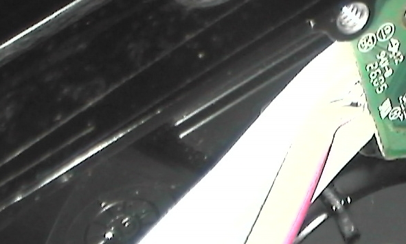

    dysk: Fujitsu MPG3204AT
    firmware: 680-80C4
    PCB: CA21273-B12X
    Wszystko wskazuje na uszkodzenie elektroniczne, gdyż dysk nie zgłasza się w trakcie identyfikacji i w programie Fujitsu Explorer.
    Udało mi się zdobyć dwa układy elektroniki z programem 382-80C2 i 882-80C2, oraz identycznym oznaczeniem PCB. Niestety układy pamięci nie są identyczne. W uszkodzonym jest OKI, z zastępczych SANYO.
    Zastępcze układy zwracają nieprawidłowe dane identyfikacyjne dla BIOSa. Nie jestem więc w stanie całkowicie potwierdzić ich sprawności. Program Fujitsu Explorer odczytuje zaledwie kilka bloków z ich pomocą.
    Szukam odpowiedzi na dwa zagadnienia.
    - Jak potwierdzić sprawność elektroniki, ewentualnie odczytać pamięć flash?
    - Czy odmienne układy pamięci OKI M54M24616-10TK i SANYO LC384161DT-10 nie będą przeszkodą w przypadku próby przeniesienia pamięci flash z uszkodzonego dysku do zastępczej płyty elektroniki?

    Jeżeli dwie zastępcze elektroniki mają ten sam numer, tak jak piszesz, zatem typ RAM też musi być taki sam (może być dowolnej firmy...). Prawdopodobnie masz problem z Cirrusem, przelutuj ROM i zgrywaj dane.
    Te dyski są adaptywne. Sama zmiana elektroniki, bez przelutowania ROMu, nic nie da, bo właśnie w ROM są adaptywy.

    Przeprowadziłem próbę na zbędnym układzie elektroniki. Wygląda na to, że moje umiejętności lutownicze nie są wystarczające, aby zabierać się do przenoszenia układów scalonych typu SMD.
    Alternatywne rozwiązanie to wypożyczenie całej płyty z elektroniką i właściwym oprogramowaniem, lub zwrócenie się do firmy specjalizującej się w odzyskiwaniu danych.

    No cóż, po przelutowaniu pamięci flash za 20zł nie jest gorzej, a właściwie to jest nawet nieco lepiej. Wciąż jednak nie jest dobrze.
    Dysk nie jest prawidłowo identyfikowany. Żeby było ciekawiej, to za każdym razem identyfikuje się inaczej. Tak czy inaczej zwraca bzdurne dane.
    Wyrażną poprawą jest zachowanie dysku z poziomu programu Fujitsu Explorer. Wcześniej dysk zupełnie nie reagował, teraz Fujitsu Explorer był w stanie pobrać mnóstwo bloków. Wygląda na to, że ROM został również zrzucony do pliku.
    Znów jestem w kropce. Gdyż, chwilowo, nie mam pojęcia co robić dalej.

    Przypuszczam, że przelutowanie pamięci flash mogło podgrzać procesor niszcząc go w ten sposób.
    Zdążyłem zgrać z dysku zaledwie kilka plików. Ale pierwszą moją czynnością było zgranie ROM i SA za pomocą Fujitsu Explorera.
    Tak więc mam właściwą zawartość ROM wraz z parametrami pracy, nie wiem tylko jak wprowadzić te dane do innej elektroniki.

    Udało mi się załadować zawartość flash do elektroniki i odzyskać część danych.
    Kiedy uruchamia się tryb kernel podczas włączania komputera trudno jest ocenić jak długo trzeba trzymać piny zwarte. Udało mi się to dopiero za drugim podejściem licząc do 40, kiedy liczyłem do 30 z niejasnych przyczyn tryb kernel nie uruchomił się. Gdyby uruchamiać go już przy działającym programie HDD Repair 2.0 widoczne byłyby stan dysku i działanie na wyczucie nie byłoby potrzebne.
    Program wysyła zawartość flash i od razu sygnalizue powodzenie operacji. Dysk podnosi flagę "busy" i po jakimś czasie ustawia flagę "ready". Jak widać programowanie pamięci flash zabiera nieco czasu.
    Jak zwykle mogłoby być lepiej. Dysk wydaje się działać przez pewien okres czasu a później przestaje reagować. Aby go uruchomić muszę przytrzymać reset w trakcie włączania zasilania opóźniając start całego komputera, lub samego dysku.
    Podsumowując: Mam poważnego pecha i kolejny układ elektroniczny umiera na moich oczach, lub uszkodzeniu uległo coś jeszcze niszcząc kolejne podstawiane układy elektroniki.

    Po kilku eksperymentach mogę wreszcie stwierdzić, że posiadam dwa częściowo funkcjonalne układy elektroniki. Pierwszy z przelutowanym układem flash uruchamia dysk, ale ma kłopoty z komunikacją, drugi z zaprogramowanym flashem, komunikuje się prawidłowo z komputerem, ale ma problemy ze startem dysku, gdyż silnik nie chce wystartować.
    Wniosek jest taki, że oba układy elektroniki utrzymują swoją sprawność w mniej więcej stałym stopniu. Nie obserwowałem więc "umierania" układów w trakcie pracy, jak wcześniej sądziłem.
    Mogę dalej próbować coś zrobić z układami, które posiadam, lub też szukać kolejnej elektroniki w lepszym stanie.
    Zastanawiam się, czy jest możliwe rozdzielenie sterowania silnikiem i głowicami na dwie osobne płyty z elektroniką. Jedna z nich prawidłowo steruje silnikiem, a druga dobrze współdziała z komputerem. Jeżeli przy sterowaniu silnikiem nie wykorzystuje się sprzężenia zwrotnego z głowic, to, w teorii, takie rozwiązanie może być skuteczne.

    Pomysł z podłączeniem silnika do osobnej elektroniki nie działa. Jak widać elektronika sterująca głowicami wymaga potwierdzenia pracy silnika ze stosownego układu przed dalszym uruchamianiem dysku.
    Copyr wydaje się mieć kłopoty z pracą na starych komputerach typu 486 lub Pentium I. Ale nie ustaliłem nic więcej.
    Pracuję w czystym DOSie, bez Windows. Dzięki temu mam bezpośredni dostęp do kontrolerów i mogę wykorzystywać własne programy w razie potrzeby.
