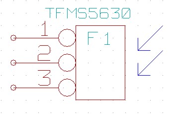

    jeszcze mam jeden problem gdzie znajde odbiornik podczerwieni TFMS5630?

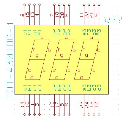

    Tomekddd
    wlasnie tak robie a tych zlacz nie ma
    i potrzebuje jeszcze zlacz pin array 1x4 i 1x1 gdzie takie znajde albo jak zrobic samemu?
    juz sobie poradzilem usunolem kicada i zainstalowalem od nowa
    ale mam teraz inny problem
    czytalem ten poradnik i dzieki niemy zrobiem wyswietlacz ale nie od podstaw tylko skopiowalem inny trzy razy i zapisalem jako nowy 3 cyfrowy wyswietlacz
    ale jest problem na schemacie wszystko ok a jak wlacze pcb do mi wywala blad ze modulu nie ma i nie pojawia sie po wczytaniu netlisty jak zrobic zeby go dodawalo??

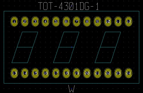

    Tomekddd
    ok to co jest na zdjeciu to mam tylko nie bardzo wiem jak to skojarzyc z moim elementem bo w eschema mam zrobiony element ale do PCBnew nie wczytuje mi go tylkjo blad wywala wiec jak to polaczyc z moim?
    i z tych co widac to te dwa na samym dole beda dobre tylko brakuje im 2 pinow bo moj ma 24
  • #20 5282150
  • #21 5284190
    Tomekddd
    ok narysuje jeszcze raz wyswietlacz dodam ten 24 pinowy dip i wydrukuje jak spasuje to zostawie
    a i jeszcze pytanie bo nie wiem jakie nazwy dac pinow wyswietlacza skoro musza byc takie same jak tego dipa
    wydrukowalem i sprawdzilem rozstaw pinow wszystko jest prawie ok tylko ze jest troszeczke za szeroko obok sie zgadzaja ale na szerokosc o ok 2 mm za szeroki wydruk
    aha najwazniejsze zastosowalem obudowe 24dip600

    Tomekddd
    jest to wyswietlacz wymontowany z panelu przedniego bardzo starego komputera
    na obudowie pisze
    TOT-4301DG-1
    ma 24 piny
    z tego co sie dowiedzialem sa to trzy wyswietlacze w jednej obudowie
    ma kropki dziesietne ale nie ma pinow do ich zaswiecenia (przynajmniej jak sprawdzalem to zadna sie nie zaswiecila ale i tak do tego co buduje nie jest potrzebna kropka)
    w internecie nie znalazlem dokumentacji na jego temat sam posprawdzalem bateryjka ktore piny sa do czego i narysowalem tak mniej wiecej
    Biblioteki elementów do programu KiCAD
    to jest opis pinow
    a tutaj jego zdjecie
  • #24 5286968
  • #25 5287047
    Tomekddd
    wielkie dzieki rozstaw pinow pasuje idealnie
    wszystko sie zgadza jeszcze raz wielkie dzieki

    Tomekddd
    bylem dzisiaj po czesci w skelpie i zamiast tego TFMS5630 dostalem TSOP1736 czy ten co dostalem bedzie dzialal czy musze plytke przerabiac??
  • #28 5335829
  • #29 5335930
    Tomekddd
    PCB jeszcze nie zrobilem narazie mecze sie ze schematem
    oto schemat z którego sie wzoruje http://images33.fotosik.pl/318/7f9315bd3e4cd836med.jpg
    i tam jest kilka elementow przystosowanych do odbiornika TFMS a w nocie odbiornika TSOP byly troche inne elementy i teraz nie wiem czy to przerabiac czy nie
