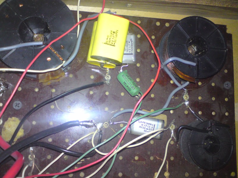

    kris91
    Witam mam takie pytanie zauwazylem ze na zwrotnicach od altusa 100 i 120 przed wysokotonowym jest wsadzona cewka nie wiem ile ma mH bo nie mam schematow i chyba ich nikt nie posiada... ( chyba ze sie myle.. i ktos podesle) do rzeczy : jest ona nazwijmy to lekko stopiona chodzi o korpus na ktorym nawinieta jest cewka. Teraz pytanie czy to jest normalne ? i co jest tego powodem ? i jak mozna to usnac zeby w przyszlosci sie tak nie dzialo?

    lowbird
    Cewka się po prostu nagrzała od mocnego grania. Aby temu zapobiec trzeba nawijać cewki grubszym drutem, co zarazem obniży straty w mocy. Czy jest to normalne to śmieszne pytanie. Nic nie powinno się grzać, a topienie sie korpusu cewki nie jest żadnym zabezpieczeniem :D.

    Audio_star
    Kris,
    W Altus 120 - cewka ma raptem: 0,1mH, nawijasz drutem 0,5 do 0.8mm.
    Jest to konieczne, bo musi ona mieć też konkretną rezystancję.

    wkj
    Poziom 37  
    El_liero te zwrotki, to co innego, jak się stopiło, weż spróbuj odtworzyć, czyli grubość drutu i liczba zwoi, złapać jeszcze wymiary karkasu - jak jest to możliwe?

    carlos1905
    El_liero te zwrotnice to altus 75, 110 i 140 a mowa tu o starych i chyba najlepszych 18db/oktawe....
    rozumiem kolego ze stopiła sie najmniejsza z cewek??? odpowiada ona najprawdopodobniej za GDWT9/40 i ja miałem taki sam przypadek. dało sie to obejsc... poprostu pozbyłem sie tej cewki i w jej miejscu zrobiłem mostek...
    przyznam sie szczerze ze nie wiem jak kolumny grały z ta własnie cewką, bo dostałem w rozsypce i remontowałem. Ale napewno jakosc wysokich duzo nie spadła a podejrzewam ze sa one nawet lekko ostrzejsze i bardziej dzwieczne.

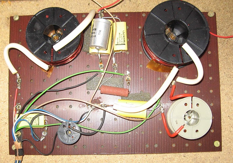

    zamieszczam kilka fotek i link do filmiku z bass testem :)
    http://www.youtube.com/watch?v=qy9ChvuI8u8
    zwrotnica altus 120 i altus 100 zwrotnica altus 120 i altus 100]
    z lewej zwrotnica w oryginale znalazłem na forum z prawej zwrotnica z moich

    wkj
    Poziom 37  
    carlos1905 ale bzdury piszesz, jakie 18? Jak cewka może być na GDWT , po czym przetwornik ma grac przy zwarciu jej?

    El_liero
    Poziom 24  
    wkj ma racje
    przy 2 rzędzie i wyższym filtra górnoprzepustowego po zwarciu cewki robisz zwarcie na wyjsciu wzmacniacza. Pouczcie sie jeszcze...
