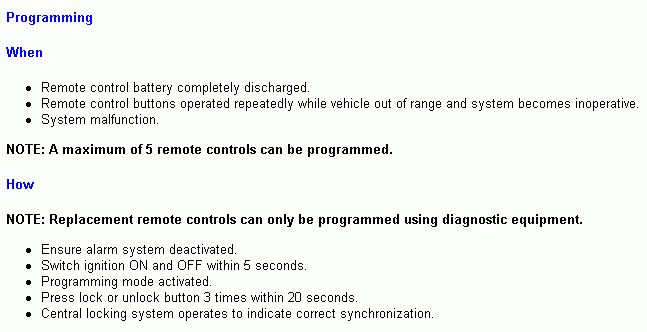

    witam przestal mi chodzic central zamek i alarm fabryczny w tacumie nie ma zadnej reakcji na pilota wyglada jak by sie rozprogramowal jak go zaprogramowac jeden gosciu mi powiedzial ze trzeba wpisac pin ale tez nie wiem jak

    jarek2221 napisał:
    ............... przestal mi chodzic central zamek i alarm fabryczny w tacumie nie ma zadnej reakcji na pilota
    Najpierw sprawdź wszystkie bezpieczniki
    jarek2221 napisał:
    ....... jak go zaprogramowac
    Patrz na rysunek poniżej
