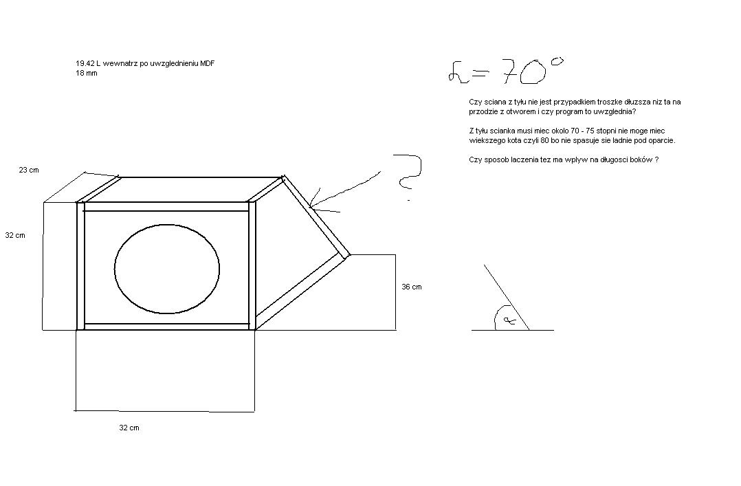

    Witam zaprojektowałem skrzynie do Rockford Fosgate P1S410 jednak chciałbym żebyście zweryfikowali i doradzili i odpowiedzieli na pytania zawarte na zdjęciu.
    Wymiary dobrałem optymalnie do mojego bagażnika i one nie powinny uledź zmianie ( w szczególności szerokość !).

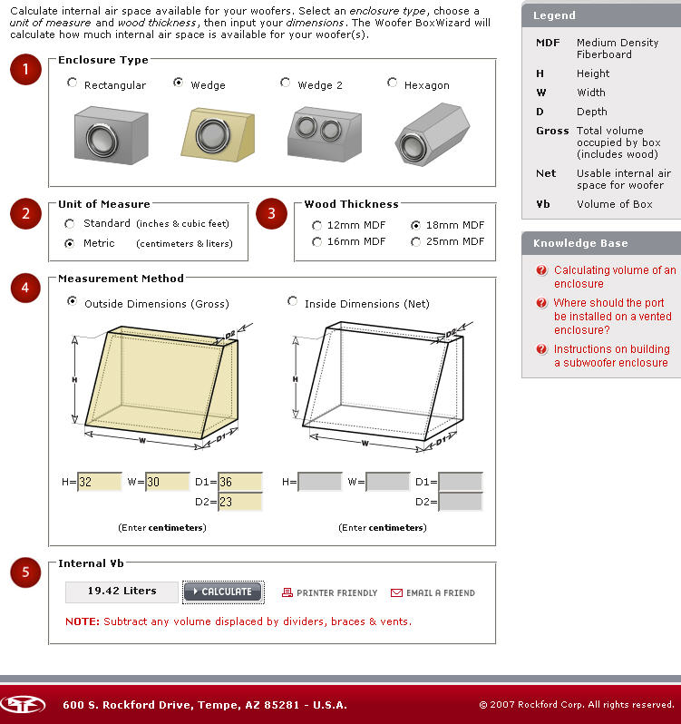

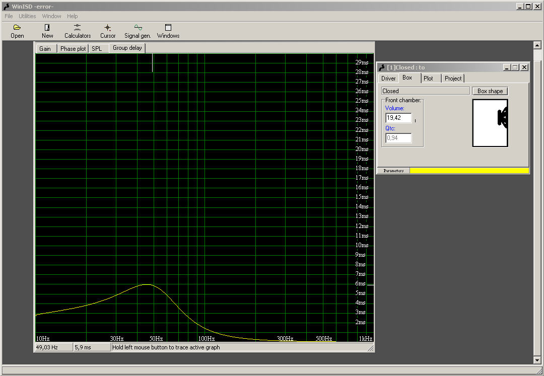

    Moc to 150 RMS a producent zaleca obudowę 16,84 L moja ma 19.4L - 2 L sam głośnik to wyjdzie właśnie około 17L czyli to optimum.
    Licze na wasza pomoc i ewentualne sugestie.
