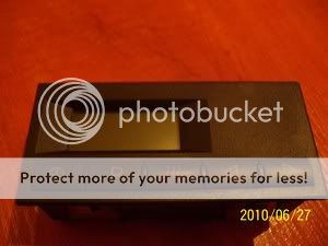

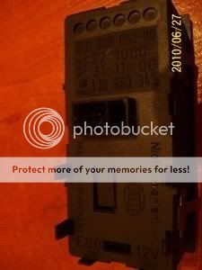

    peters1
    dzekirudy napisał:
    witam zamierzam nabyć zegar sterujący Hella nr.8EU00769604 do webasta Eberspecher D3W tylko mam mały problem jak go podłączyć w programatorze jest tyle pinów że nie wiadomo mi do których się podłączyć może ktoś ma więcej wiedzy jak ja proszę o jakiś opis połączenia z webastem ogrzewanie przerabiam na stacjonarne.
    Wlasnie ,poprzedni link nie wjasnia wszystkiego.Ja rowniez potrzebuje jak podlaczyc zegar 1J0 963 343 do D3WZ. Najbardziej mnie interesuje wtyczka 6pinowa +2 piny jak to zebrac do kupy i podlaczyc.
    Webasto zegar sterujący HELLA
    Jesli chodzi o podlaczenie zegara to wg. tlumaczenia
    http://translate.google.pl/#de|pl|
    Wychodzi tak jesli sie myle prosze o poprawe:
    1) zasilanie +30 (max 1A)
    2) styk, kontakt 1 0.6A kontrolowane( na ktoryms pinie 2,3 jest zasilanie jak wlaczy sie przycisk od ogrzewania.Podlaczylem wlasnie ten pod sterowanie przekaznika (np.53) i wlaczam D3WZ i pomke cieczy)
    3) styk, kontakt 2 0,6 kontrolowane
    4) oswietlenie 58D 150hz Gdzies pod + wylacznika (najblizszego) pod oswietlenie
    5) dostaw minus / - 31
    6) zaplon +15
    Prosze o podpowiedz.Dzieki serdeczne.
    Zrobiem tak i dziala.Nikt nie mial mi zyczenia pomoc (nawet ludzie z tym zwiazani na codzien).Co jest przykre na tak duzym forum.
    Zdobyta wiedze na ten temat udzielam zainteresowanym na Pw.I nie martwie sie tym ze drugim zabieram chleb.:!:
