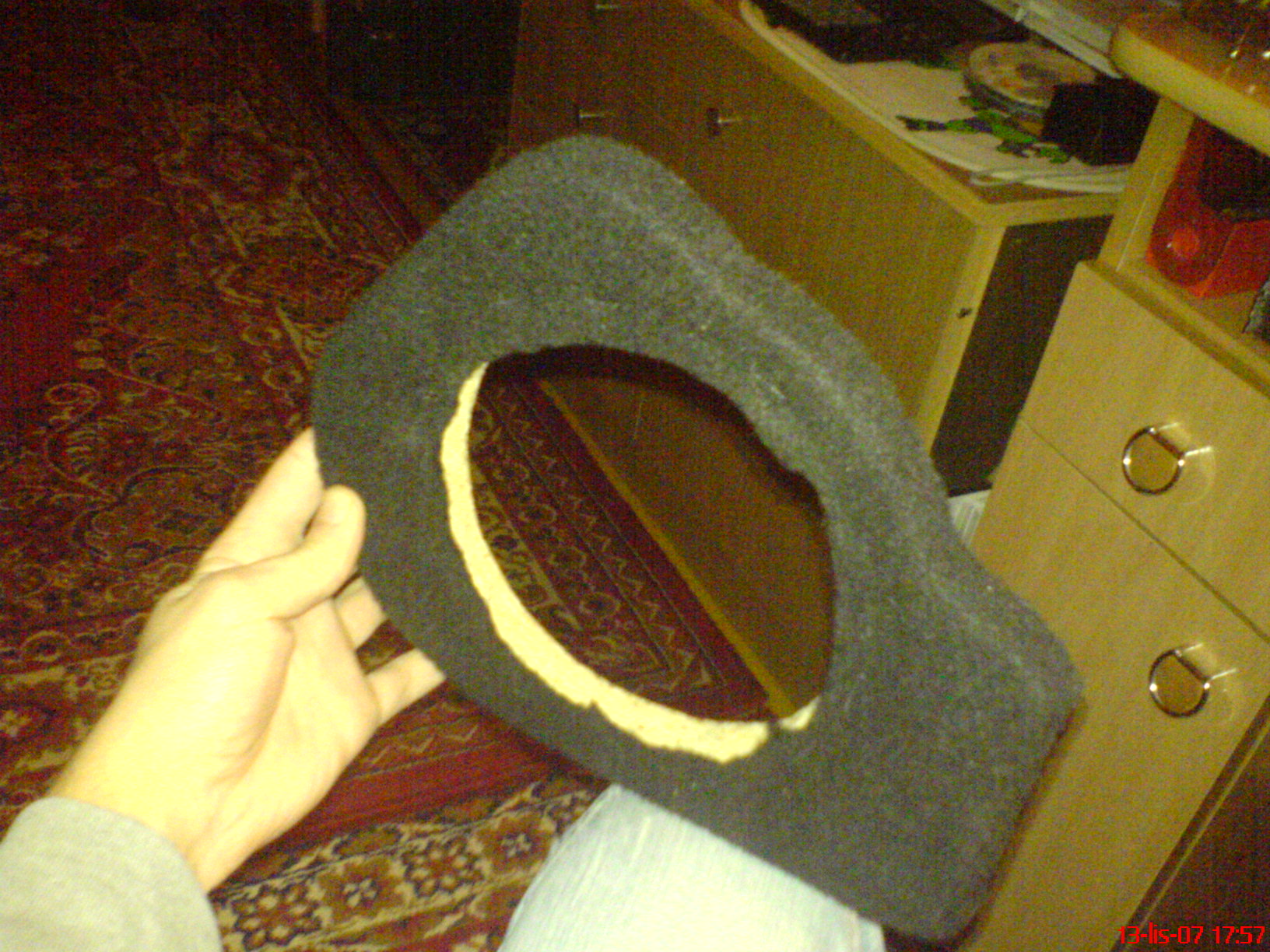

    Witam!
    Mam taki problem mam z przodu w drzwiach glosniki Magnat Experience 216. I cos jest nie tak z prawym głosnikiem. Wiec rozkreciłem boczek w dzrwiach zdjąłem zaslepke (bo poczatkowo myslałem ze to o nią zapiera sie to gumowe zawieszenie wkoło membrany od głosnika) ale po zdjeciu to samo sie dzieje.
    Moze przyblize o co chodzi. Wczesniej miałem na wzmaku wyłączona zwrotnice gornoprzepustową i szedł cały sygnał na przod i przy "specyficznym basie strasznie trzeszczy ten głosnik. Znow jak właczyłem ten fltr (tnie do 80Hz) trzeszcenie/"pierdzenie" mniejsze ale jednak jest dalej (czasem wydaje trzeszcenie podobne do dzwieku jakby cos w drzwiach było poluzowane i od wibracji pukało o karoserie, ale te dzwieki zalezy własnie od rodzaju basu). I teraz pytanie co moze byc nie tak z tym głosnikiem?
    Mozliwe jest cos takiego ze cos tam sie udszkodziło podczas gdy był wyłączony ten filtr?? dodam ze wczesniej od samego poczatku był on właczony i wszystko było ok. Pozniej go wyłączyłem zeby zobaczyc roznice z ciekawosci i niestety zapomniałem spowrotem włączyc. Po tym niefarcie własnie po jakims czasie zaczął tak dziwnie grac.
    Pomozcie :(

  • #12 4479636
    mistrzu86
    Zrobiłem inaczej. Pomyslałem ze mocowanie i maskownica w drzwiach nie są zbyt pewne to zrobiłem dystanse ktore przykrece do boczków, wszystko zamontuje i wtedy zobacze jak to bedzie grac. Bo jednak mysle ze zawieszenie uderza własnie o tą maskownice i stąd te trzeszczenia.
    Na zdjeciu widac zszywki ale one będą zasłoniete maskownicą.

  • #17 4480118
    mistrzu86
    No i teraz sie zgadzam :D. Własnie tez tak mysle. Bo po wyjeciu głosnka wszystko grało ok. (moze powiem inaczej: grał tak samo jak lewy głosnik). Po załozeniu głosnika w drzwi (bez przykrecania zaslepki i bez przykrecania wszystkich srub do mocowania boczka do brzwi, tylko na samych zatrzaskach) tez grał dobrze. A nagle po przykreceniu wszystkiego czyli zaslepki znow zaczął grac z trzeszczeniem. Drzwi mam wygłuszone. Cała blacha wewnętrzna no i wszystkie otwory. Pewnie nie jest to wygłuszenie profesjonalne, ale zrobiłem jak umiałem. Jutro bede wiedziec. I mam nadzieje ze to jednak wina zle skreconych drzwi.
  • #18 4485283
    mistrzu86
    Jednak to wina złoego skrecenia drzwi no i zamocowanie głosników. Po załozeniu dystansów tych co zrobiłem wszystko wrociło do normy. A nawet jest lepiej. Bas jakis taki głosniejszy i bardziej odczuwalny :D. Ale to pewnie tlatego ze teraz głosnik jest blizej nogi i maskownica jest rzadsza. Pozdrawiam.
