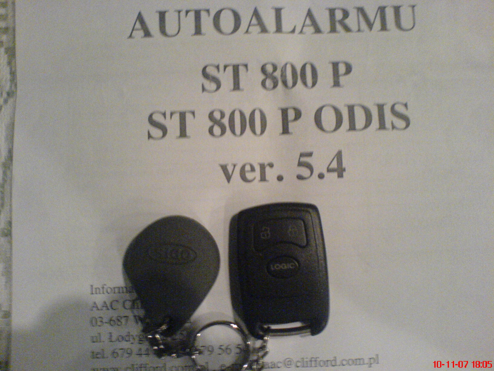

    po załozeniu alarmu piloty działały poprawnie czyli na zamknietej kłódce właczało sie alarm a na otwartej kłódce wyłaczało sie alarm natomiast po próbie programowania ponownie pilotów i właczenia immobilizera piloty zmieniły funkcje guzików czyli na otwartej kłódce zamyka sie i otwiera tylko centralny zamek a na zamknietej włacza sie i wyłacza sie alarm i centralny zameki w jaki sposób mozna powrócic do pierwotnej opcji

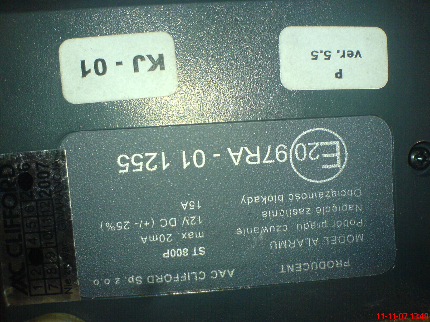

    Witam tak sie składa ze pracuje w tej firmie i coś mi sie nie zgadza. Powiem tak napisz jaka jest wersja oprogramowania albo zeskanuj mi tył centrali jesli jest kod kreskowy to tylko skan jak jest np v5.4 na malej naklejce to napisz to co tam jest. AAA i czy to jest wersja z pincodem czy bez

    nie mam teraz mozliwosci dojscia do centralki ale moze wystarczy numer z pudełka jest to G00AAC-ST800-P centralka jest z kod-pinem mam programator i wydaje mi sie ze wszystko zmieniło sie po uzyciu programatora a jest to wersja 5
  • #4 4468959
    tom12
    jak z pin kodem to nie możliwe. Proponuje wejść ponownie w tryb programowania zaprogramować przyciskiem logic jeden pilot potem 2 następnie 2razy ten sam odis. Jeśli będzie tak samo to oznacza ze zamieniłeś zielony i pomarańczowy kabel w centrali. Jak to sprawdzić? proste po nacisnieciu kłódki zamkniętej dioda zaczyna migać a drzwi sie otwierają. Innej możliwości nie ma.

    zamykam temat problem polegał na uzywaniu podczas programownia złego guzika przy pilocie silwer trzeba urzywac guzika logic a nie tak jak w instrukcji pisze dowolnego dzieki za pomoc
