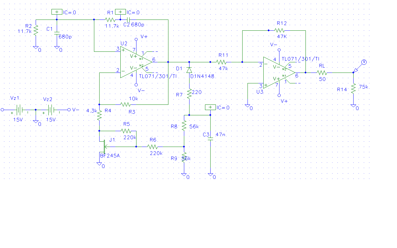

    bober85
    Posty: 103
    Ocena: 13
    witam po dłuższej nieobecności.
    Więc schematy zaproponowane prze Jony'ego a w zasadzie 1 z nich został "zaakceptowany" przez prowadzącego z tym że wymyślił sobie jeszcze jakieś modyfikacje ale to może później.
    W załączniku jest schemat nad którym chciałbym pracować (i później jakoś go jeszcze zmodyfikować), ale na początek muszę znać podstawy projektowe i tu mam kilka pytań:
    1) nie bardzo rozumiem jak działa pętla ARW z det. szczytowym, tzn. wiem że do regulacji wzmocnienia wzmacniacza U1AA, żeby uzyskać możliwie jak najbardziej stałą amplitude na wyjściu tylko gorzej ze zrozumieniem schematu
    2) obliczenia poszczególnych elementów R4=R8=100k dlaczego tyle??
    3) Ureg=2*Ugs=ok.-5,2V czy to się zakłada na podstawie danych katalogowych czy według jakichś założeń projektowych trzeba dobrać tą wartość
    4) we wzorku Uds=Rds*U0/(Rds+R3+R9) przyjmuje sie Uds=0,25V dlaczego?? oraz czy za wartość U0 trzeba wstawić max.amplitude sygnału wyj. czyli w moim przypadku 5V?
    5) nie rozumiem opisu odnośnie wyliczenia elementów detektora szczytowego: SKOPIOWANY ZE źRóDłA http://forum.pclab.pl/index.php?showtopic=94806&hl=generator
    ureg=nU0 (n - sprawnosc detekcji, przyjete 0.9), detektorem jest dioda i kondensator oraz rezystor r5
    ureg=-5.2v uzyskamy przy k=0.75 (tutaj dajemy potencjometr, zmieniajac w nim "przelozenie" powinnismy uzyskac inna rezystancje tranzystora, a tym samym inne napiecie wyjsciowe, i tak przy regulacji wstepnej bedzie zabawa, wiec wyczaisz ta regulacje)
    na koniec stala czasowa tau=r5*c2, powinna byc 10 razy wieksza niz okres generatora (1/f), z tego wyznaczamy r5 oraz c2
    co to jest sprawność detekcji (n) i jak sie go wyznacza oraz czy współczynnik podziału rezystancji (k) potencjometru ma być przyjęty na k=0,75 ??
    Odnośnie doboru R5 i C2. Skoro mamy dwie niewiadome a jedno równanie czy to znaczy że musze sobie wybrać jakąś wartość np. R5=100k i potem wyliczyć C2 czy jak to zrobić?
    Muszę koniecznie wiedzeić jak sie dobiera te elementy żeby przeliczyć układ i go zasymulować.
    Wartości elementów w załaczonym schemacie "nie są moje" i gdy symuluję ten układ jego amplituda nap wyjściowego jest rzędu kilku mV, czyli za mało oraz sam przebieg jest bardzo zniekształcony. Pewnie wszystkiemu winne są źle dobrane elementy.
    Czy regulacja częstotliwości generowanego przebiegu zależy tylko od kondensatorów przy stałej rezystancji (tzn czy tylko nimi trzeba regulować) czy rezystory też trzeba zmieniać?
    pytań jest sporo więc proszę o pomoc w tym temacie.

    Serwisowy generator przebiegów sinusoidalnych->potrzebny
    Jeśli chodzi o układ ARW i detektor szczytowy to działa dosyć prosto.
    Dioda D1 jak to dioda prostuje jednopołówkowo napięcie wyjściowe.
    Kondensator C3 ładuje się do wartości szczytowej napięcie Uwy .W praktyce około 0.9 Uwe lub nawet mniej...wiadomo spadek napięcia na diodzie D1 i R7.
    I tak np. dla Uwymax=5V kondensator będzie naładowany do ok. –4.5V (doda D1 przepuszcza tylko ujemne połówki)
    Rezystory R8 i R9 stanowią obwód rozładowywania kondensatora C3 jaki i filtr RC.
    Wiadomy gdy z jakiś powodu napięci Uwy zmaleje to kondensator musie się rozładować by ustabilizować wartość Uwy.
    Stała czasowa tego obwodu nie może być zbyt mała. Bo wtedy amplituda Uwu będzie pływać. W praktyce przyjmujemy t=C3*(R8+R9)>10...20*1/fmin
    Tranzystor T1 pracuje tu w roli rezystora sterowanego napięciem.
    Rezystory R5, R6 wprowadzają sprzężenie zwrotne poprawiając liniowość naszego zmiennego rezystora na T1. W praktyce R5=R6=100k...1M
    A to dlatego ze:
    1/Rds = (2•Idss/Vp²)[(Ugs-Vp) - Uds/2].
    ten czynnik Uds/2 (lub coś koło tego) jest źródłem nieliniowości, a podanie dokładnie tej wartości na bramkę eliminuje go z równania i czyni Rds liniową. I to właśnie realizują R5 i R6.
    http://graffiti.virgin.net/ljmayes.mal/comp/vcr.htm
    Nasz sterowany napięciem rezystor na T1 wraz z R3 i R4 decydują o wzmocnieniu wzmacniacza U1A.
    A tym samym zapewniają warunek amplitudy.
    Ku=1+[R3/(R4+Rds)] jak wiemy wzmocnienie te powinno wynosić 3 dla zadanej Uwy.
    I teraz tak trzeba dobrać wszystkie rezystory by dla Uwy=5V...czy jaką tam chcemy, wzmocnienie U1A wynosiło równo 3.
    Jak ten warunek zostanie spełniony to wzrost Uwy spowoduje wzrost napięcia ujemnego na C3 a tym samym wzrost ujemnego napięcia na bramce co przytka tranzystor i wzmocnienie U1A zmaleje zmniejszając amplitudę Uwy.
    Tak samo gdy Uwe zmaleje napięcie na C3 stanie się bardziej dodatnie a tym samym tranzystor bardziej się otworzy co spowoduje zmniejszenie Rds i tym sam wzrost wzmocnienie i Uwy.
    Jak widać pętla ARW dąży do utrzymana stałej amplitudy.
    To tyle teorii w praktyce ciężko jest przeprowadzić jakieś dokładne obliczenia głównie z powodu mało dokładnego wzoru na Rds i wartości trzeba dobierać eksperymentalnie.
    Np. Obliczmy układ dla F=2KHz
    R3=10K
    R4+Rds=5K
    (warunek na wzmocnienie)
    Z katalogu BF245A obliczamy że
    Rdsmin=1/gm=1/2mS=500ohm
    R4=4.3K (czym mniejsze Uds tym lepsza liniowość rezystora na T1. A rezystor R4 tworzy dzielnik napięć z Rds)
    Czyli Rds ma wynieść 700ohm dla Uwy=5V
    Co wystąpi dla Uc=-2.6V (wzory w linku)
    Ale w pspicu wyznaczyłem sobie Rds w funkcji Uc dla tranzystora BF245A
    I odczytałem że Rds=700ohm wystąpi dla Uc=-2V
    Znając Rds mamy już z górki.
    Napięcie na kondensatorze C3 wyniesie około 5V*0.9=-4.5V
    A na bramce ma być -2V wiec wystarczy dobrać dzielnik napiec na R8, R9 tak by to zadanie zastało spełnione.
    Dla F=2Khz stała czasowa C1 i R5+R6 musi być większa od 5ms
    Zakładamy że R5+R6=100K
    C3>=5ms/100k=47nF=470nF
    I ostatecznie
    R9=43K i R8=56K
    R5=R6=220K
    C2=C2=33nF
    R1=R2=2.4K
    I to by było tyle obliczeń, w praktyce i tak trzeba wstawić potencjometry do układu żeby uniezależnić się od rzutu produkcyjnego tranzystora jak i tolerancji elementów.
    Po symulanci tak obliczonego układu
    Mamy Uwy=5.6V ( a to dlatego ze napięcia na kondensatorze jest wyższe od zakładanego 4.5V)...zmiana R9 na 56K daje Uwy 5V.
    F=2KHz
    A co do zmiany częstotliwości to wystarczy zmiana jednego z elementów.
    Albo R1, R2 albo kondensatorów C1, C2
    Jasne to jest ?

    bober85
    Posty: 103
    Ocena: 13
    TAK:) Wiele się wyjaśniło, ale nadal mam kilka pytań.
    Większość rzeczy przestudiowałem i przeliczyłem. Jedynie z czym miałem problem to policzyć Rdsmin, bo nie mogę się odnaleźć w katalogu BF245A jak to zrobić.
    Ponadto:
    1) dlaczego C3 który wyliczyłeś jako 47nF wstawiłeś do układu 470nF? Czy to tylko pomyłka czy coś źle policzyłem
    2) jako że mój układ ma generować przebieg od 20Hz do 200kHz to rozumiem, że przy wyznaczaniu stałej czasowej Fmin mam przyjąć jako 20Hz? i dla tak wyznaczonej liczyć dalej układ, czyli R8 i R9 nie ulegają zmianie ale C3 wyniesie wtedy 5uF czyli z szeregu E24 C3=4,7uF?
    3) z jakich wzorów wyliczyłeś elementy mostka Wiena? Ja liczę je ze wzorów R=R4||R3, gdzie R4=R4+Rds=4.3k+700 omów, a C=1/(2*pi*f0*R) i R=3.3k a Ty podstawiłeś 2.4k wiec nie wiem czy tak samo liczymy.
    4) Rozumiem że żeby otrzymać poszczególne zakresy częstotliwości mam zmieniać tylko pojemność wyliczając ją ze wzoru C=1/(2*pi*f0*R), ale jak uzyskać płynną regulację? Czy zastosować tam potencjometr czy kondensator nastawny?
    5) a co z dalszą częścią układu, tzn. U2A. czy mam ją zostawić bez modyfikacji, a jeśli nie to jak się wyznacza R11 i R10?
    Układ który mi wysłałeś postaram sie zaraz zasymulować W pspice 6.3 bo na takim mam pracować i zobaczymy jakie są efekty.
    narazie dziękuję za konkretną odpowiedź.
    Zobacz tu na rys.3
    http://www.nxp.com/acrobat_download/datasheets/BF245A-B-C_2.pdf
    I z wykresu odczytujemy Idss=4mA i Up=-2V
    I rds=1/gm gdzie gm to transkonduktancja równa dla Ugs=0V
    gm=2Idss/Up²=8mA/4V=2mS
    A z tego
    rds=1/gm=1/2mS=500Ω
    bober85 napisał:
    1) dlaczego C3 który wyliczyłeś jako 47nF wstawiłeś do układu 470nF? Czy o tylko pomyłka czy coś źle policzyłem
    Nie to nie jest pomyłka. A kto mi zabroni taką wartości wstawić, w końcu ja tu jestem konstruktorem i ustalam wartości.
    Zresztą niektóre źródła podają by t=C3*(R8+R9)=100*1/Fmin
    Nie ma tu ścisłych reguł i trzeba wybrać jakiś kompromis.
    Mała stała czasowa spowoduje ze amplitiuda Uwy będzie modulowana w takt sygnału wyjściowego. Za duża prowadzi do opóźnienia reakcji ARW na zmiany Uwy.
    Dokładnie tak.
    A mam pytanie jaki wzmacniacz operacyjny wybrałeś do tego układu?
    F=1/2pi*RC
    Tylko ze ja nie przezimuje sie prądem polaryzującym wejście nie nie obliczam R by go skompensować.
    R dobrałem tak by dla F=2Khz można było zastosować kondensator z szeregu E6 i by F była dokładnie równa 2khz co właśnie znakomicie spełniają 33nF i 2.4K
    F=2.00953211KHz (nie ma jak aptekarskie obliczenia)
    Oczywiste potencjometry

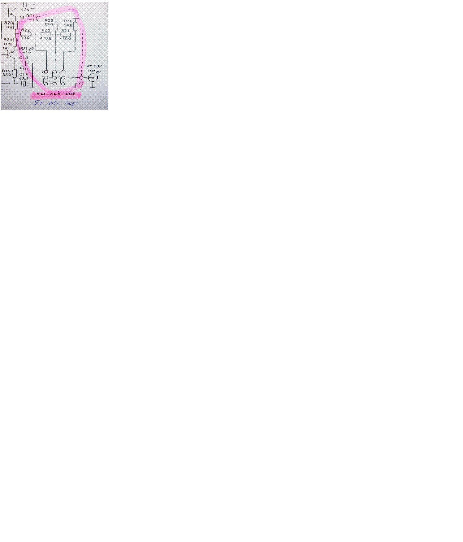

    Zobacz na ten schemat
    https://www.elektroda.pl/rtvforum/files-rtvforum/gensin_177.jpg
    Układ ten ma 3 zakresy 20-200 Hz, 200Hz-2kHz, 2khz-20kHz.
    kondensatory zmieniają zakres a potencjometry zapewniają płynną regulacji.
    I pamiętaj ze potencjometry produkuje sie tylko szeregu E3 czasami spotka sie jakieś z E6.
    Czyli musisz tylko wstawić dwa kondensatory 680pF i po sprawie i masz już cały zakres od 20Khz do 200Khz .
    Ale o czym tu pisać.
    Typowy wzmacniacz odwracający separujący obciążenie od generatora wzmocnieniu równym.
    ku=(R11+R15)/R10.
    I R10 decyduje o Rwe.
    I dobrać w zależności od potrzeb.

    bober85
    Posty: 103
    Ocena: 13
    Ok już rozumiem tą Rdsmin skąd się wzięła i inne rzeczy też.
    W odpowiedzi na Twoje pytanie : mam ten sam wzmacniacz który dałeś w załączniku czyli LF411.
    Chciałem najpierw odpalić Twój schemat bez modyfikowania go więc narysowałem układ który mi podesłałeś w załaczniku w PSPICE 6.3 i co prawda symulacja odpala ale przebieg nie za bardzo przypomina sinusa.
    Po co są te 3 punkty na schemacie "IC=0 z plusem z prostokąciku"? Aha. jeśli to jest przyczyna to mówię od razu że ich nie dodałem. Jak to zrobić jeśli są potrzebne?
    Wartości elementów są jak na Twoim schemacie więc powinno działać. Jak ustawić wartości Transient w programie żeby wyszło coś sensownego bo narazie mam jakąś zniekształconą piłę o amplitudzie rzędu miliwoltów.
    Dopiero jutro dostane pełną wersję spice9 to spróbuję jak to działa, bo na tej szkolnej brakuje mi tranzystora i program nie chce odpalić.
    :cry::cry::cry:
    A następnie spróbuje zmodyfikować sam mostek Wiena jak tutaj: https://www.elektroda.pl/rtvforum/files-rtvforum/gensin_177.jpg i zobaczymy co dalej...

    Pobawiłem się trochę układem w załączniku i stwierdziłem następujące rzeczy:
    1) pomimo że moja Fmin=20Hz i kondensator C3 dla takiej częstotliwości powinien mieć pojemność 4,7uF zastosowałem go tylko dla zakresu częstotliwości: 20Hz-200Hz oraz dla początku pasma 200Hz-2kHz. Dla 2kHz układ daje o wiele mniej pływający przebieg na wyjściu przy 470nF.
    Dla 2kHz-20kHz dałem 47nF, natomiast dla 200kHz zastosowałem 0,47nF i muszę stwierdzić że osiągnąłem przebieg o częstotliwości ok. 160kHz. Dalsza próba zmniejszania rezystorów R skończyła się zmniejszeniem amplitudy wyjściowej do ok. 4,4V.
    Czym to jest spowodowane złym doborem wzmacniacza operacyjnego lub doborem elementów?
    Czy takie podmianki kondensatora C3 są "dopuszczalne" dla poszczególnych zakresów czy jednak nie powinno się go zmieniać?
    2) W założeniu projektu mam mieć regulację amplitudy wyj. więc czy wystarczy dać potencjometr szeregowo z R12, żeby regulować wzmocnienie U3 czy można to jakoś inaczej zrealizować?
    3) Nie za bardzo wiem jak zmierzyć współczynnik zawartości harmonicznych h? Co prawda czytałem o tym troche w temacie https://www.elektroda.pl/rtvforum/topic392449-30.html ale samej metody jak to zrobić nie znalazłem.
    No cóż. jutro mam zajęcia więc zobaczymy że układ się spodoba... a jak nie to walczymy dalej.
    pozdrawiam
    Moim zdaniem jest to spowodowane tym ze duży kondensator dla wysokich częstotliwości nie ma jak sie naładować w tak krótkim czasie.
    I że na potrzeby symulacji zmiana C3 też jest konieczna.
    Chodź nie wiem czy też tak jest w rzeczywistości bo nigdy nie budowałem generatora przestrajanego w tak dużym zakresie... Ale wydaje sie ze do wina symulacji.
    No niestety to wina opampa, jednak TL071 tez sie nie nadaje u mnie też generuje do 160Hz. Po wymianie na AD817 już jest wszystko w porządku .
    Teoretycznie BW użytego opampa powinno być większe od 30*Fmax
    Lepiej będzie wstawić potencjometr nie w pętli sprzężenia zwrotnego tylko przed U3 a za generatorem.
    Cos jak tu
    http://www.edw.com.pl/pdf/k04/08_02c.pdf
    PS.
    Zbudowałem na szybkiego generator na TL071 i BF245C (akurat gdzie mi się zapodział BF254A) C3=2.2uF
    I przestrajałem układ od 2KHz do 20Khz(C1=C2=6.8nF R1=R2=1K do 22K) i nie było żadnego problemu. Oscyloskop pokazywał Uwy=2Vrms.

  • #19 4545804
    bober85
    Posty: 103
    Ocena: 13
    Ok. zgadzam się również co do idei zastosowania regulacji częstotliwości Kondensatorem a nie potencjometrem.
    Chodziło mi o to, że nie działa symulacja w Pspice, bo fizycznie nie muszę wykonać układu, choć jeśli będzie on już śmigał jako symulacja może pokuszę się o jego wykonanie w realu...
    Odnośnie tłumika amplitudy, to bardziej chodziło mi o wyliczenie rezystancji przy właczonym tłumieniu 0dB, -20dB lub -40dB, bo nie wiem czy dobrze to robię. Dla przykładu dla pozycji "0dB"
    wyliczam rezystancję zastępczą najpierw R26 i R24 szeregowo =526Ω, potem R25||526Ω=47.32Ω, potem R23 szeregowo z 47.32Ω co daje 517.32Ω.
    Na końcu (R20+R22) || 517.32=44.76Ω i to jest w tym momencie rezystancja "50Ω" widziana na wyjściu?
    Czy tak to się robi??
  • #20 4545812
    jony
